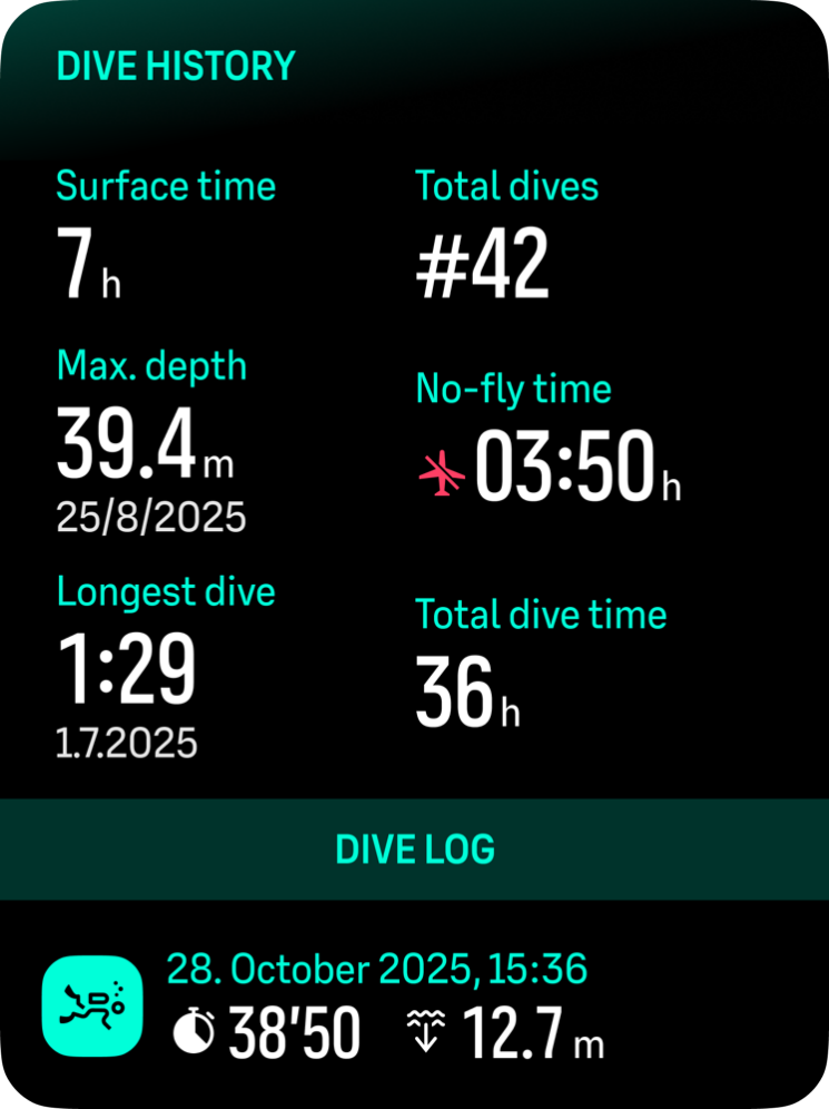

Frühere Tauchgänge bietet Informationen zu deinem vorherigen Tauchgang und interessanten Statistiken deiner Tauchgänge mit Suunto Nautic.
Tauchgänge sind nach Datum und Zeit aufgelistet, und in jedem Listeneintrag sind maximale Tiefe und Tauchzeit enthalten.
dive history1
Wenn du einen Tauchgang auswählst, indem du OK drückst, erhältst du eine detailliertere Ansicht. Details der Tauchprotokolle und Profile kannst du dir ansehen, indem du durch die Protokolle scrollst. Ein bestimmtes Protokoll wählst du mithilfe der OK-Taste aus.
dive history2

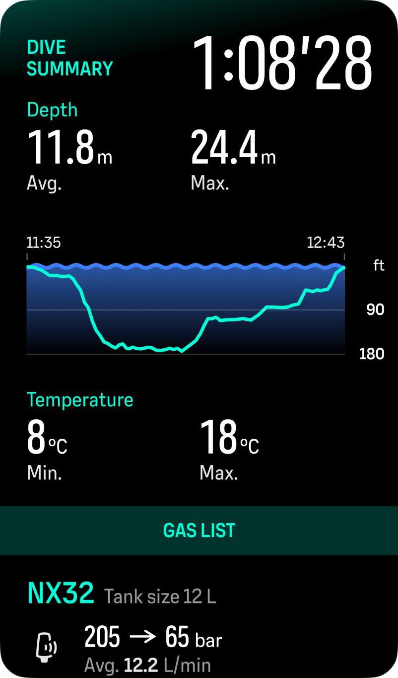

Jedes Tauchprotokoll enthält Datenproben, die in festgelegten 10-Sekunden-Intervallen erfasst werden. Das Speicherintervall für das Apnoetauchen beträgt 1 Sekunde.
Das Tauchprotokoll enthält die folgenden Daten:
  • Tauchzeit
  • Start- und Stoppzeiten
  • Durchschnittliche und maximale Tiefe
  • Einen Alarm bei Algorithmusabweichung, falls es während des Tauchgangs dazu kam
  • Maximale und durchschnittliche Temperatur
  • Gasliste der aktiven und aktivierten Gase
  • Start- und Enddruck bei Verbindung mit dem Suunto Tank POD
  • Durchschnittlicher Gasverbrauch für jedes Gas bei Verbindung mit dem Suunto Tank POD
  • Aktuelle Gradientfaktoren
  • CNS - und OTU-Werte
  • Durchschnittliche Herzfrequenz, wenn aktiviert
  • Oberflächenzeit
  • Gewebediagramm des vorherigen Tauchgangs
  • Tiefendiagramm
