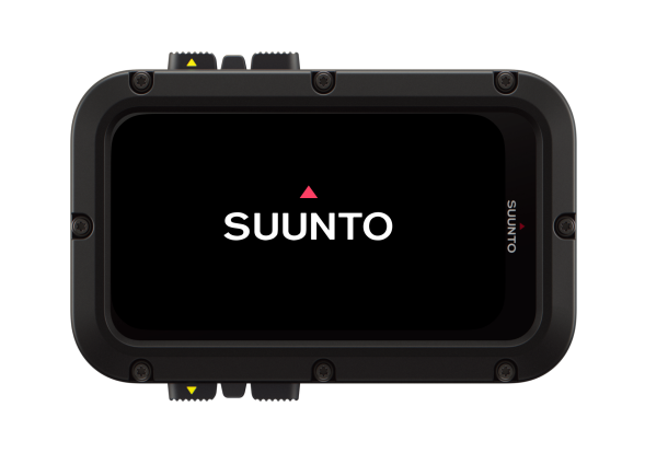

  1. Halte die Nach-oben-Taste gedrückt, um das Gerät aufzuwecken.

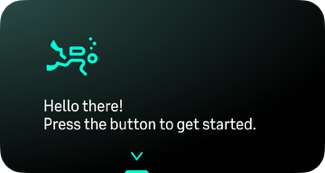

  1. Drücke „OK“, um den Einrichtungsassistenten zu starten.

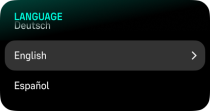

  2. Blättere nach oben oder unten, und drücke die OK-Taste, um deine Sprache auszuwählen.
