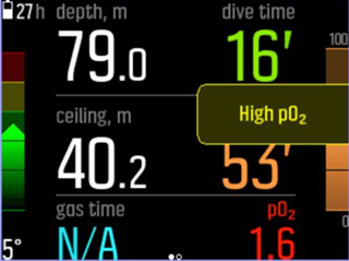

![]() | 氧分压超出安全水平 (>1.6)。立即上升,或者更改为氧气百分比含量更低的气体。 |

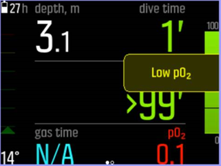

![]() | 氧分压低于安全水平 (<0.18)。立即下潜,或者更改为氧气百分比含量更高的气体。 |

| 稀释气体高 pO₂ | 稀释气体氧分压超过安全水平 (>1.6);除非稀释气体用于冲洗等目的,否则不会立即出现危险 |
| 稀释气体低 pO₂ | 稀释气体氧分压低于安全水平 (<0.18);除非稀释气体用于冲洗等目的,否则不会立即出现危险 |

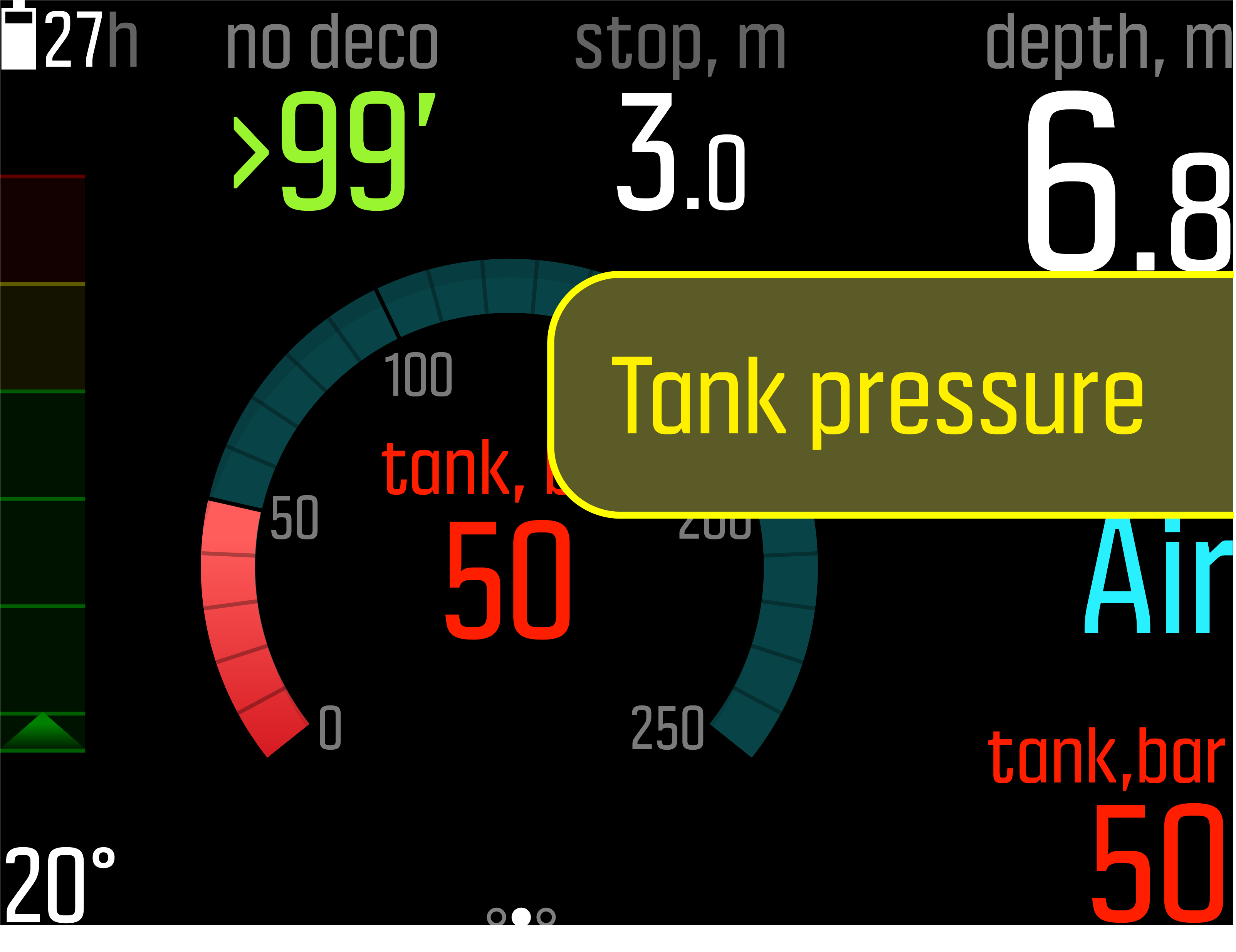

罐压![]() | 罐压低于罐压警报限值。设备内置 50 巴警报,无法更改。除此之外,还有一个可配置的罐压警报,您可以设为 10-360 巴 (145-5221 帕) 之间的任何数值,当达到该值和 50 巴 (725 帕) 压力时,您的潜水电脑也显示警报。罐压数值持续显示在显示屏上,并在达到您设定的数值后变成黄色,在达到 50 巴 (725 psi) 后变成红色。 |
