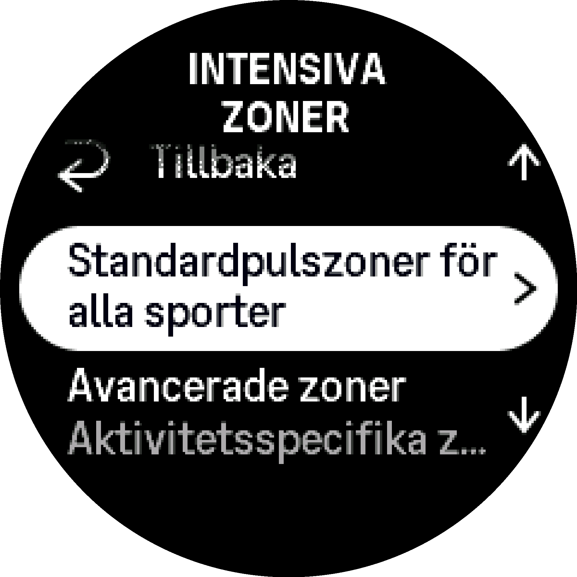

Set maxpuls
Ställ in din maxpuls i inställningarna under Träning » Intensitetszoner » Standardpulszoner för alla sporter.
  1. Tryck på maxpuls (högsta värde, slag per minut) eller tryck på kronan.
  2. Ställ in din nya maxpuls genom att svepa uppåt eller nedåt, eller genom att vrida på kronan.
    Standard-maxpuls S9PP
  3. Tryck på ditt val eller tryck på mittknappen.
  4. Avsluta vyn med pulszoner genom att svepa till höger eller trycka på den nedre knappen.

Ställ in standard-pulszoner
Ställ in dina standardpulszoner från inställningarna under Träning » Intensitetszoner » Standardpulszoner för alla sporter.
pulszoner artikel
  1. Skrolla upp/ner och tryck på skärmen eller kronan när den pulszon som du vill ändra är markerad.
  2. Ställ in din nya pulszon genom att svepa uppåt eller nedåt eller genom att vrida på kronan.
    Standard-pulszon S9PP
  3. Tryck på ditt val eller tryck på kronan.

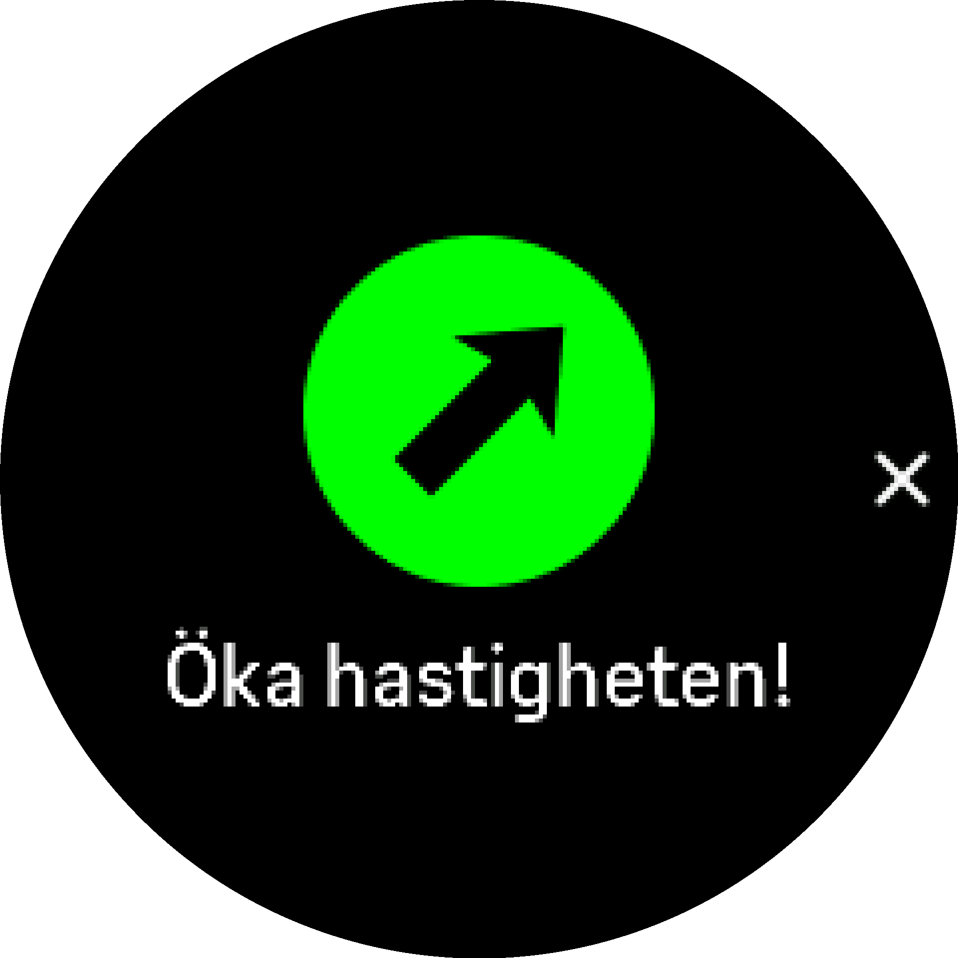

När du registrerar ett träningspass (se Registrera ett träningspass) och har valt puls, tempo eller effekt som intensitetsmål (se Så här använder du mål när du tränar) visas en zonmätare som är indelad i fem sektioner. Dessa fem sektioner visas runt den yttre kanten av skärmen för sportläget. Mätaren anger zonen du har valt som ett intensitetsmål genom att lysa upp motsvarande sektion. Pilen på mätaren visar var i zonen du ligger.
Zonmätare S9PP
Din klocka meddelar dig när du når din valda målzon. Om din puls, tempo eller effekt är utanför den valda målzonen under träningen så uppmanar klockan dig att öka takten eller att sakta ner.
Vägledning hastighet S9PP
