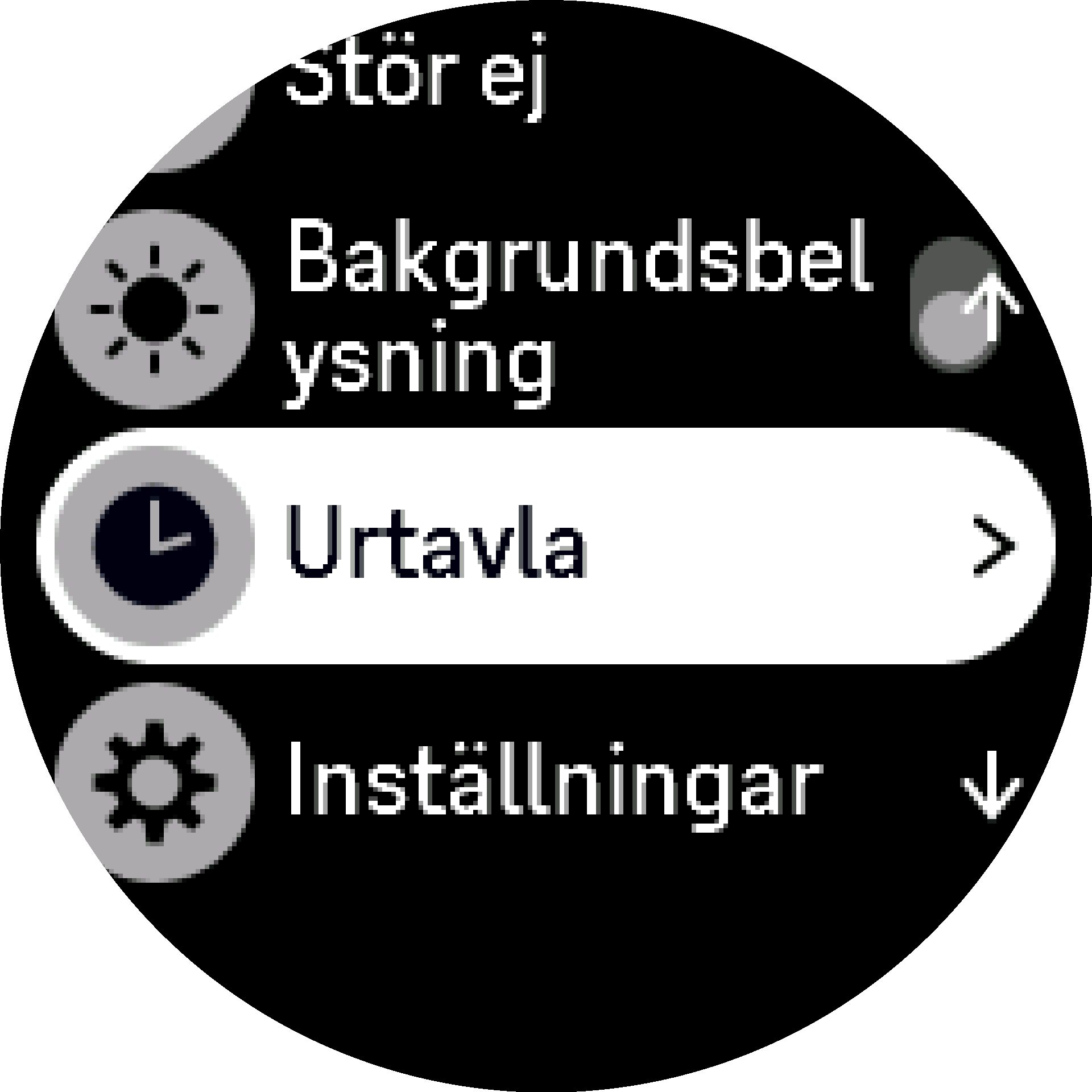

Så här ändrar du urtavla:
- Öppna SuuntoPlus™ Store och installera dina favoriturtavlor på din klocka.
- Synkronisera klockan med appen.
- Öppna Anpassa från klockans inställningar eller i Kontrollpanel.
Skrolla till Urtavla och tryck på skärmen eller mittknappen för att öppna.

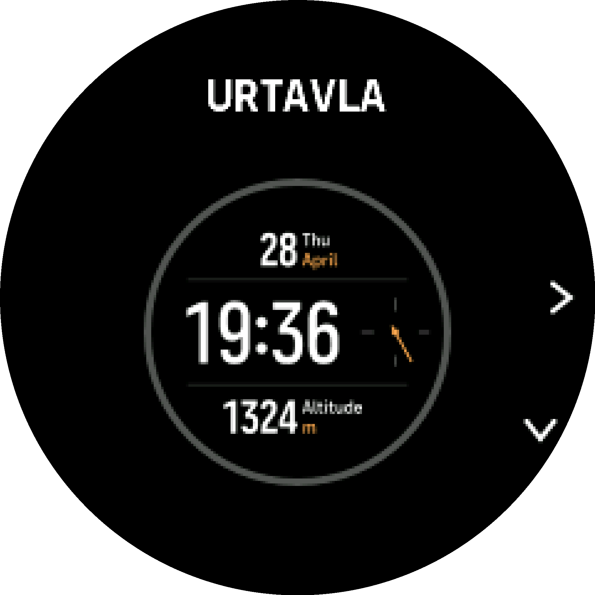

Bläddra igenom förhandsvisningar av urtavlan genom att svepa uppåt eller nedåt, och tryck på den urtavla du vill använda.
Skrolla neråt och öppna Accentfärg för att välja den färg du vill ha på urtavlan.
- Skrolla neråt och öppna Extrafunktioner för att anpassa den information du vill se på urtavlan. Se Extrafunktioner.
