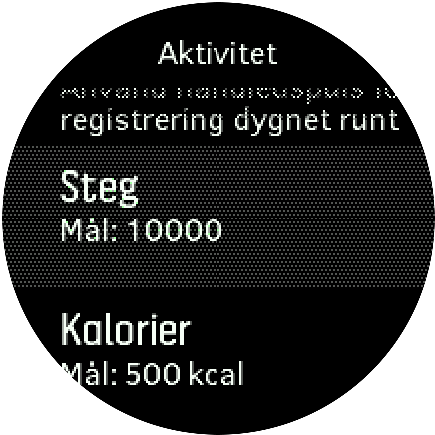

Aktivitetsmål
Du kan anpassa dina dagliga mål för både steg och kalorier. Öppna skärmen för aktivitet och håll mittknappen intryckt för att öppna menyn för målsättningar.
När du ställer in ditt stegmål så definierar du det totala antalet steg för dagen.
Det totala antalet kalorier du förbränner varje dag är baserat på två olika faktorer: din basalomsättning (BMR) och din fysiska aktivitet.
Din basalomsättning är antalet kalorier kroppen förbrukar vid vila. Det är de kalorier kroppen behöver för att hålla sig varm och utföra grundläggande funktioner som att blinka med ögonen eller få hjärtat att slå. Detta antal baseras på din personliga profil, som består av faktorer som ålder och kön.
När du ställer in ett kalorimål så definierar du hur många kalorier du vill förbränna utöver din basalomsättning. Dessa är dina så kallade aktiva kalorier. Ringen runt aktivitetsskärmen går framåt beroende på hur många aktiva kalorier du förbrukar under dagen jämfört med ditt mål.
