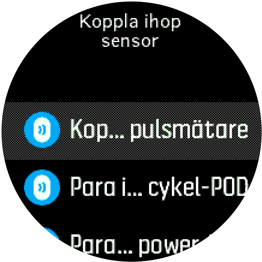

- Gå till klockinställningarna och välj Anslutningar.
- Välj Parkoppla sensor för att ta fram en lista över sensortyper.
Rulla genom listan med den nedre högra knappen och välj sensortyp med mittknappen.

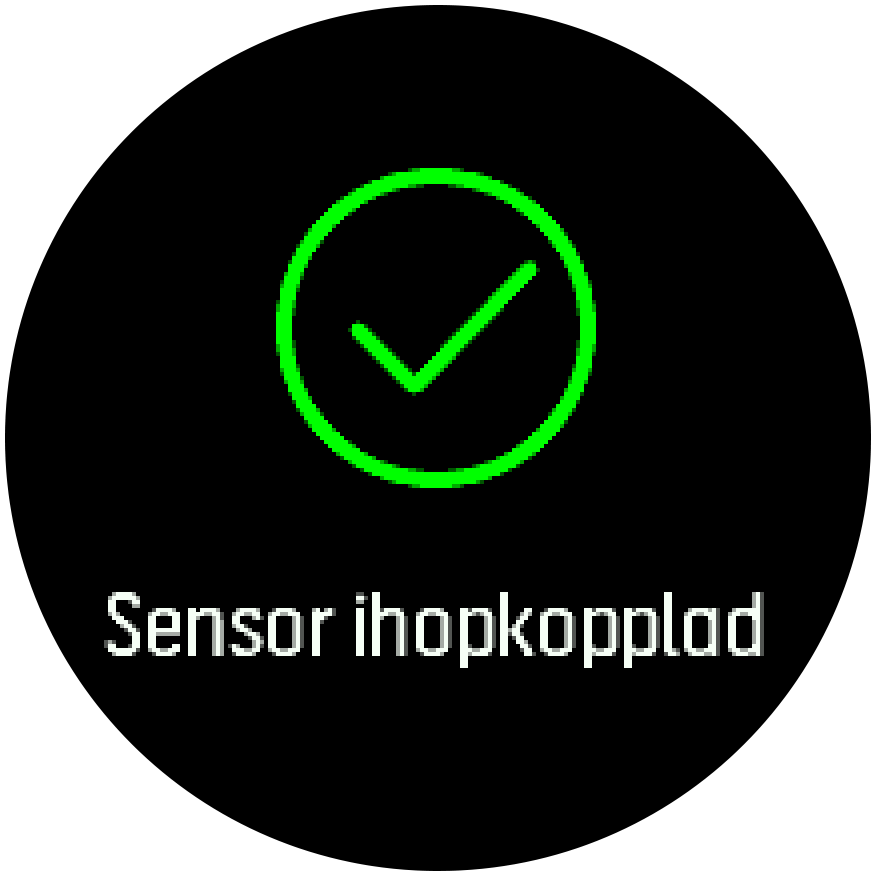

Följ instruktionerna på klockan för att slutföra parkopplingen (se handledningen för sensorn eller POD-enheten vid behov). Tryck på mittknappen för att gå vidare till nästa steg.
Om POD-enheten har nödvändiga inställningar så uppmanas du att ange ett värde under parkopplingsprocessen.
När POD- eller sensorenheten har parkopplats söker klockan efter den så fort du väljer ett sportläge som använder den här typen av sensor.
