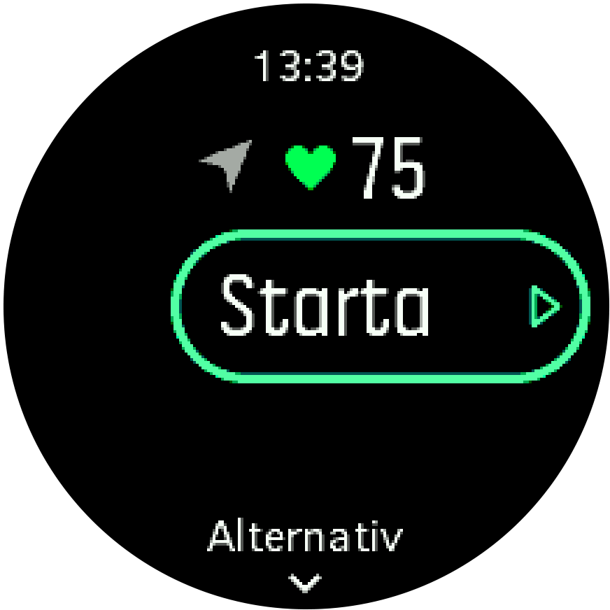

Registrera ett träningspass:
Sätt på dig en pulssensor (valfritt).
Rulla upp till träningsikonen och välj med mittknappen.
Tryck på den övre högra knappen eller den nedre högra knappen för att bläddra bland sportlägen. Tryck på mittknappen för att välja ett läge du vill använda.
Beroende på vad du använder med sportläget (t.ex. puls och ansluten GPS) visas ett antal olika ikoner ovanför startindikatorn. Pilikonen (ansluten GPS) blinkar i grått under en signalsökning och lyser grönt när en signal har etablerats. Hjärtikonen (puls) blinkar grått under sökning, och när en signal hittas visas ett hjärta i färg med ett bälte om du använder ett pulsbälte. Om du använder en optisk pulsmätare visas ett hjärta i färg utan ett bälte.
Om du använder ett pulsbälte, men hjärtikonen endast blir grön (den optiska pulsmätaren är aktiv) ska du kontrollera att pulsbältet är parkopplat – se Para ihop med POD-enheter och sensorer – och sedan välja sportläget igen.
Du kan vänta på att varje ikon växlar till grönt eller börja registreringen så fort du vill genom att trycka på mittknappen.

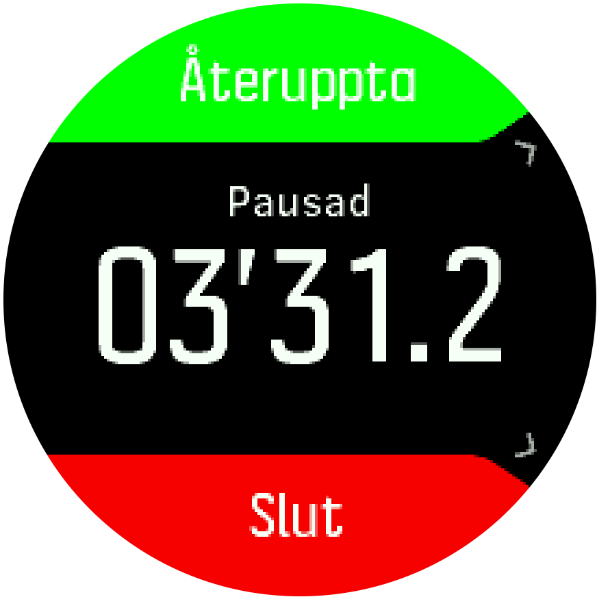

Tryck på den övre högra knappen för att pausa registreringen. Stanna och spara med den nedre högra knappen eller fortsätt med den övre, högra knappen.

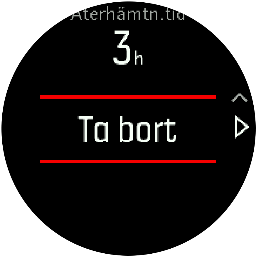

Ta bort registreringar som du inte vill behålla genom att bläddra längst ner till Ta bort och bekräfta med mittknappen. Du kan även ta bort loggar på samma sätt från loggboken.

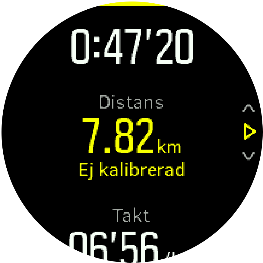

Hastighets- och distanskalibrering
Suunto 3 kan mäta löpning och gånghastighet och avstånd med klockans inbyggda accelerometer. Accelerometern måste kalibreras med dina steglängder och rörelser. Om den inte kalibreras kan klockan inte mäta hastigheten och avståndet korrekt.
Det enklaste sättet att kalibrera din klocka på är att registrera den första promenad- eller löpträningen med ansluten GPS (Se Ansluten GPS). När du använder GPS:en på din mobiltelefon så görs hastighets- och distanskalibreringen automatiskt i bakgrunden.
Så här kalibrerar du din klocka manuellt:
- Registrera en promenad- eller löpträning med känd distans (till exempel på en bana) i minst 12 minuter, se Registrera ett träningspass
Efter träningen kan du ändra distansen i sammanfattningen genom att trycka på mittknappen när distansen är markerad.
För att få det mest exakta resultatet bör du kalibrera din klocka manuellt, separat för både löpning och promenad.

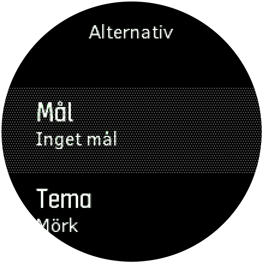

Så här använder du mål när du tränar
Det är möjligt att ställa in olika mål med din Suunto 3 när du tränar.
Om det sportläge som du har valt har mål som alternativ, så kan du trycka på den nedre, högra knappen för att justera dem innan du börjar registrera.
Så här tränar du med ett generellt mål:
- Innan du startar en träningsregistrering öppnar du sportlägesalternativen genom att trycka på den nedre högra knappen.
- Välj Mål och tryck på mittknappen.
- Växla Allmänna till läget på genom att trycka på mittknappen.
- Välj Varaktighet eller Distans.
- Välj ditt mål.
- Tryck på nedre vänstra knappen för att gå tillbaka till alternativen för sportläge.
När du har aktiverat generella mål så visas ditt förlopp i en stapel i varje dataskärm.
Du får också ett meddelande när du har uppnått 50 % av ditt mål, samt när du har uppnått ditt mål.

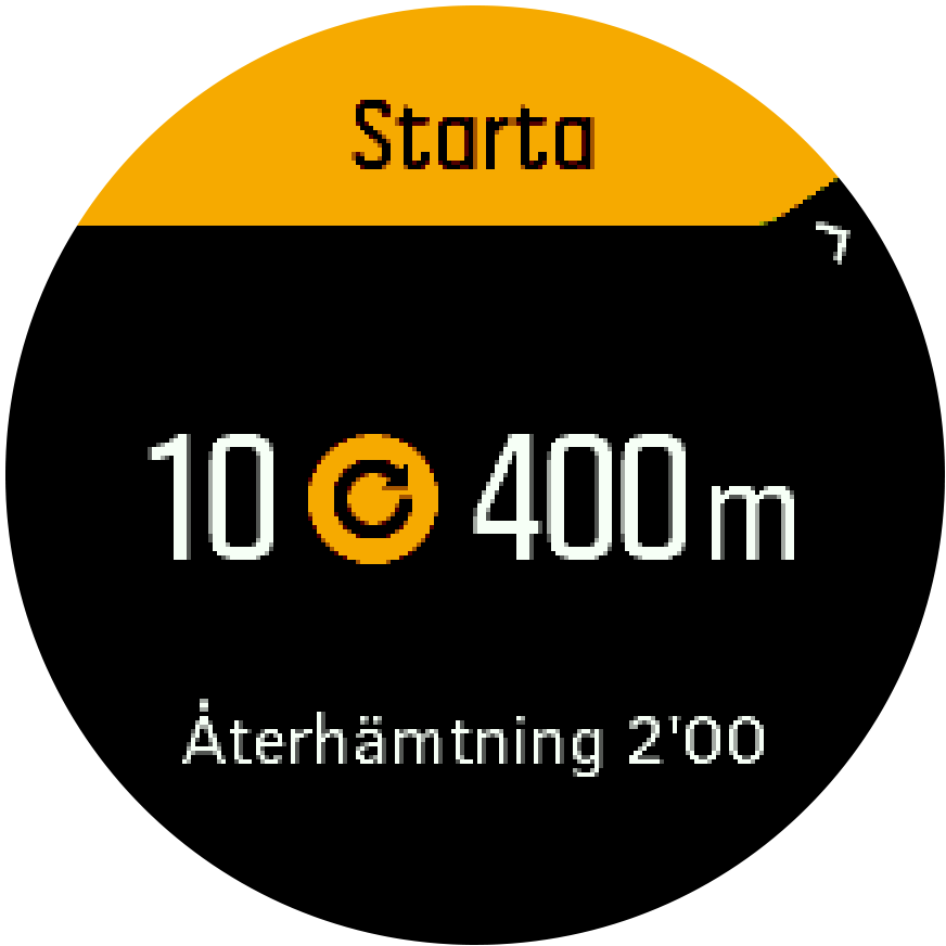

Intervallträning
Intervallträning är en vanlig träningsform som består av upprepade träningsmoment med hög och låg intensitet. Med Suunto 3, kan du definiera din egen intervallträning för varje sportläge.
När du definierar dina intervaller så måste du ställa in fyra saker:
- Intervaller: reglage som aktiverar eller inaktiverar intervallträning. När du aktiverar intervallträning läggs en skärm till i sportläget.
- Upprepningar: antalet intervaller + den återhämtning du vill göra.
- Intervall: längden av ditt högintensitetsintervall, baserat på distans eller varaktighet.
- Återhämtning: längden av din viloperiod mellan intervaller, baserat på distans eller varaktighet.
Kom ihåg att om du använder distans för att definiera dina intervaller så måste du vara i ett sportläge som mäter distans. Mätningen kan till exempel baseras på mobilassisterad GPS, handledsbaserad hastighet eller på en fot- eller cykel-POD.
Så här tränar du med intervaller:
- Välj din sport från startbilden.
- Bläddra ner till Intervaller och tryck på mittknappen.
Aktivera intervaller och justera inställningarna enligt anvisningarna ovan.
Rulla upp till Tillbaka och bekräfta med mittknappen.
- Tryck på den övre högra knappen tills du är tillbaka i startvyn och börja din träning som vanligt.
Tryck på den nedre vänstra knappen för att växla till intervallskärmen, och tryck på den övre högra knappen när du vill börja din intervallträning.
Om du vill stoppa intervallträningen innan du har genomfört alla repetitioner håller du mittknappen intryckt för att öppna alternativen för sportläget. Avaktivera sedan Intervaller.
När du befinner dig på intervallskärmen fungerar knapparna som vanligt: trycker du till exempel på den övre högra knappen pausas inte bara intervallträningen utan även träningsregistreringen.
När du har stoppat en träningsregistrering avaktiveras intervallträning automatiskt för det sportläget. De andra inställningarna finns dock kvar så att du enkelt kan starta samma träning nästa gång du använder sportläget.

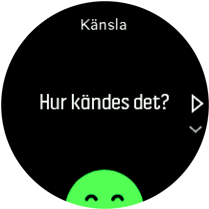

Känsla
Om du tränar regelbundet så är det viktigt att du känner efter hur du mår efter varje pass eftersom detta är en god indikation på din allmänna fysiska kondition.
Det finns fem nivåer av känslor att välja bland:
- Dålig
- Genomsnittlig
- Bra
- Mycket bra
- Utmärkt
Vad dessa alternativ betyder är upp till dig att bestämma. Det viktiga är att du använder dem konsekvent.
Du kan registrera hur det känns efter ett träningspass efter att du har avslutat registreringen genom att svara på frågan Hur kändes det? (Hur kändes det?).
Du kan hoppa över att svara på frågan genom att trycka på mittknappen.
