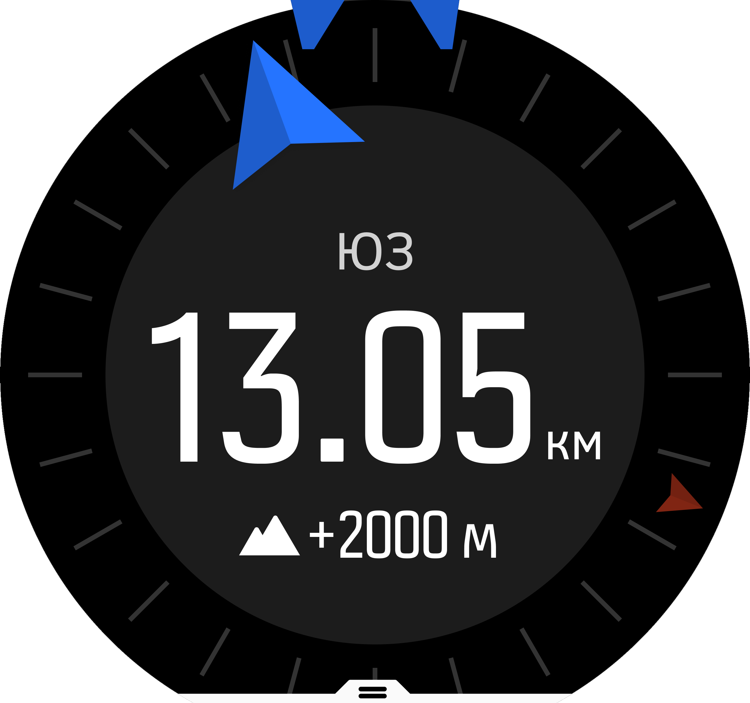

Навигация по азимуту
Навигация по азимуту – это функция, которую можно использовать на открытом воздухе, чтобы следовать по целевому маршруту к месту, которое вы видите или посмотрели на карте заранее. Эту функцию можно использовать отдельно как компас или вместе с бумажной картой.
Если при задании направления задать целевое расстояние и высоту, часы можно использовать для перехода к этому целевому местоположению.
Использование навигации по азимуту во время тренировки (возможно только для занятий на открытом воздухе):
- Перед началом записи тренировки проведите вверх или нажмите нижнюю кнопку, чтобы открыть опции спортивного режима.
- Нажмите Навигация либо среднюю кнопку.
- Выбрать Азимут
- При необходимости откалибруйте компас, следуя инструкциям на экране.
- Направьте синюю стрелку на экране к месту назначения и нажмите среднюю кнопку.
- Если расстояние и высота до местоположения неизвестны, выберите Нет
- Нажмите среднюю кнопку для подтверждения заданного азимута и возврата к опциям спортивного режима.
- Если расстояние и высота до местоположения известны, выберите Да
- Укажите расстояние и высоту до места назначения.

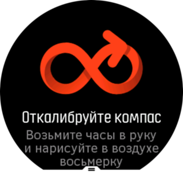

Калибровка компаса
Если компас не откалиброван, вам предложат откалибровать его при переходе на экран компаса.
Если нужно выполнить повторную калибровку компаса, то вы можете запустить этот процесс в меню калибровки, расположенном в разделе Навигация » Парам. Навигации » Откалибруйте компас.

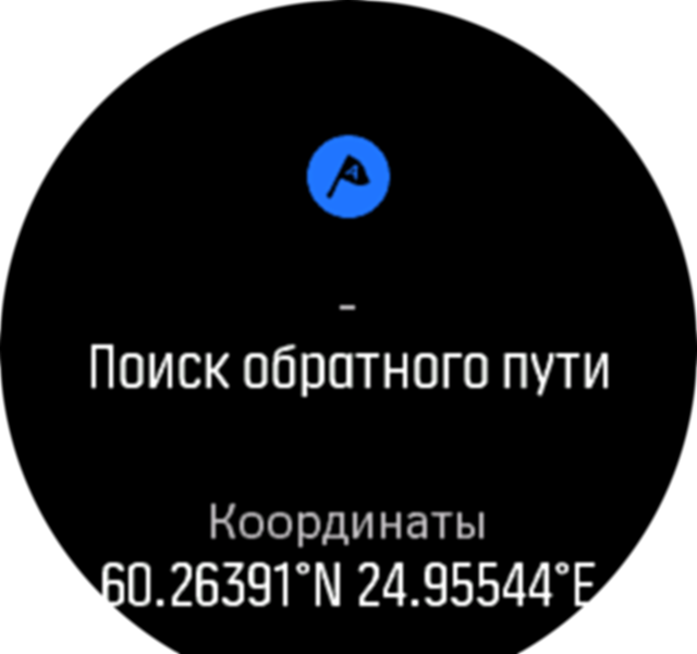

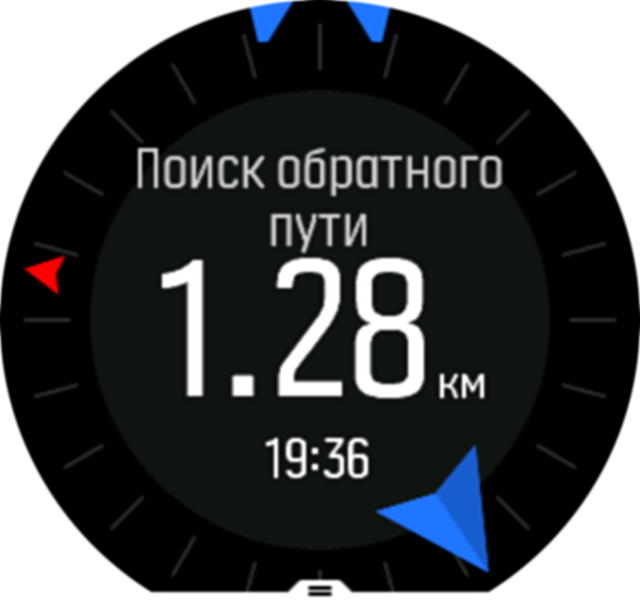

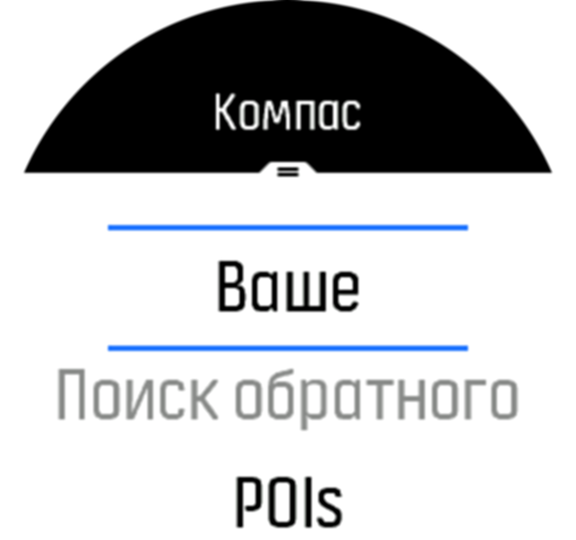

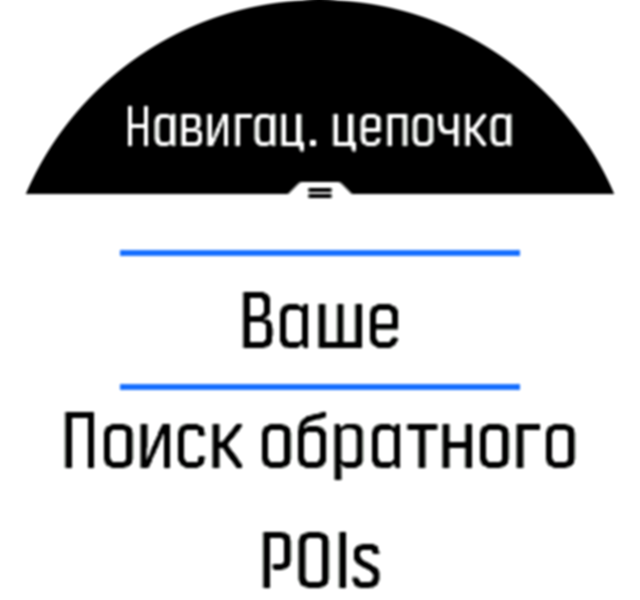

Поиск обратного направления
Если вы используете GPS для записи активности, Suunto 9 автоматически сохраняет начальную точку вашего упражнения. С пунктом “Поиск обратного пути” Suunto 9 помогут вам вернуться непосредственно в точку отправления.
Чтобы запустить “Поиск обратного пути”:
- Начните упражнение с GPS.
- Проведите влево или нажимайте среднюю кнопку, пока не откроется дисплей навигации.
- Проведите вверх или нажмите нижнюю кнопку, чтобы открыть меню ярлыков.
Прокрутите к пункту “Найти обратный путь” и выберите его средней кнопкой или касанием экрана.
Рекомендации по перемещению показаны на последнем экране выбранного спортивного режима.

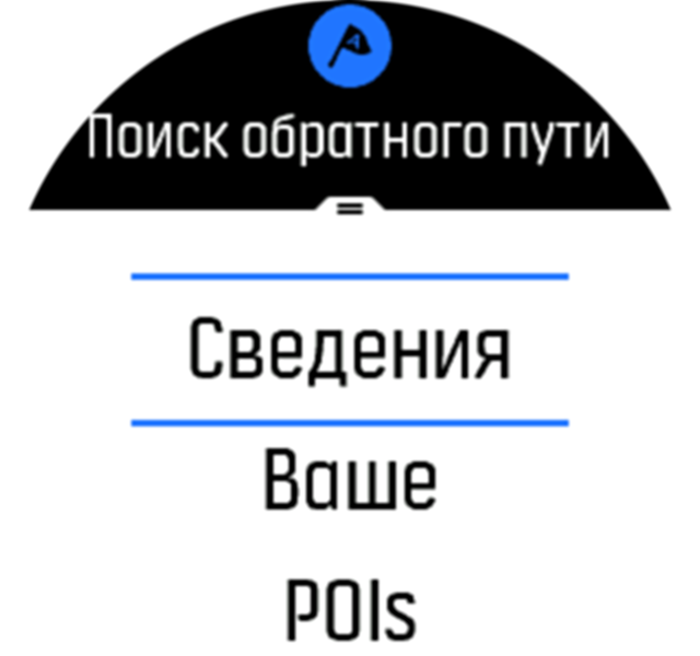

Чтобы просмотреть дополнительные подробности о вашем текущем положении:
- Из режима обратного пути проведите вверх или нажмите нижнюю кнопку, чтобы открыть меню ярлыков.
Выберите значение Сведения (Сопряжение пульсометра).
Проведите вверх или нажмите нижнюю кнопку, чтобы пролистать список.
Проведите вправо или нажмите среднюю кнопку, чтобы выйти из представления подробностей.

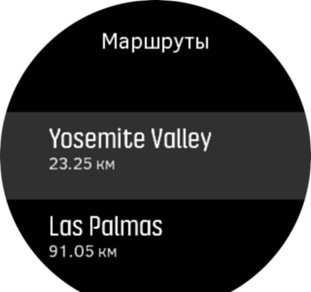

Маршруты
Ваше устройство Suunto 9 можно использовать для навигации по маршруту. Планируйте маршруты с помощью приложения Suunto и передавайте их на часы в ходе следующей синхронизации.

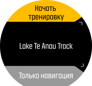

Чтобы выполнить навигацию по маршруту:
- Проведите пальцем вниз или нажмите верхнюю кнопку, чтобы открыть средство запуска.
Прокрутите до пункта Навигация и коснитесь значка или нажмите среднюю кнопку.
Прокрутите до Маршруты и нажмите среднюю кнопку, чтобы открыть свой список маршрутов.
Прокрутите до маршрута, навигацию по которому нужно выполнить, и нажмите среднюю кнопку.
Выберите Начать тренировку, если вы хотите использовать маршрут для тренировки, или выберите Только навигация, если вы хотите использовать навигацию по маршруту.
ПРИМЕЧАНИЕ:Если используется только навигация по маршруту, то приложение Suunto не сохраняет данные и не ведет журнал.
- Чтобы завершить навигацию, снова нажмите верхнюю кнопку в любое время.
Коснитесь экрана, чтобы переключиться между обзорной картой и более подробным представлением.
Чтобы изменить масштаб в подробном представлении, прикоснитесь к экрану или нажмите и удерживайте среднюю кнопку. Корректируйте масштаб верхней и нижней кнопкой.
Чтобы открыть список ярлыков на дисплее навигации, проведите пальцем по экрану снизу вверх или нажмите нижнюю кнопку. Ярлыки ускоряют доступ к навигационным действиям (например, к сохранению текущего местоположения или к выбору другого маршрута для навигации).
Вы также можете начать тренировку из списка ярлыков. Выберите Начать тренировку, чтобы открыть меню спортивных режимов и начать запись тренировки. Навигация будет завершена по завершении тренировки.
Во всех спортивных режимах с GPS также есть вариант выбора маршрута. См. Использование навигации во время тренировки.

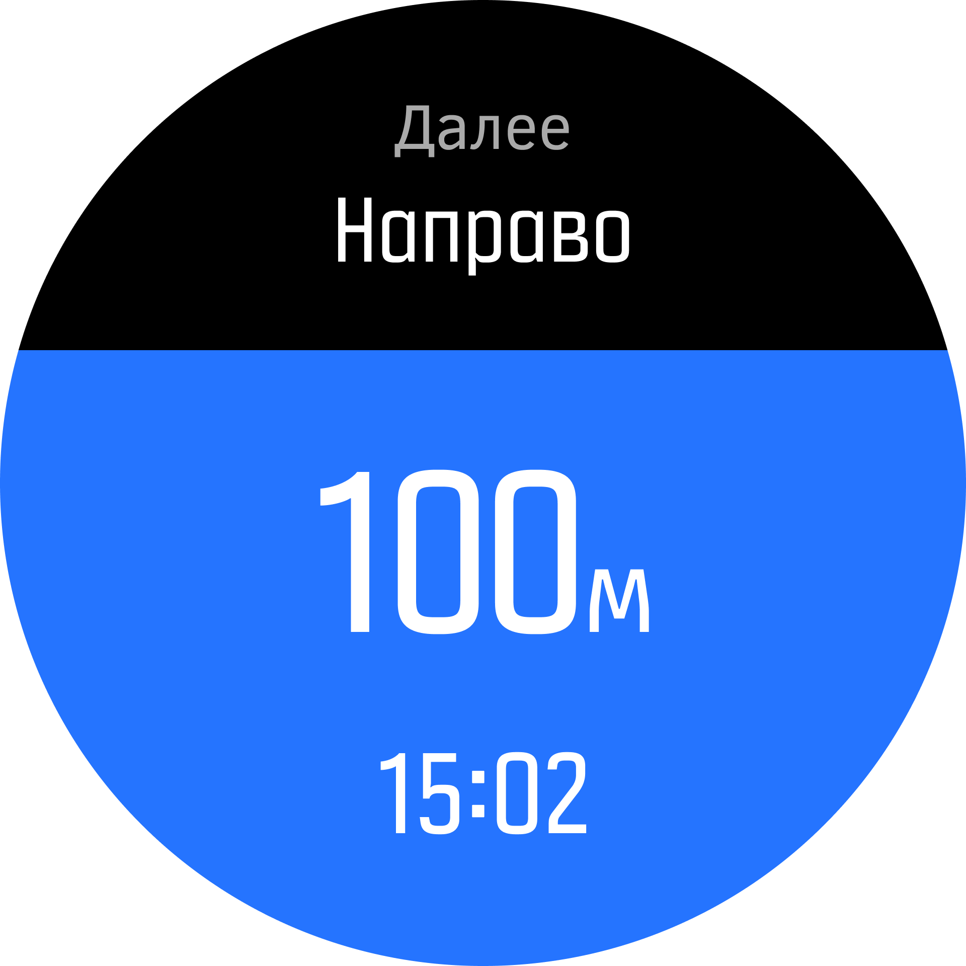

Пошаговая навигация
Создавая маршруты в приложении Suunto, можно включить пошаговые инструкции. Когда для навигации используется переданный на часы маршрут, часы дают пошаговые инструкции, а также издают звуковые оповещения и показывают текстовые сообщения о том, куда нужно повернуть.

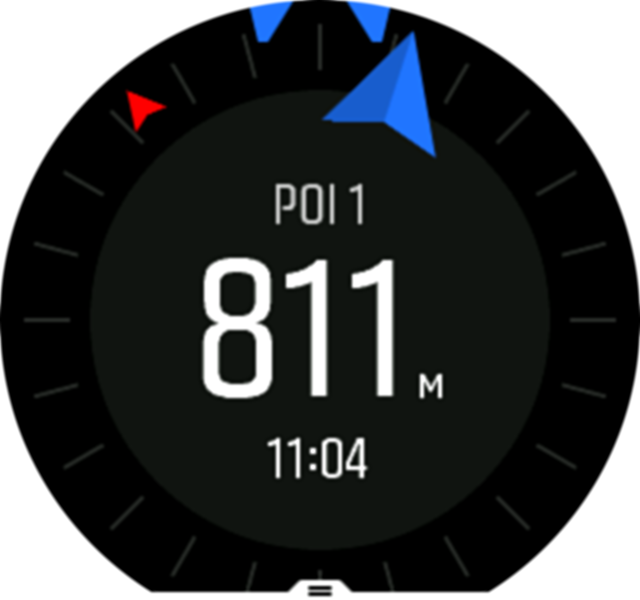

Навигация до интересующего пункта имеет два представления:
- Представление интересующих пунктов (POI) с индикатором направления и расстоянием до POI
- представление карты с указанием вашего текущего местоположения относительно POI и вашей навигационной цепочки (пройденного маршрута)
Чтобы переключиться между представлениями, проведите пальцем по экрану справа налево или слева направо, или нажмите среднюю кнопку.
Выбрав представление POI, коснитесь экрана для просмотра дополнительной информации в нижней строке (например, расхождения между вашим текущим положением и POI, примерного времени прибытия (ETA) или примерного времени на маршруте (ETE)).
Другие интересующие пункты, находящиеся рядом, показаны на карте серым цветом. Коснитесь экрана, чтобы переключиться между обзорной картой и более подробным представлением. Чтобы изменить масштаб в подробном представлении, удерживайте нажатой среднюю кнопку, а затем изменяйте масштаб с помощью верхней кнопки (увеличить масштаб) или нижней кнопки (уменьшить масштаб).
