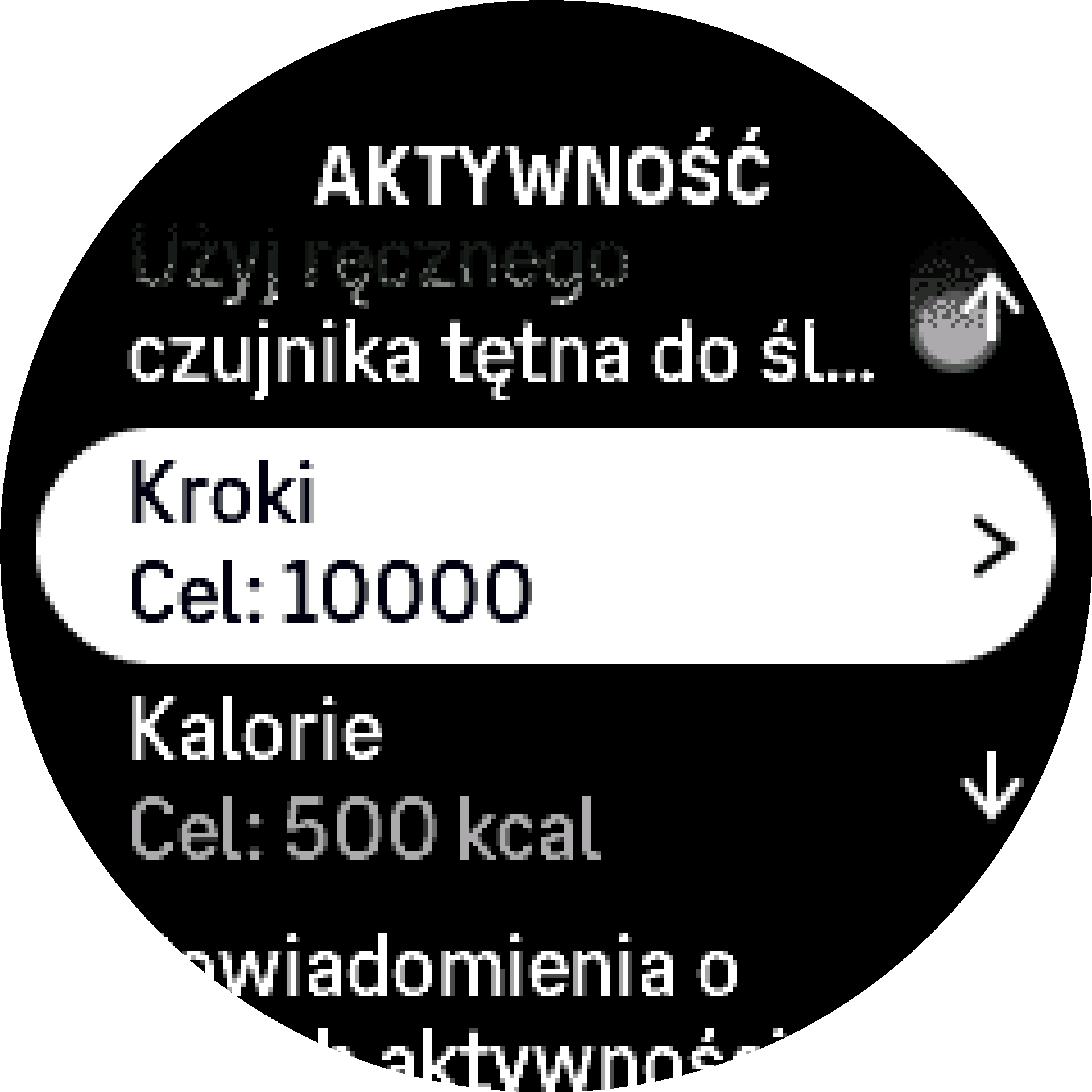

Cele aktywności
Możesz dostosować codzienne cele w zakresie kroków i kalorii, przeciągając palcem w górę z poziomu widżetu. Twoje codzienne cele można też dostosować w części Ustawienia » Aktywność.
Ustawiając cel dotyczący kroków, określasz łączną liczbę kroków dla dnia.
Łączna liczba kalorii spalanych dziennie jest oparta na dwóch czynnikach: podstawowej przemianie materii (BMR) i aktywności fizycznej.
Współczynnik BMR to liczba kalorii spalana przez organizm podczas odpoczynku. Są to kalorie zużywane przez organizm do utrzymania ciepłoty i wykonywania podstawowych funkcji, takich jak mruganie powiekami i praca serca. Wartość zależy od osobistego profilu, w tym czynników takich jak wiek i płeć.
Ustawiając cel dotyczący kalorii, definiujesz, ile kalorii chcesz spalać oprócz BMR. Są to tak zwane aktywne kalorie. Pierścień wokół ekranu aktywności przesuwa się wraz z aktywnymi kaloriami spalanymi w ciągu dnia w porównaniu z ustalonym celem.
