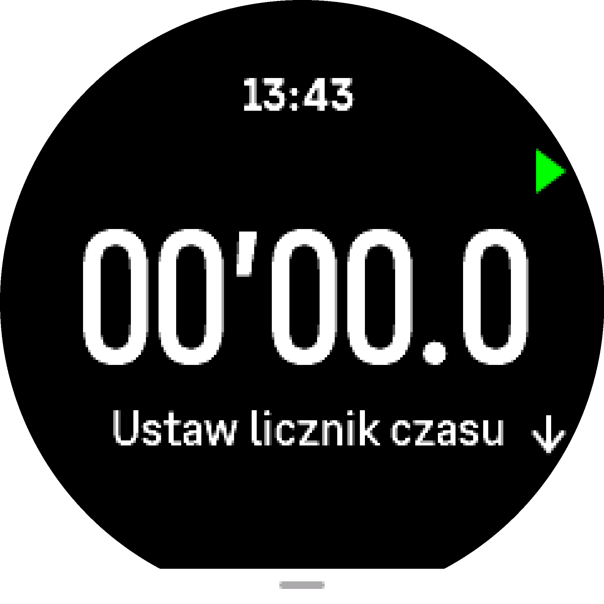

Twój zegarek ma stoper i licznik odliczający wstecz do podstawowych pomiarów czasu. Na ekranie zegarka przeciągaj palcem w górę lub naciskaj dolny przycisk, aż dotrzesz do widżetu licznika czasu.
TimerWidget
Po pierwszym otwarciu widżetu na ekranie widoczny jest stoper. Później widżet pamięta ostatnio używaną funkcję, czyli stoper albo licznik odliczający wstecz.
Przeciągnij palcem w górę lub naciśnij dolny przycisk, aby otworzyć menu skrótów Ustaw licznik czasu, w którym możesz zmienić ustawienia licznika czasu.

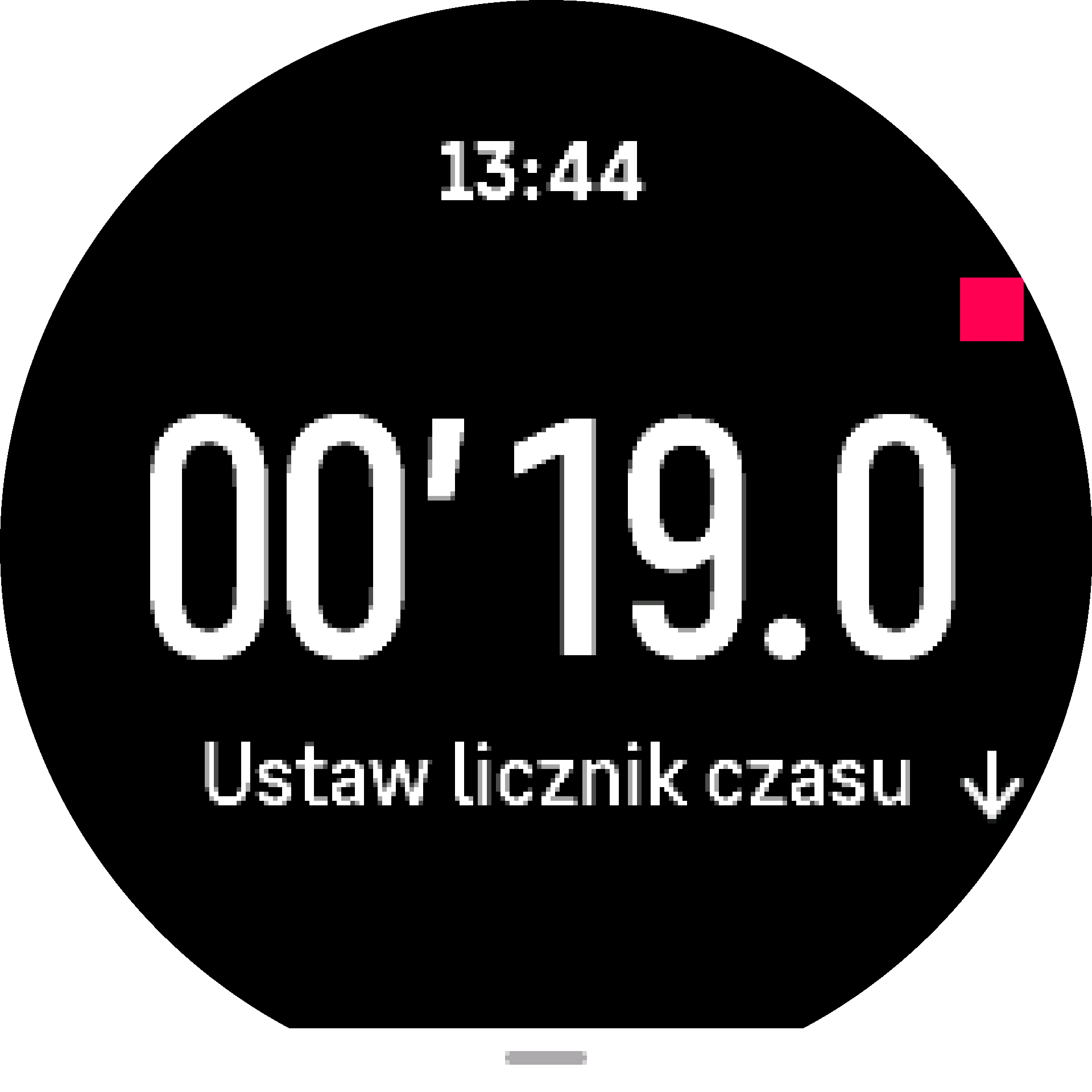

Stoper
Uruchamiaj i zatrzymuj stoper, naciskając górny przycisk. Pomiar czasu możesz wznowić, ponownie naciskając górny przycisk. Zresetuj stoper naciśnięciem dolnego przycisku.
TimerWidget Stopwatch
Zamknij stoper, przeciągając palcem w prawo lub naciskając środkowy przycisk.

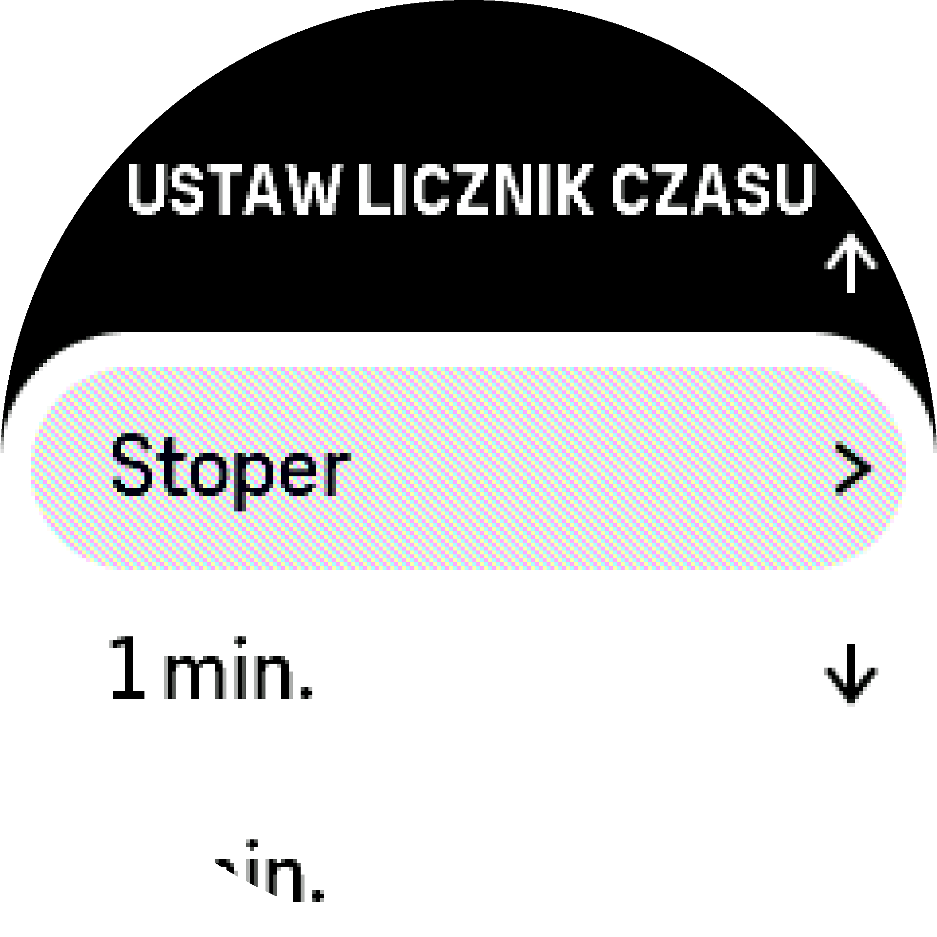

Licznik odliczający wstecz
Na widżecie licznika czasu przeciągnij palcem w górę lub naciśnij dolny przycisk, aby otworzyć menu skrótów. W tym miejscu możesz wybrać zdefiniowany czas do odliczania lub ustawić niestandardowy czas do odliczania.
TimerWidget Options
Zatrzymuj i resetuj licznik czasu za pomocą przycisków górnego i dolnego.
