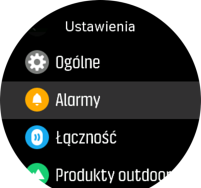

- Przesuń w dół, aż zobaczysz ikonę ustawień, następnie dotknij ikony.
- Przewiń w dół w menu ustawień, przesuwając palcem w górę lub w dół albo naciskając górny lub dolny przycisk.
- Wybierz ustawienie, naciskając jego nazwę lub naciskając środkowy przycisk, gdy ustawienie jest podświetlone. Powróć w menu, przesuwając palcem w prawo albo wybierając pozycję Wstecz.

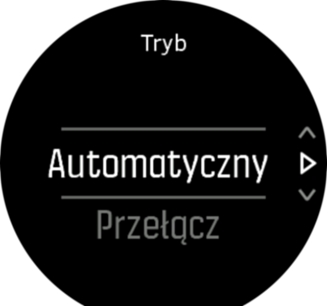

- W przypadku ustawień z zakresem wartości, zmień wartość, przewijając palcem w górę lub w dół, albo naciskając górny lub dolny przycisk.

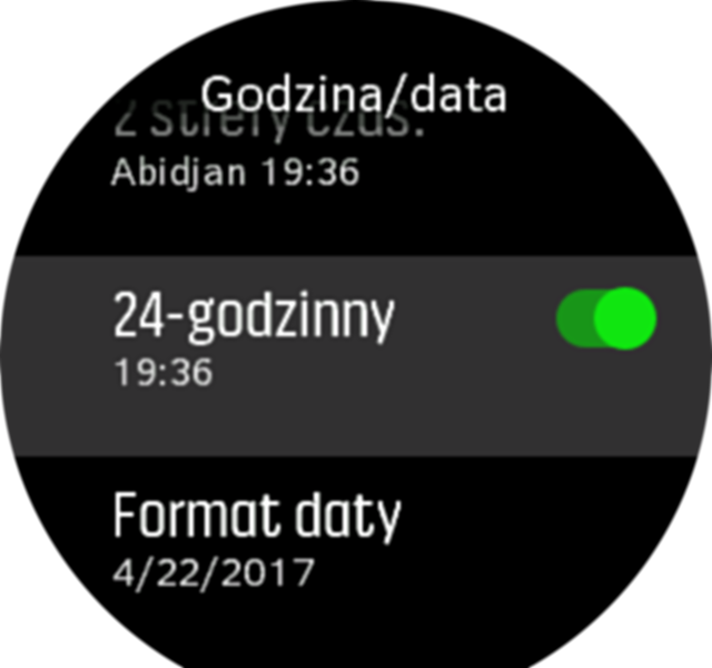

- W przypadku ustawień obejmujących tylko dwie wartości, takie jak wł. czy wył., zmień wartość, dotykając ustawienia lub naciskając środkowy przycisk.
