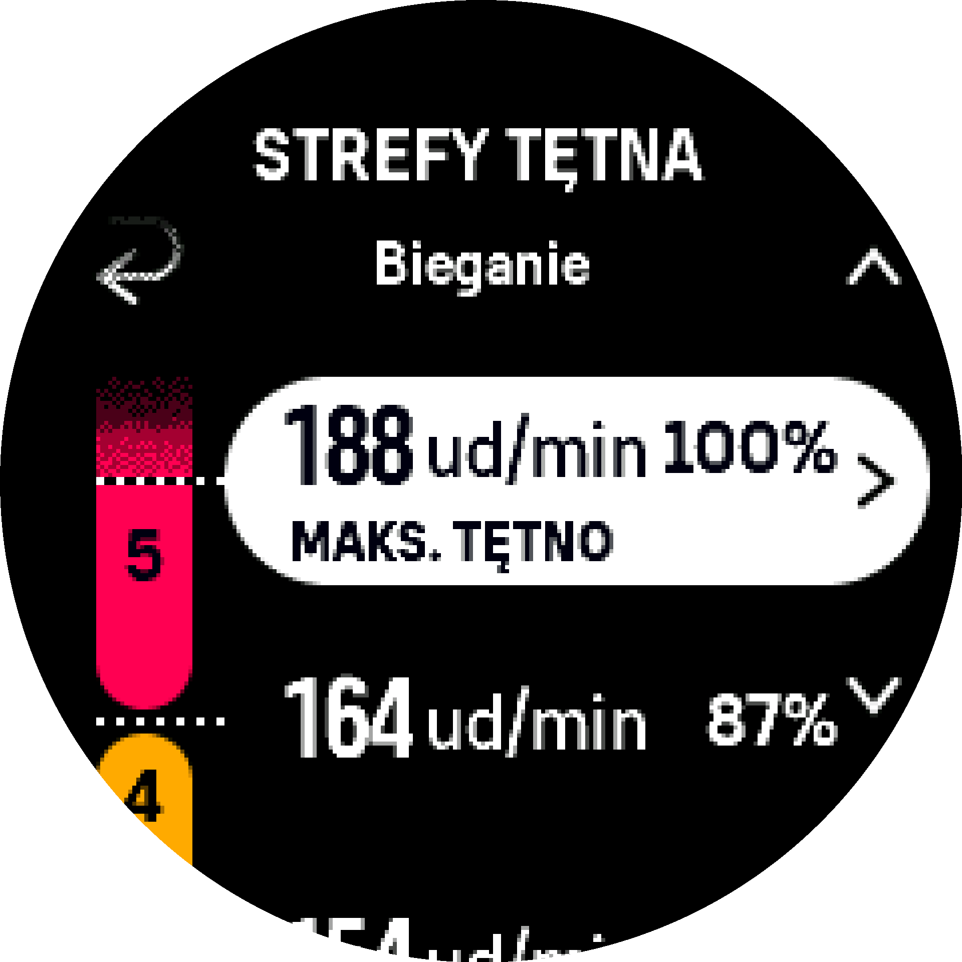

Ustawianie maksymalnego tętna
Ustaw maksymalne tętno w ustawieniach w obszarze Trening » Strefy intensywności » Domyślne strefy tętna do wszystkich sportów.
- Dotknij maksymalnego tętna (najwyższa wartość, ud/min) lub naciśnij koronkę.
Wybierz nowe maksymalne tętno poprzez przeciąganie palcem w górę lub w dół albo obracanie koronki.
Dotknij wybranej opcji lub naciśnij środkowy przycisk.
- Aby wyjść z widoku stref tętna, przeciągnij palcem w prawo lub naciśnij dolny przycisk.
Maksymalne tętno możesz też ustawić w ustawieniach w obszarze Ogólne » Osobiste.

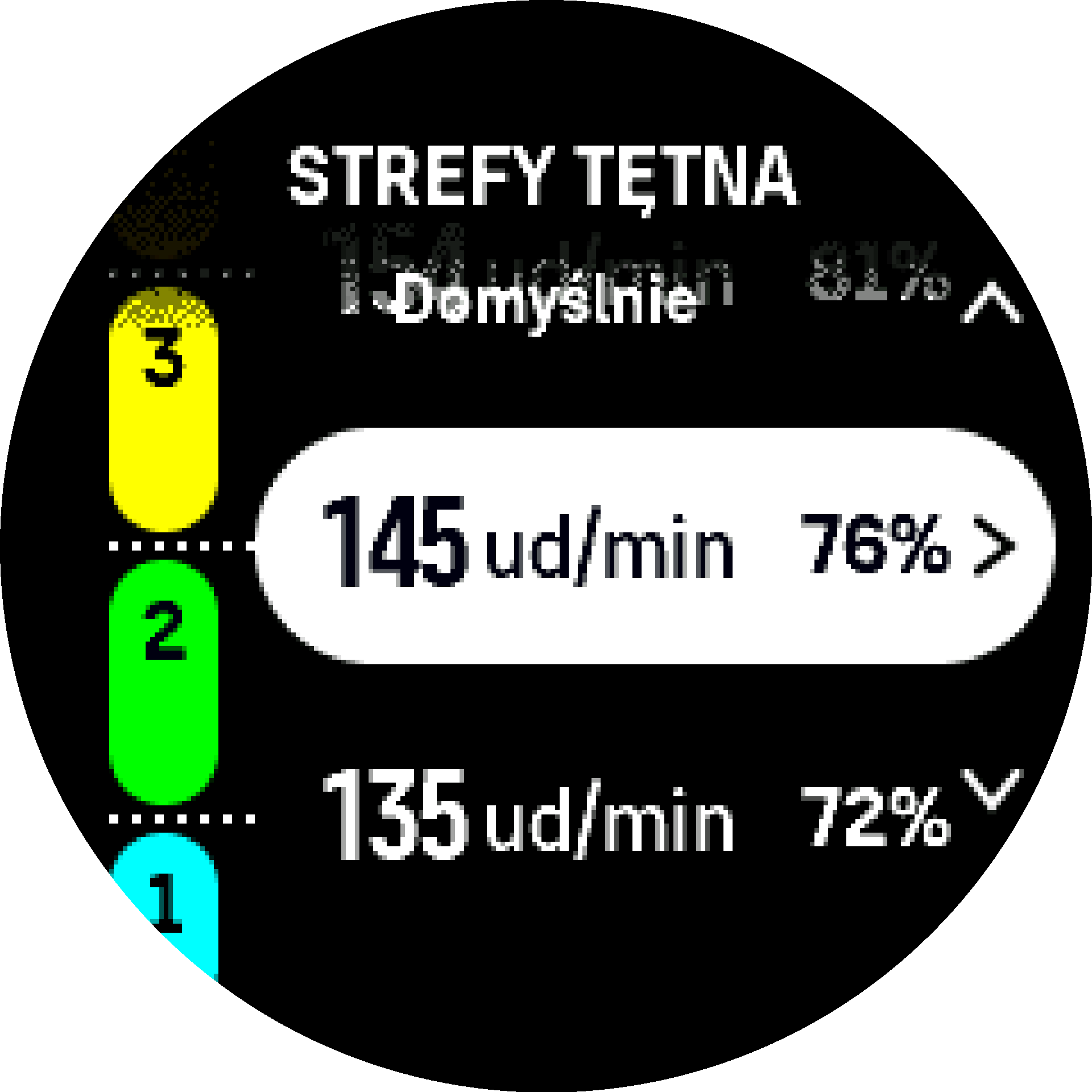

Ustawianie domyślnych stref tętna

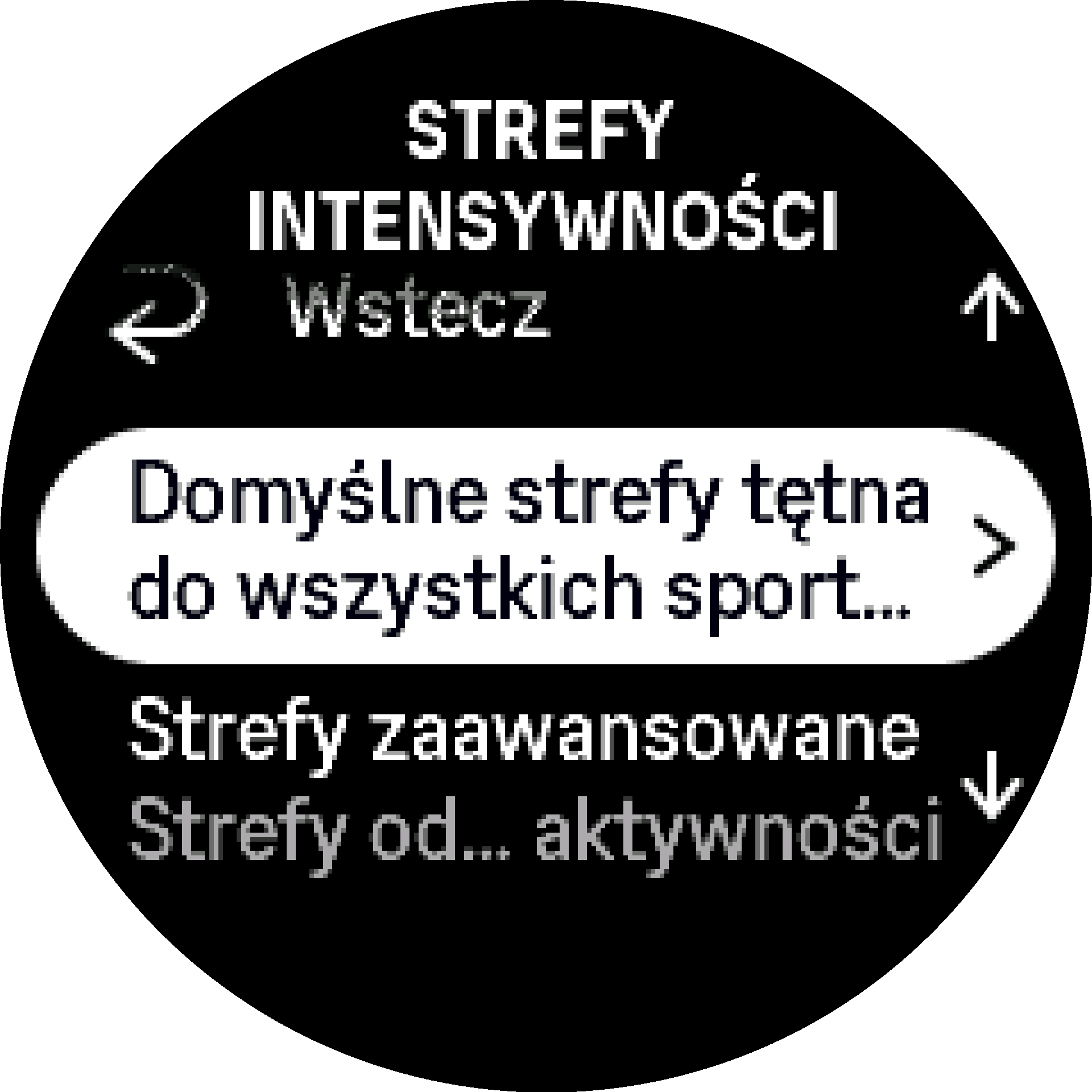

Ustaw swoje domyślne strefy tętna w ustawieniach w obszarze Trening » Strefy intensywności » Domyślne strefy tętna do wszystkich sportów.
- Przewijaj ekran w górę lub w dół i dotknij wybranej opcji lub naciśnij koronkę, kiedy podświetlona jest strefa tętna, którą chcesz zmienić.
Wybierz nową strefę tętna poprzez przeciąganie palcem w górę lub w dół albo obracanie koronki.
Dotknij wybranej opcji lub naciśnij koronkę.
Wybór opcji Resetuj w widoku stref tętna spowoduje zresetowanie stref tętna do wartości domyślnej.

Ustaw strefy tętna specyficzne dla aktywności w ustawieniach w obszarze Trening » Strefy intensywności » Strefy zaawansowane.
- Dotknij aktywności (Bieganie lub Kolarstwo), którą chcesz edytować, lub naciśnij koronkę przy podświetlonej aktywności.

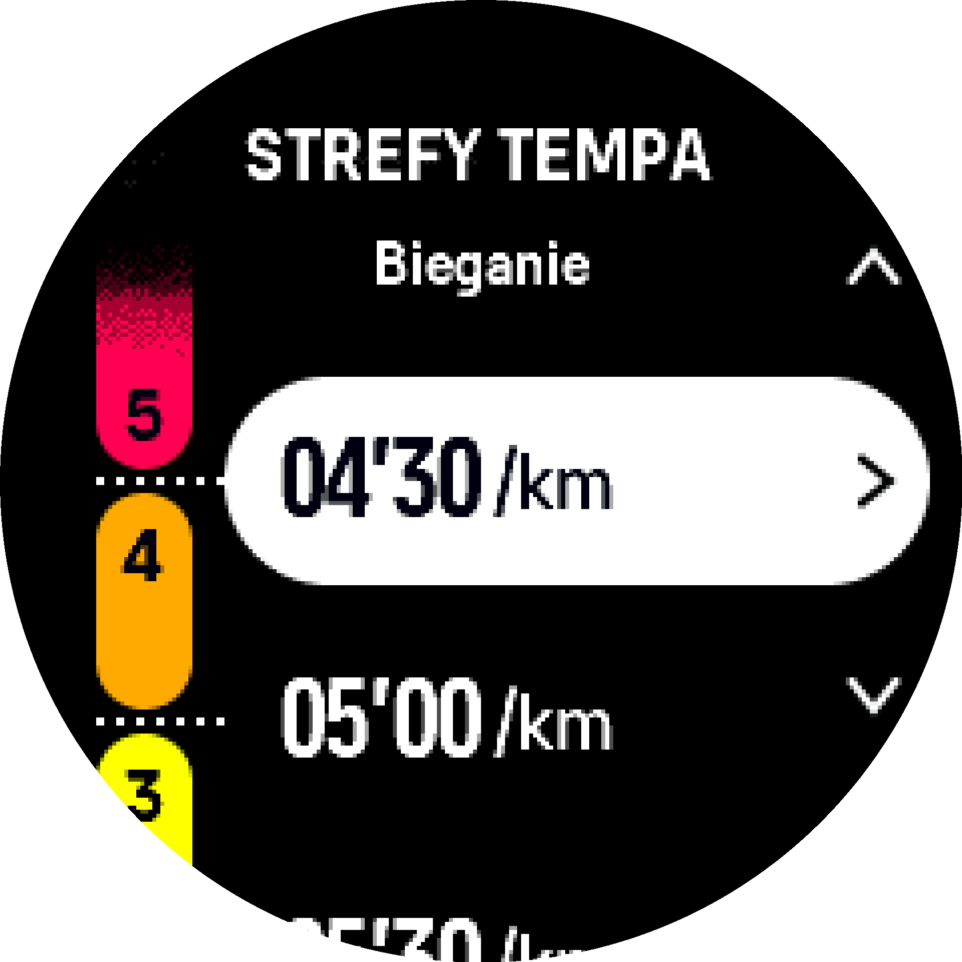

Ustawianie stref tempa
Strefy tempa specyficzne dla danej aktywności możesz zdefiniować w ustawieniach po wybraniu opcji Trening » Strefy intensywności » Strefy zaawansowane.
- Dotknij opcji Bieganie lub Kolarstwo albo naciśnij koronkę.
- Przeciągnij palcem lub obróć koronkę i wybierz strefy tempa.
- Przeciągnij palcem w górę/dół lub obróć koronkę i naciśnij ją, gdy podświetlona będzie strefa tempa, którą chcesz zmienić.
Wybierz nową strefę tempa, przeciągając palcem w górę/dół lub obracając koronkę.
Naciśnij koronkę, aby wybrać nową wartość tempa.
- Aby wyjść z widoku stref tempa, przeciągnij palcem w prawo lub naciśnij dolny przycisk.

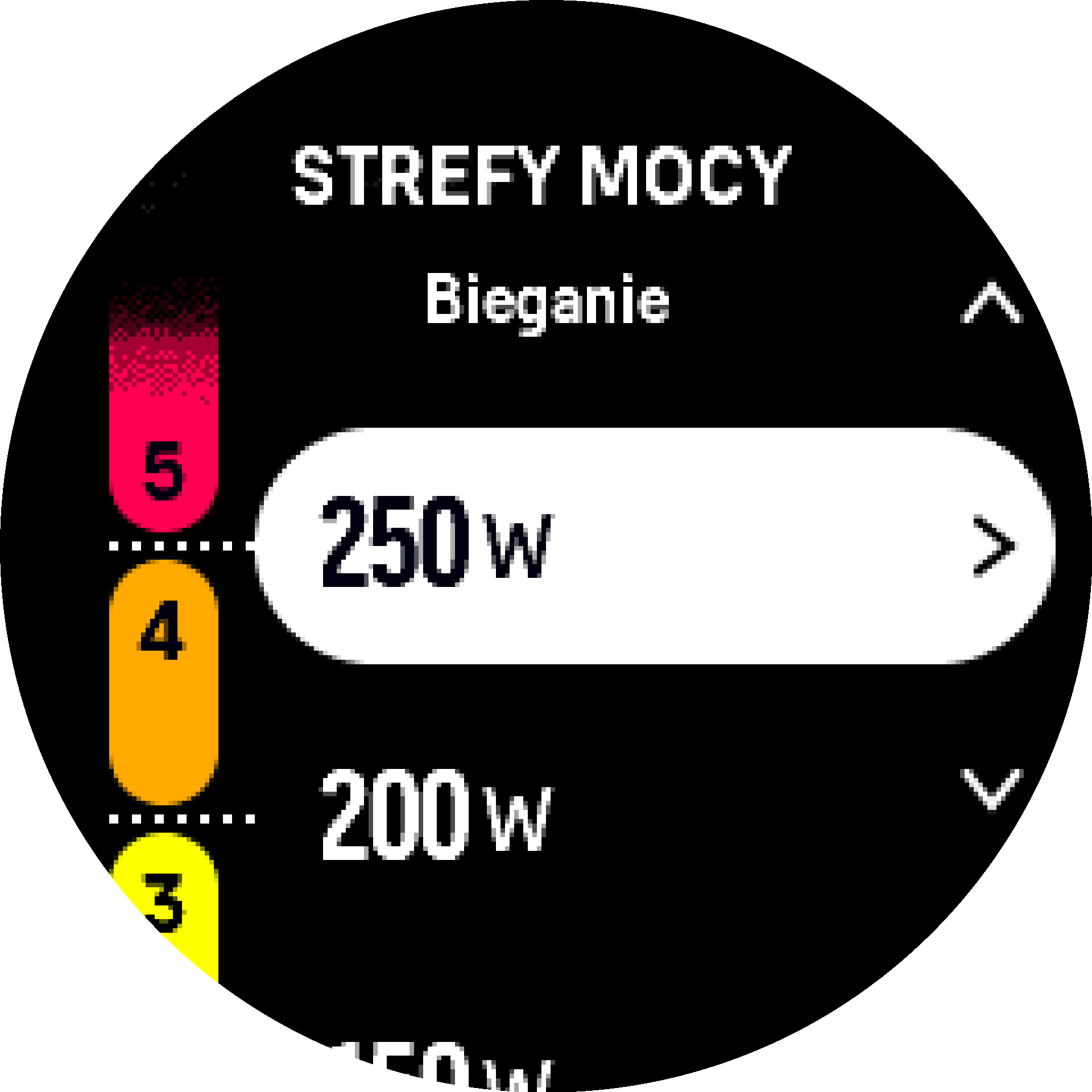

Ustawianie stref mocy specyficznych dla danej aktywności
Ustaw strefy mocy specyficzne dla danej aktywności w ustawieniach, wybierając opcje Trening » Strefy intensywności » Strefy zaawansowane.
- Dotknij aktywności (bieganie lub kolarstwo), którą chcesz edytować, lub naciśnij koronkę przy podświetlonej aktywności.
- Przeciągnij palcem w górę lub obróć koronkę i wybierz strefy mocy.
- Przeciągnij palcem w górę/dół lub obróć koronkę i wybierz strefę mocy, którą chcesz edytować.
Wybierz nową strefę mocy, przeciągając palcem w górę/dół lub obracając koronkę.
Naciśnij koronkę, aby wybrać nową wartość mocy.
- Aby wyjść z widoku stref mocy, przeciągnij palcem w prawo lub naciśnij dolny przycisk.
