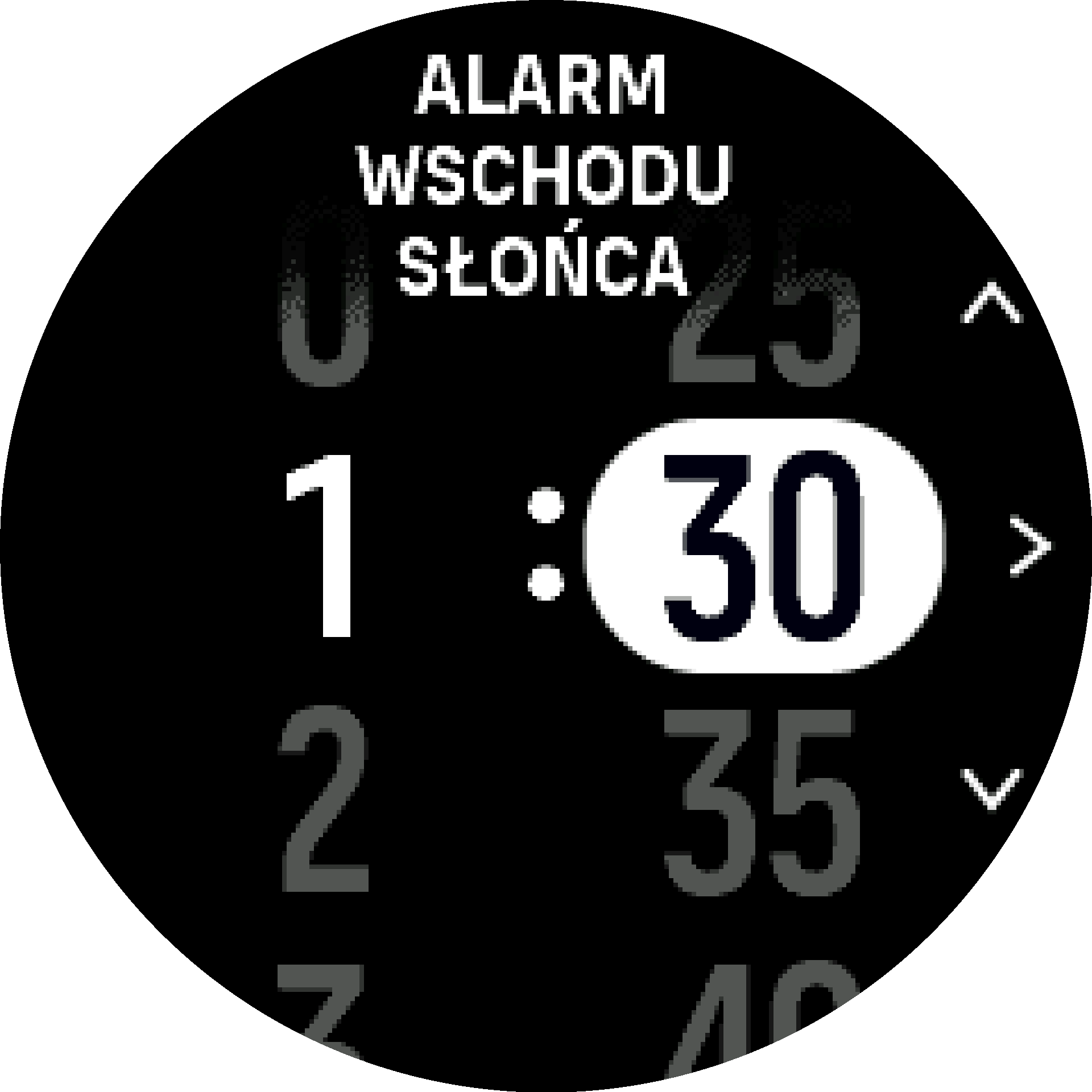

Alarmy wschodu i zachodu słońca
Alarmy wschodu/zachodu słońca na zegarku Suunto 9 Peak Pro to alarmy adaptacyjne zależne od lokalizacji. Zamiast ustawiania stałego czasu można ustawić alarm z określonym wyprzedzeniem względem faktycznego wschodu lub zachodu słońca.
Godziny wschodu i zachodu słońca są określane za pomocą odbiornika GPS, dlatego zegarek polega na danych GPS z ostatniego użycia odbiornika GPS.

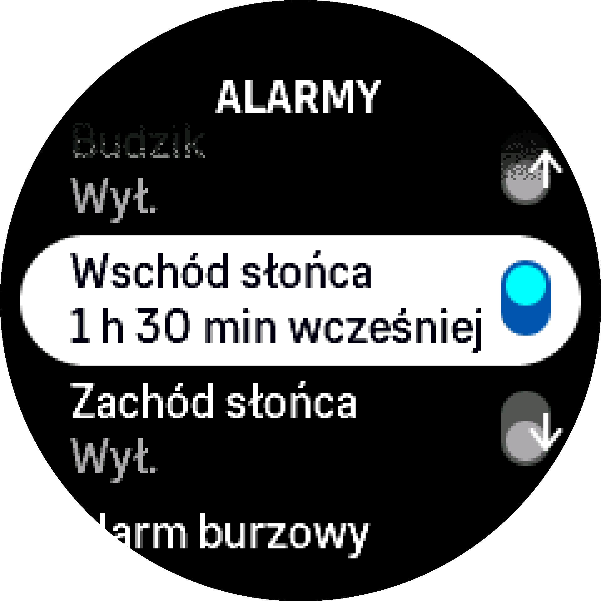

Aby ustawić alarmy wschodu/zachodu słońca:
- Długo naciśnij środkowy przycisk z poziomu tarczy zegarka i przewiń w dół, wybierając Alarmy.
Przewiń ekran do alarmu, który chcesz ustawić, a następnie wybierz go poprzez naciśnięcie środkowego przycisku.
Ustaw żądaną liczbę godzin i minut przed wschodem/zachodem słońca, przewijając w górę/w dół za pomocą górnego i dolnego przycisku, a następnie potwierdzając za pomocą środkowego przycisku.
- Naciśnij środkowy przycisk, aby potwierdzić i zamknąć.
Dostępna jest także tarcza zegarka pokazująca godziny wschodu i zachodu słońca.
Godziny wschodu i zachodu słońca oraz alarmy wymagają ustalenia pozycji GPS. Godziny są puste aż do uzyskania danych GPS.

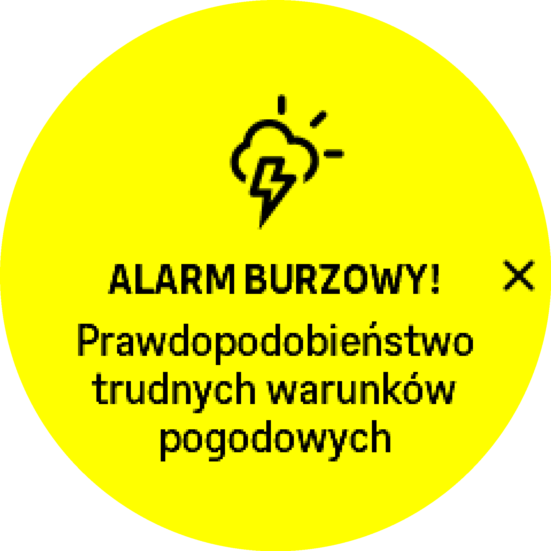

Alarm burzowy
Znaczący spadek ciśnienia barometrycznego zazwyczaj oznacza bliskość burzy i konieczność znalezienia schronienia. Kiedy alarm burzowy jest aktywny, zegarek Suunto 9 Peak Pro emituje alarm dźwiękowy i wyświetla symbol alarmu burzowego, jeśli ciśnienie spadnie o 4 hPa (0,12 inHg) lub więcej w okresie 3 godzin.
Aby uruchomić alarm burzowy:
- Długo naciśnij środkowy przycisk z poziomu tarczy zegarka i przewiń do pozycji Alarmy, a następnie wybierz ją, naciskając środkowy przycisk.
- Przewiń ekran do pozycji Alarm burzowy i włącz/wyłącz ją, naciskając środkowy przycisk.
Gdy włączy się sygnał dźwiękowy alarmu burzowego, wyłączysz go, naciskając dowolny przycisk. Jeżeli żaden przycisk nie zostanie naciśnięty, powiadomienie o alarmie jest widoczne przez minutę. Symbol alarmu burzowego pozostaje na wyświetlaczu aż do ustabilizowania warunków pogodowych (spowolnienie spadku ciśnienia).
