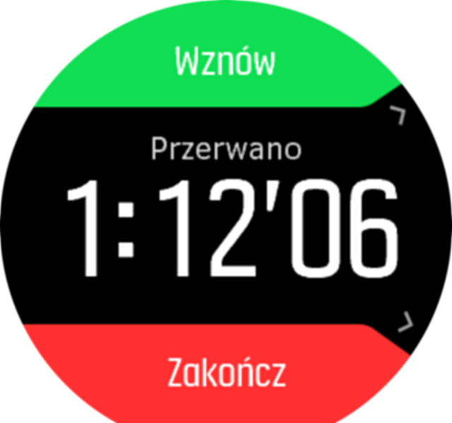

Naciśnij górny przycisk, aby wstrzymać rejestrowanie. Zatrzymaj i zachowaj za pomocą dolnego przycisku lub kontynuuj naciskając górny przycisk.

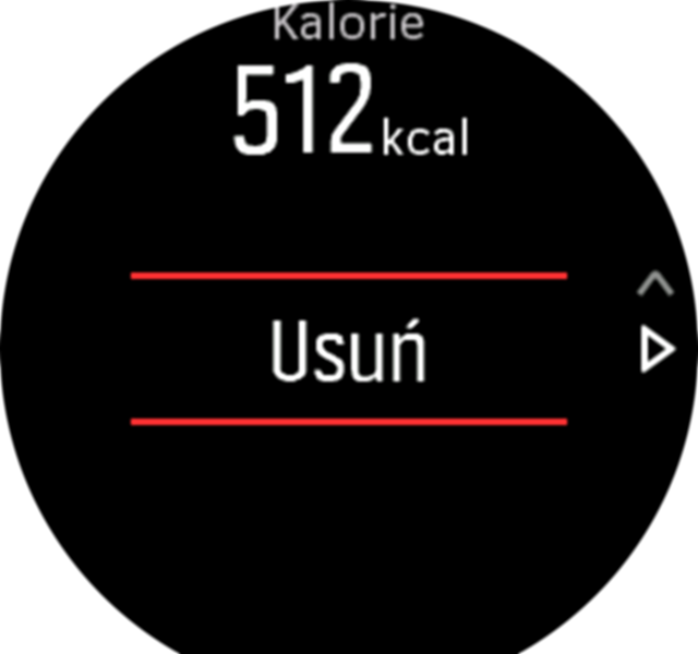

Zapis, którego nie chcesz przechowywać, możesz usunąć poprzez przewinięcie do dołu podsumowania i dotknięcie przycisku usuwania. W ten sam sposób możesz również usunąć zapisy z dziennika.

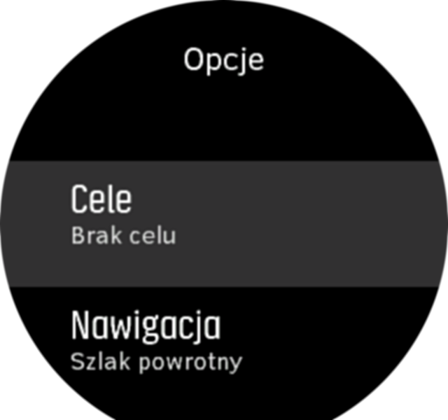

Aby nawigować podczas treningu:
- Utwórz trasę lub punkt POI w aplikacji Suunto i zsynchronizuj zegarek (jeśli nie został jeszcze zsynchronizowany).
- Wybierz tryb sportowy korzystający z odbiornika GPS, a następnie przesuń palcem w górę lub naciśnij dolny przycisk w celu otwarcia opcji. Możesz też alternatywnie najpierw rozpocząć rejestrowanie, a następnie przytrzymać naciśnięty środkowy przycisk, aby otworzyć opcje trybu sportowego.
- Przewiń do opcji Nawigacja i dotknij ustawienia lub naciśnij środkowy przycisk.
- Przeciągnij palcem w górę i dół lub naciśnij górny i dolny przycisk, aby wybrać opcję nawigacji, a następnie naciśnij środkowy przycisk.
- Wybierz trasę lub punkt POI, do którego chcesz nawigować, następnie naciśnij środkowy przycisk. Następnie naciśnij górny przycisk, aby rozpocząć nawigację.
Jeśli rejestracja ćwiczenia nie została jeszcze rozpoczęta, ostatni krok prowadzi z powrotem do opcji trybu sportowego. Przewiń w górę do widoku początkowego i rozpocznij rejestrację.
Podczas ćwiczenia przeciągnij palcem w prawo lub naciśnij środkowy przycisk, aby przewinąć do ekranu nawigacji, na którym zostanie wyświetlona trasa lub wybrany punkt POI. W celu uzyskania dalszych informacji o ekranie nawigacji zobacz Nawigowanie do punktu POI i Trasy.
Gdy wyświetlany jest ten ekran, możesz przeciągnąć palcem w górę lub nacisnąć dolny przycisk, aby wyświetlić opcje nawigacji. Za pomocą opcji nawigacji można na przykład wybrać inną trasę lub punkt POI, sprawdzić aktualne współrzędne położenia, a także zakończyć nawigację poprzez wybranie opcji Szlak powrotny.

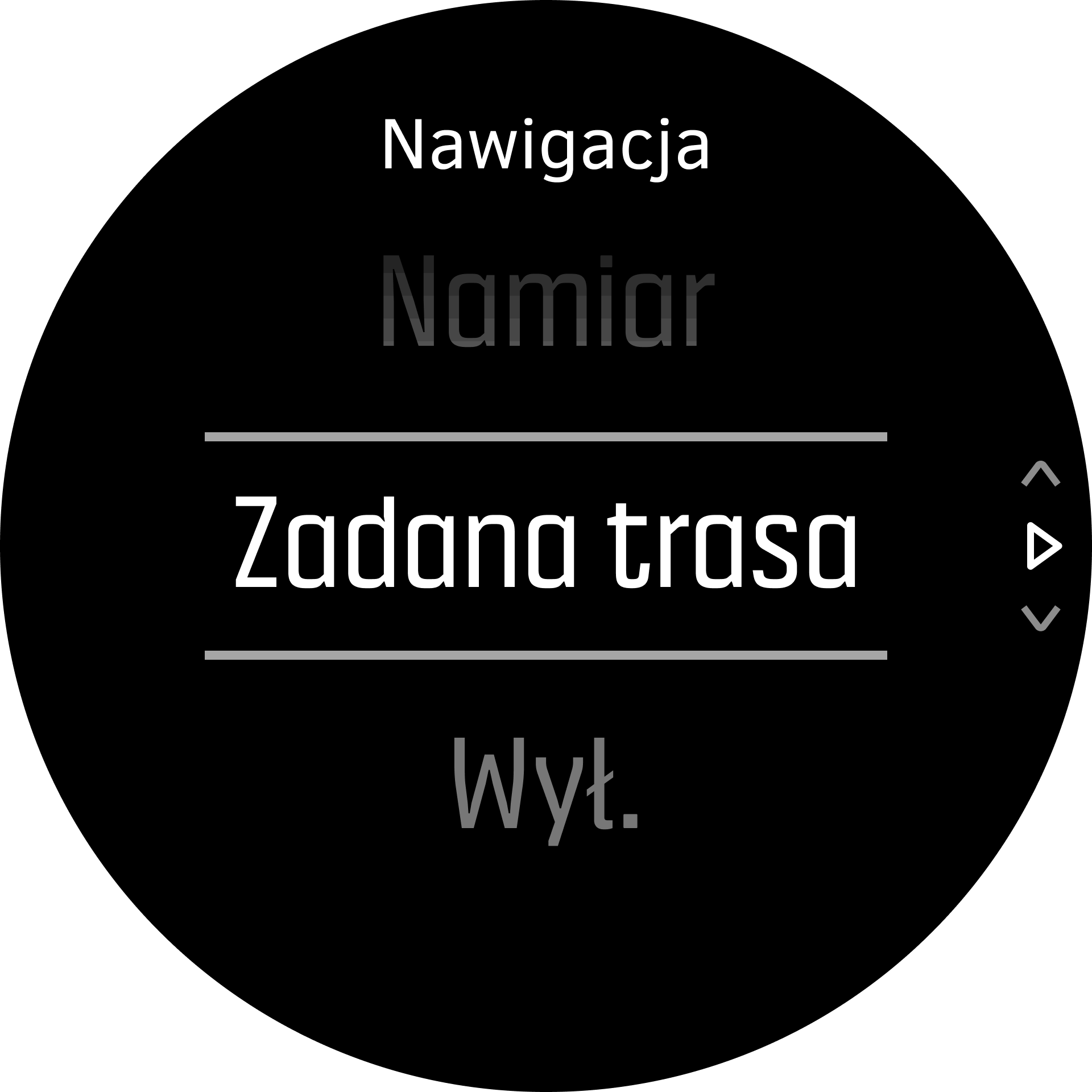

Zadana trasa
W otoczeniu miejskim funkcja GPS ma problem z dokładnym śledzeniem użytkownika. W przypadku wybrania jednej ze wstępnie ustawionych tras i podążania nią funkcja GPS zegarka będzie jedynie lokalizować Twoje położenie na tej trasie, nie tworząc własnej ścieżki. Zarejestrowana trasa będzie identyczna z trasą wstępnie wybraną.
Aby używać Zadana trasa podczas treningu:
- Utwórz trasę w aplikacji Suunto i zsynchronizuj zegarek (jeśli nie został jeszcze zsynchronizowany).
- Wybierz tryb sportowy korzystający z danych GPS, a następnie przeciągnij palcem w górę lub naciśnij dolny przycisk, aby wyświetlić opcje.
- Przewiń do opcji Nawigacja i dotknij jej lub naciśnij środkowy przycisk.
- Wybierz Zadana trasa i naciśnij środkowy przycisk.
- Wybierz trasę, z której chcesz korzystać, a następnie naciśnij środkowy przycisk.
- Naciśnij górny przycisk lub dotknij Nawiguj.
Rozpocznij ćwiczenia w normalny sposób i podążaj wybraną trasą.

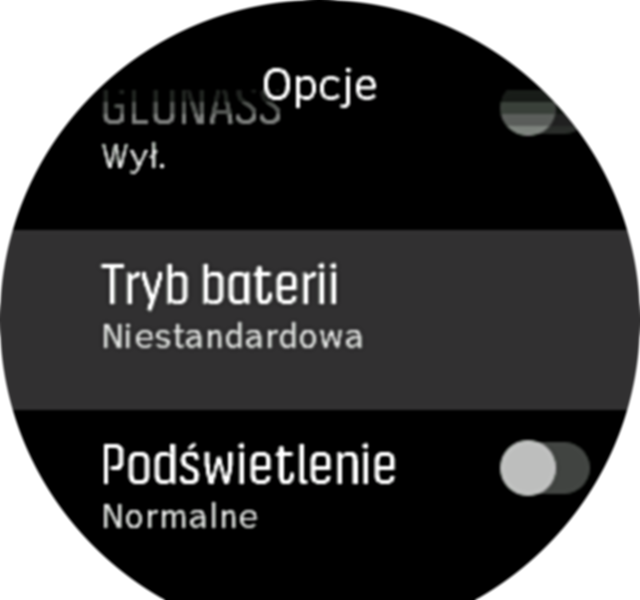

Zarządzanie energią baterii
Twoje urządzenie Suunto 9 dysponuje systemem zarządzania energią baterii: korzysta z inteligentnej technologii baterii, aby zapewnić, że zegarek nie wyczerpie się, gdy jest najbardziej potrzebny.
Zanim rozpoczniesz rejestrowanie ćwiczenia (patrz część Rejestracja ćwiczenia), możesz zobaczyć szacunkowy czas pozostałego działania w bieżącym trybie baterii.
Istnieją cztery wstępnie zdefiniowane tryby baterii; Osiągi (domyślny), Wytrzymałość, Ultra i Wycieczka. Ich zmiana wpływa na czas pracy baterii, ale także na działanie zegarka.
Domyślnie tryb Ultra i Wycieczka wyłącza śledzenie tętna (nadgarstkowe i napiersiowe). Aby włączyć śledzenie tętna (w trybie Ultra i Wycieczka), przejdź do Opcje pod wskaźnikiem startu.
Na ekranie początkowym dotknij opcji Opcje » Tryb baterii, aby zmienić tryb baterii i zobaczyć, jak poszczególne tryby wpływają na działanie zegarka.
Możesz także szybko zmienić tryb baterii na ekranie startowym, naciskając górny przycisk.
Oprócz tych czterech zdefiniowanych trybów baterii możesz także utworzyć niestandardowy tryb baterii z własnymi ustawieniami. Niestandardowy tryb jest powiązany z wybranym trybem sportowym, dzięki czemu można utworzyć niestandardowy tryb baterii dla każdego trybu sportowego.
Jeśli podczas ćwiczenia rozpoczniesz nawigowanie lub użyjesz danych nawigacyjnych, takich jak szacowany czas przybycia (ETA), odbiornik GPS przejdzie do trybu Najlepsza, niezależnie od trybu baterii.

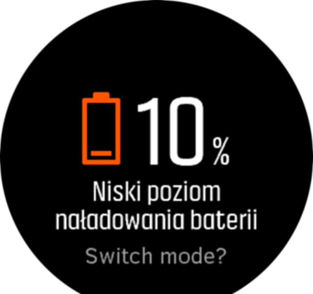

Powiadomienia dotyczące baterii
Poza trybami baterii zegarek wyświetla inteligentne przypomnienia, które ułatwiają naładowanie baterii do poziomu potrzebnego podczas następnej przygody. Niektóre przypomnienia mają charakter profilaktyczny i są oparte na przykład na historii aktywności. Wyświetlane są także powiadomienia, na przykład, gdy zegarek zauważy, że spada ilość energii w baterii podczas rejestrowania aktywności. Automatycznie zasugeruje zmianę na inny tryb baterii.
Zegarek zaalarmuje, gdy poziom naładowania baterii osiągnie 20%, a także ponownie, gdy poziom naładowania baterii osiągnie 10%.

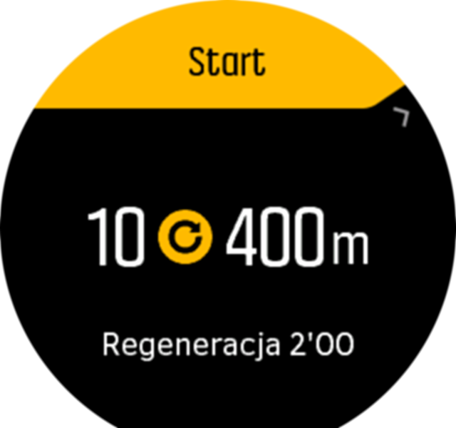

Trening interwałowy
Treningi interwałowe to popularna forma trenowania polegająca na cyklicznych zmianach intensywności ćwiczeń. W przypadku Suunto 9 możesz zdefiniować własny trening interwałowy przypisany do każdego trybu sportowego w zegarku.
Podczas definiowania własnych interwałów należy ustawić cztery pozycje:
- Interwały: przełączanie wł./wył. umożliwiające trening interwałowy. Po włączeniu opcji do ekranu trybu sportowego dodawany jest trening interwałowy.
- Powtórzenia: liczba zestawów ćwiczeń interwałowych i okresów regeneracji, które chcesz wykonać.
- Interwały: długość interwału o wysokiej intensywności na podstawie dystansu lub czasu trwania.
- Regeneracja: długość przerwy na odpoczynek pomiędzy interwałami, na podstawie dystansu lub czasu trwania.
Pamiętaj, że jeśli używasz dystansu do definiowania interwałów, musisz włączyć tryb sportowy mierzący dystans. Pomiar można oprzeć na danych GPS lub odczycie z czujnika nożnego lub rowerowego POD.
Jeśli korzystasz z interwałów, nie możesz aktywować nawigacji.
Aby trenować z interwałami:
- Przed rozpoczęciem rejestracji ćwiczenia przeciągnij palcem w górę lub naciśnij dolny przycisk w celu wyświetlenia opcji trybu sportowego.
- Przewiń w dół do opcji Interwały i dotknij ustawienia lub naciśnij środkowy przycisk.
Włącz interwały i dostosuj ustawienia opisane powyżej.
Przewiń z powrotem w górę do widoku początkowego i normalnie rozpocznij ćwiczenie.
Przesuń palcem w lewo lub naciśnij środkowy przycisk, aż zostanie wyświetlony ekran interwałów. Następnie naciśnij górny przycisk, gdy zechcesz rozpocząć trening interwałowy.
Jeśli chcesz zatrzymać trening interwałowy przed ukończeniem wszystkich powtórzeń, przytrzymaj środkowy przycisk, aby wyświetlić opcje trybu sportowego i wyłączyć funkcję Interwały.
Gdy wyświetlony jest ekran interwałów, przyciski działają normalnie. Na przykład, naciśnięcie górnego przycisku powoduje wstrzymanie rejestracji ćwiczenia, a nie tylko treningu interwałowego.
Po zatrzymaniu rejestracji ćwiczenia funkcja treningu interwałowego zostaje automatycznie wyłączona w danym trybie sportowym. Inne ustawienia nie są jednak zmieniane, dlatego można łatwo rozpocząć ten sam trening przy następnym użyciu trybu sportowego.

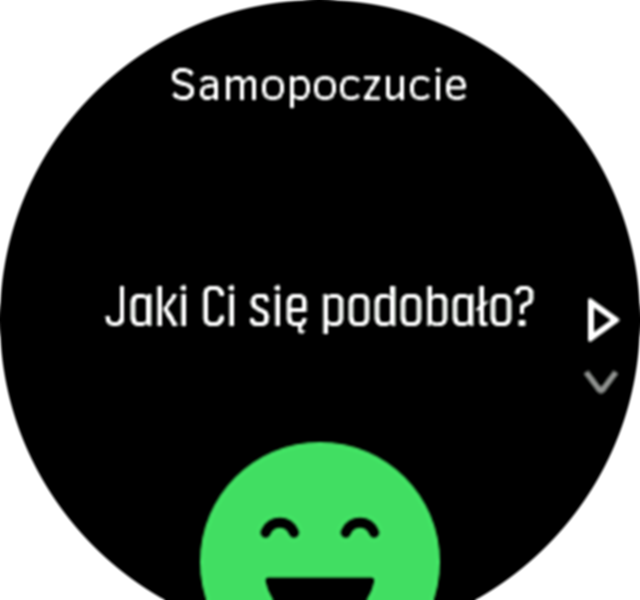

Odczucie
Jeśli trenujesz regularnie, odczucia po każdym treningu są dobrym wskaźnikiem ogólnej kondycji fizycznej. Trener może także na podstawie trendu samopoczucia monitorować Twoje postępy.
Można wybrać spośród pięciu stopni odczuć:
- Słabe
- Średnie
- Dobre
- Bardzo dobre
- Doskonałe
Dokładne znaczenie tych opcji zależy od ciebie (i twojego trenera). Ważne jest, aby stosować je konsekwentnie.
Możesz zarejestrować swoje samopoczucie w zegarku po każdej sesji treningowej poprzez zatrzymanie rejestracji i udzielenie odpowiedzi na pytanie „Jaki Ci się podobało?”.
Możesz pominąć udzielenie odpowiedzi na pytanie poprzez naciśnięcie środkowego przycisku.
