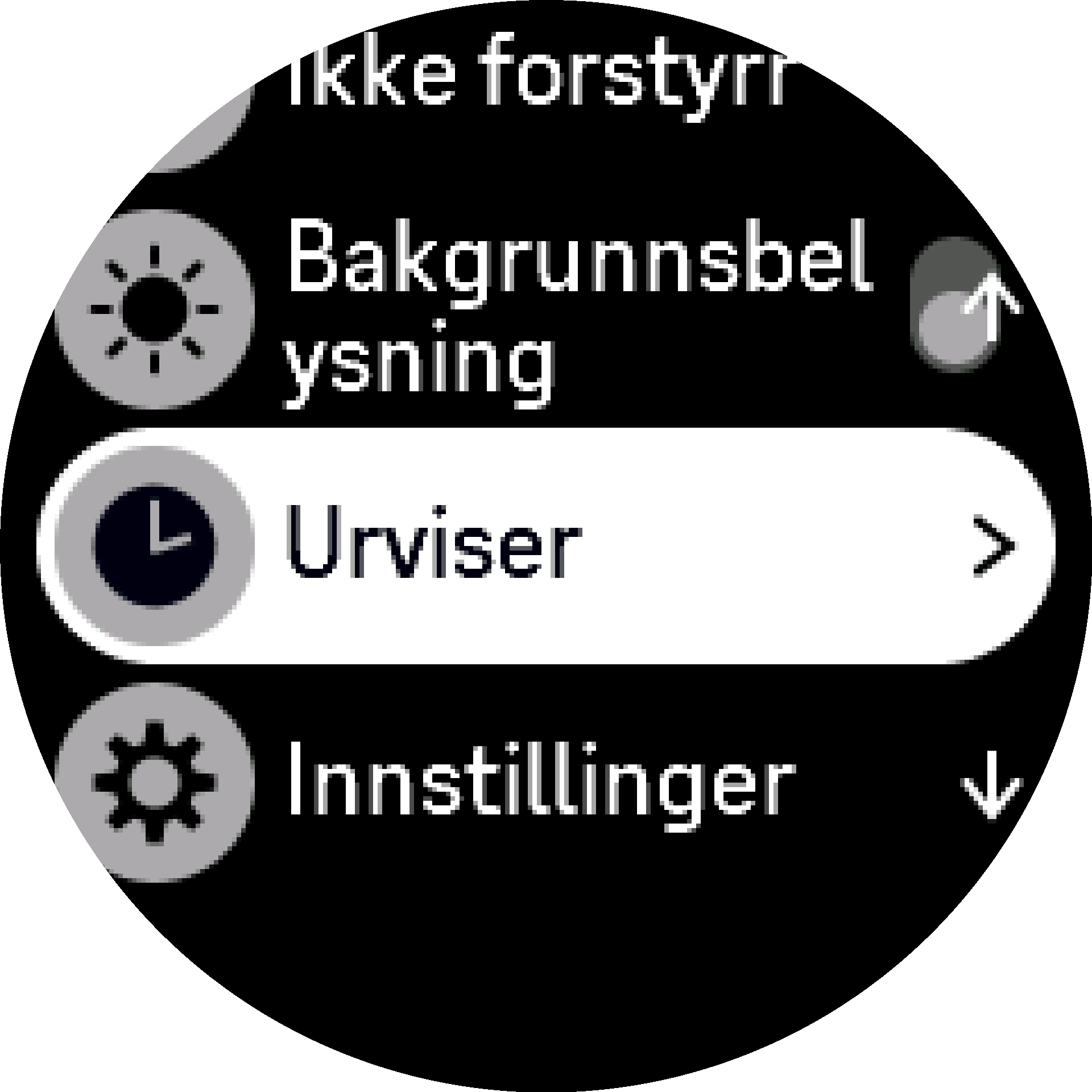

- Åpne Tilpasse fra klokkeinnstillingene eller i Kontrollpanel.
Rull til Urskive og berør eller trykk på midtre knapp for å åpne.
