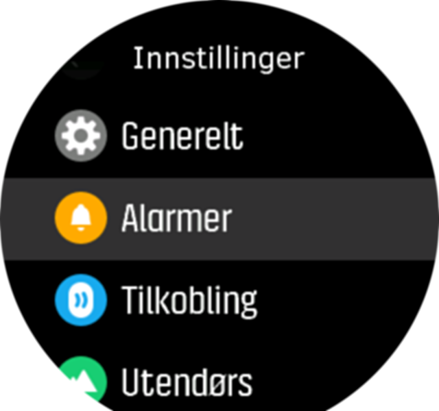

Slik justerer du en innstilling:
- Sveip ned inntil du ser innstillingsikonet og trykk på ikonet.
- Bla gjennom innstillingsmenyen ved å sveipe opp eller ned eller ved å trykke på de øvre eller nedre knappene.
- Velg en innstilling ved å trykke på innstillingsnavnet eller trykke på midtknappen når innstillingen er fremhevet. Gå tilbake til menyen ved å sveipe til høyre eller velge Tilbake.

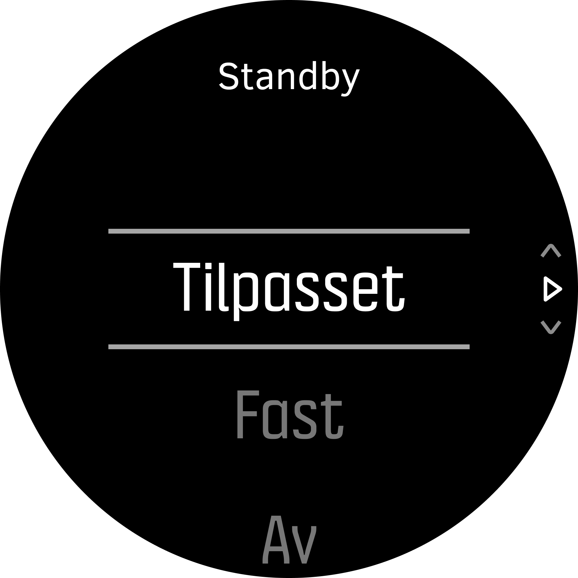

- For innstillinger med et verdiområde, endre verdien ved å sveipe opp eller ned eller ved å trykke på den øvre eller nedre knappen.

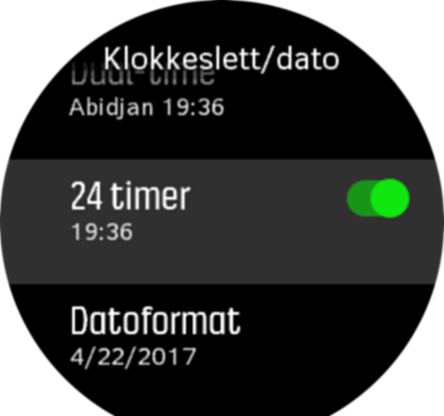

- For innstillinger med kun to verdier, slik som på eller av, endre verdien ved å trykke på innstillingen eller trykke på midtknappen.

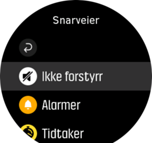

TIPS:
Du kan også få tilgang til generelle innstillinger fra urskiven ved å holde midtknappen nede for å åpne snarvei-menyen.
