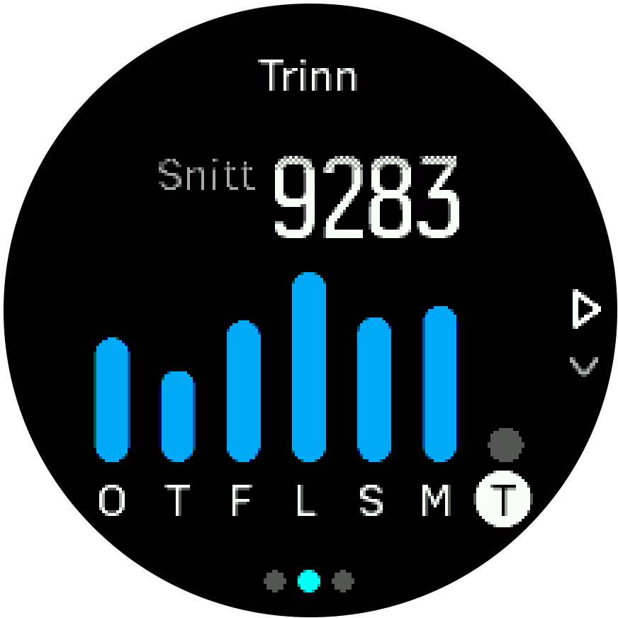

Du kan også sjekke trinnene over de siste sju dagene ved å trykke på midtre knapp. Trykk på den midtre knappen igjen for å se kaloriene.

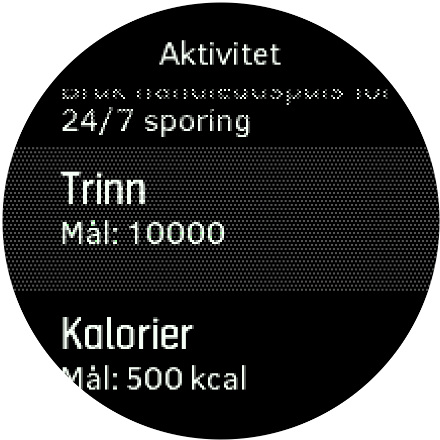

Aktivitetsmål
Du kan justere dine daglige mål for både skritt og kalorier. I aktivitetsvisningen, hold midtre knapp trykket for å åpne innstillinger for aktivitetsmål.
Når du stiller inn målene dine for skritt definerer du antall skritt per dag.
Ditt daglige kaloriforbruk er basert på to faktorer: forbrenningen (Basal Metabolic Rate (BMR)) og din fysiske aktivitet.
Din BMR er kroppens kaloriforbruk når du er i ro. Dette er kaloriene kroppen din trenger for å holde deg varm og utføre grunnleggende funksjoner som å blinke eller slå hjertet ditt. Dette tallet er basert på din personlige profil inkludert faktorer slik som alder og kjønn.
Når du setter et kalorimål, definerer du hvor mange kalorier du ønsker å forbrenne i tillegg til BMR. Dette er de såkalte aktive kaloriene dine. Ringen rundt aktivitetsdisplayet går fremover i henhold til hvor mange aktive kalorier du forbrenner i løpet av dagen sammenlignet med målet ditt.

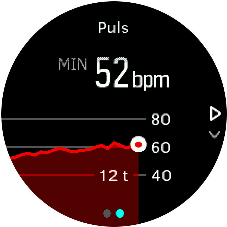

Daglig puls
Daglig pulsdisplay gir deg en 12-timers visning av pulsen din. Dette er en nyttig kilde til informasjon om for eksempel restitusjon etter en hard treningsøkt.
Displayet viser pulsen din for 12 timer som en graf. Grafen er plottet ved hjelp av din gjennomsnittlige hjertefrekvens basert på 24 minutters tidsluker. I tillegg, ved å trykke ned den nedre høyre knappen, får du en estimering av gjennomsnittlig timekaloriforbruk og lavest puls i 12-timersperioden.
Minimum puls fra de siste 12 timene er en god indikator på restitusjonsstatusen din. Hvis den er høyere enn normal, er du sannsynligvis ikke fullt ut restituert siden din siste treningsøkt.
Hvis du registrerer en treningsøvelse, viser daglig pulsverdiene den forhøyede pulsen og kaloriforbruket fra treningen. Men husk at grafen og kaloriforbruket er gjennomsnittlige verdier. Hvis pulsen din topper seg på 200 spm under trening, viser ikke grafen denne maksverdien, men i stedet gjennomsnittet i de 24 minuttene der du oppnådde denne topp-frekvensen.
Før du kan se daglig pulsdisplay må du aktivere den daglige pulsfunksjonen. Du kan veksle funksjonen mellom av/på i innstillingene under Aktivitet. Hvis du er i den daglige pulsdisplayet, kan du også få tilgang til aktivitetsinnstillingene ved å holde midtknappen nede.
Med den daglige pulsfunksjonen på, aktiverer klokka den optiske pulssensoren med jevne mellomrom for å sjekke pulsen din. Dette øker batteriforbruket litt.
Når funksjonen er aktivert trenger klokka 24 minutter før den kan starte daglig pulsinformasjon.
