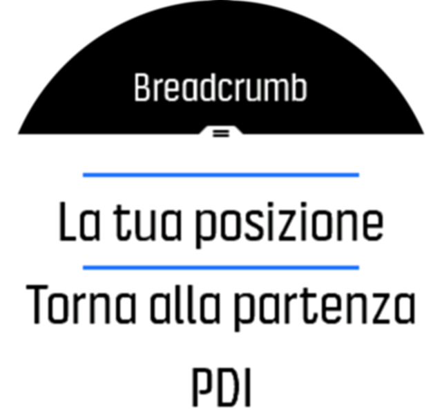

- Scorrere a sinistra o premere il pulsante centrale fino a raggiungere il display di navigazione.

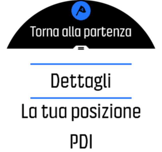

- Scorrere in alto o premere il pulsante inferiore per aprire il menu delle scelte rapide.
Scorrere fino ad arrivare a “Torna alla partenza” e toccare lo schermo o premere il pulsante centrale per selezionare la funzione.

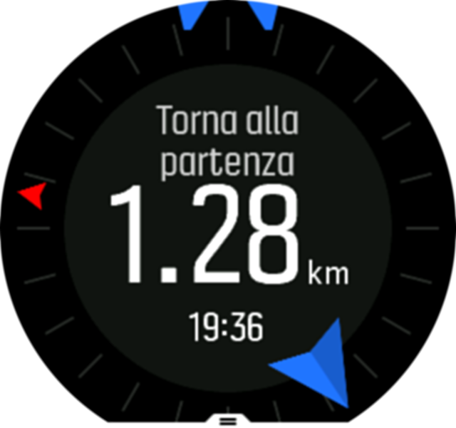

Le indicazioni di navigazione vengono fornite come ultima visualizzazione della modalità attività per lo sport selezionata.

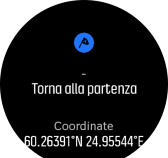

Per visualizzare ulteriori dettagli sulla posizione corrente:
- Dalla visualizzazione “Torna alla partenza”, scorrere in alto o premere il pulsante inferiore per aprire il menu delle scelte rapide.
Selezionare Dettagli.
Scorrere in alto o premere il pulsante inferiore per scorrere l'elenco.
Scorrere a destra o premere il pulsante centrale per uscire dalla visualizzazione Dettagli.
