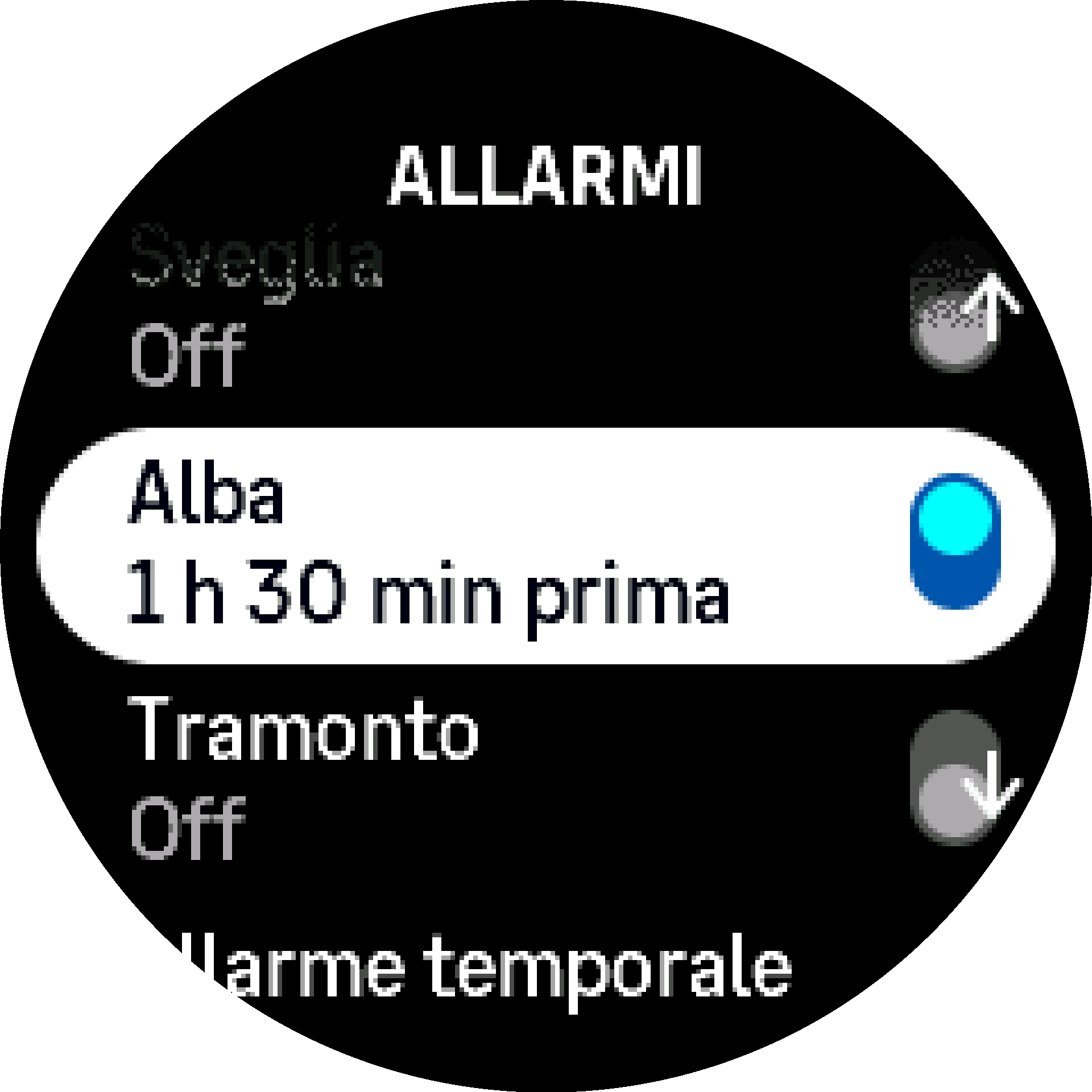

Nel menu Allarmi dell’orologio, sotto Impostazioni puoi impostare diversi tipi di allarmi adattivi.
È possibile attivare separatamente un allarme per gli avvisi di alba e tramonto e un allarme temporale. Vedi Allarmi di alba e tramonto e Allarme temporale.

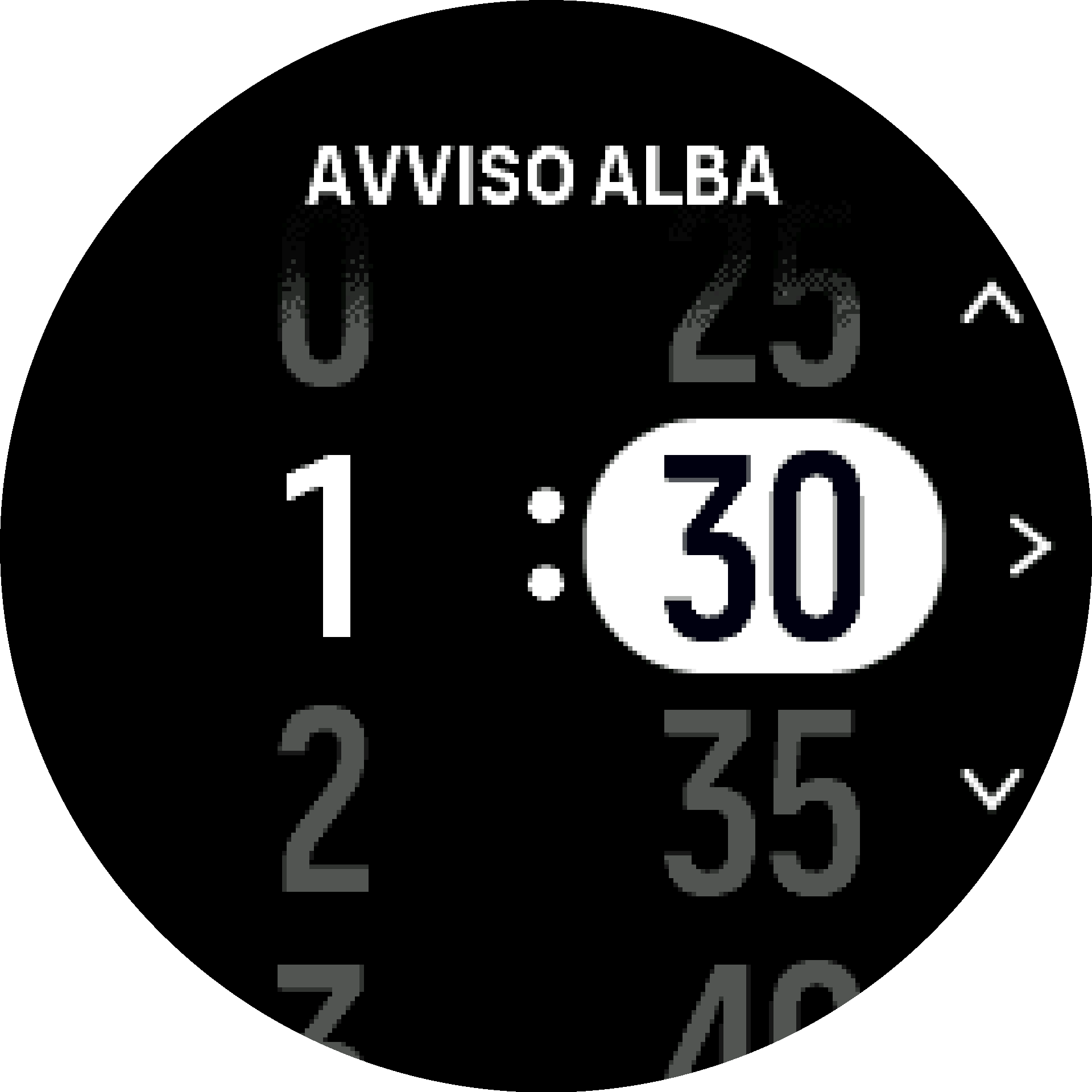

Per impostare gli allarmi di alba/tramonto:
- Dal quadrante dell’orologio, tieni premuto il pulsante corona per aprire le Impostazioni.
- Scorri e tocca Allarmi oppure premi il pulsante centrale per entrare nel menu.
Scorri fino all'allarme da impostare e selezionalo toccando il suo nome o premendo il pulsante corona.
Imposta ore e minuti desiderati antecedenti ad alba/tramonto scorrendo verso l'alto o il basso con il pulsante corona o scorrendo verso l’alto o verso il basso sullo schermo, quindi conferma con il pulsante centrale.
- Premi il pulsante centrale per confermare e uscire.

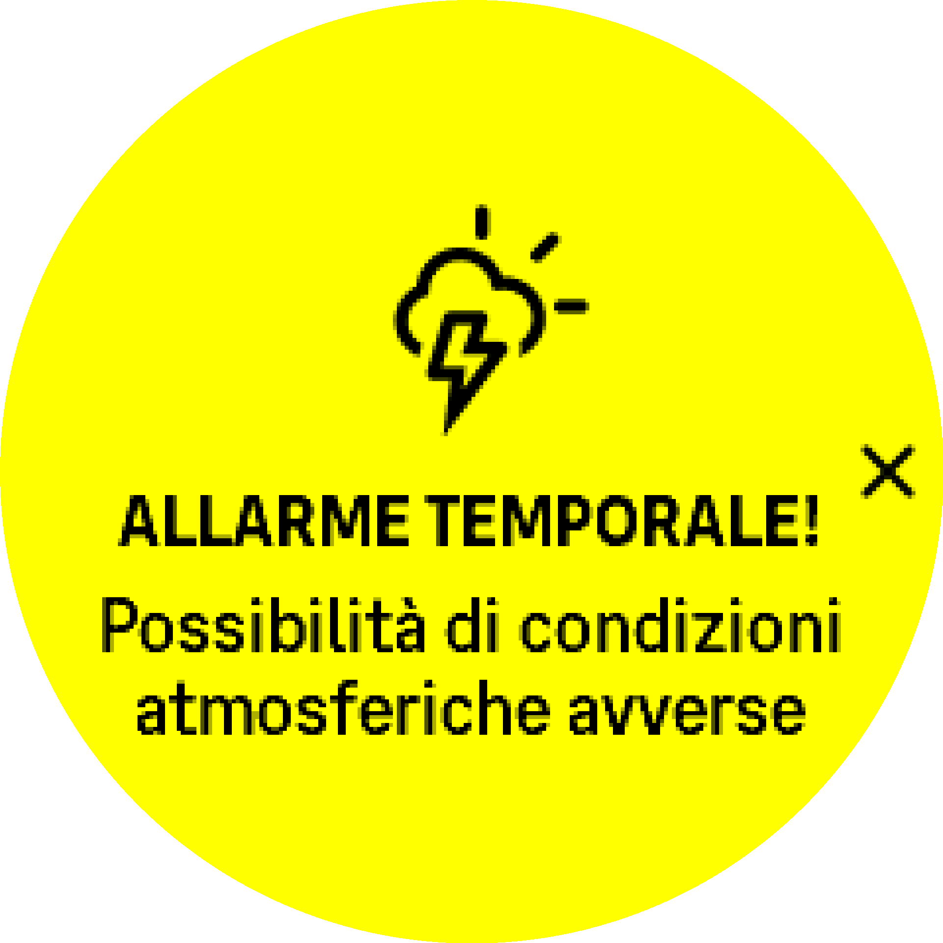

Allarme temporale
Un calo importante della pressione barometrica significa generalmente che un temporale si sta avvicinando, e pertanto devi portarti al coperto. Quando l'allarme temporale è attivo, Suunto Race emette un allarme sonoro e mostra il simbolo di temporale se la pressione scende di 4 hPa (0,12 inHg) o oltre nel giro di 3 ore.
Per attivare l'allarme temporale:
- Scorri e tocca Allarmi oppure premi il pulsante corona per entrare nel menu.
- Scorri e tocca Allarme temporale oppure premi il pulsante corona per attivare o disattivare.
Se si attiva l'allarme temporale, è sufficiente premere un qualsiasi pulsante per arrestarlo. Se non si preme alcun pulsante, la notifica dell'allarme resta per un minuto. Il simbolo temporale rimane visibile nel display fino a quando le condizioni meteo non si stabilizzano (la pressione diminuisce lentamente).
