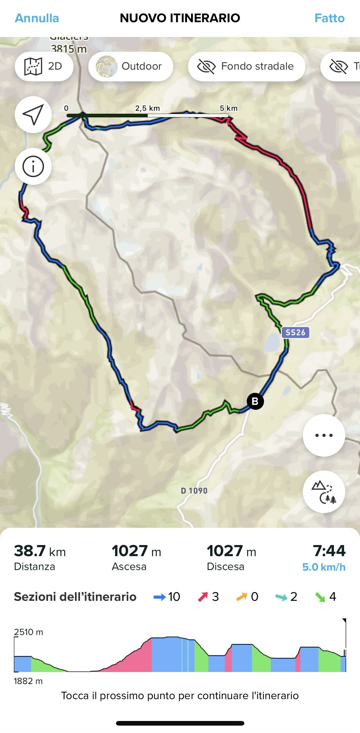

Quando pianifichi un itinerario nell'app Suunto, l'app mostra l’itinerario come sezioni, ciascuna contrassegnata da colori basati sui dati altimetrici. Le cinque categorie di sezioni sono le seguenti:
- In piano
- In salita
- In discesa
- Salita
- Discesa
