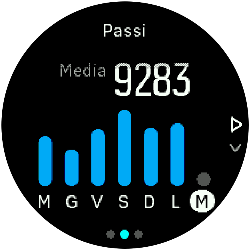

Puoi anche controllare i tuoi passi nel corso degli ultimi sette giorni premendo il pulsante centrale. Premi nuovamente il pulsante centrale per visualizzare le calorie.

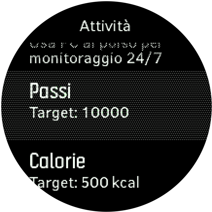

È possibile impostare gli obiettivi giornalieri sia per passi che per calorie. Dalla schermata relativa all'attività, tieni premuto il pulsante centrale per accedere alle impostazioni degli obiettivi dell'attività.
Quando si imposta l'obiettivo relativo ai passi, occorre definire il numero totale di passi per quella giornata.
Le calorie totali bruciate al giorno si basano su due fattori: metabolismo basale (BMR) e attività fisica.
Il BMR corrisponde alla quantità di calorie che l'organismo brucia mentre è a riposo. Queste sono le calorie di cui il corpo ha bisogno per mantenere la giusta temperatura e per eseguire le funzioni di base come battere le ciglia e fare battere il cuore. Questo numero si basa sul proprio profilo personale, inclusi fattori come età e sesso.
Quando si imposta un obiettivo relativo alle calorie, occorre definire quante calorie si desidera consumare oltre al proprio BMR. Queste sono le cosiddette calorie attive. L'anello attorno alla videata dell'attività avanza in base alla quantità di calorie consumate durante il giorno rispetto all'obiettivo prefissato.

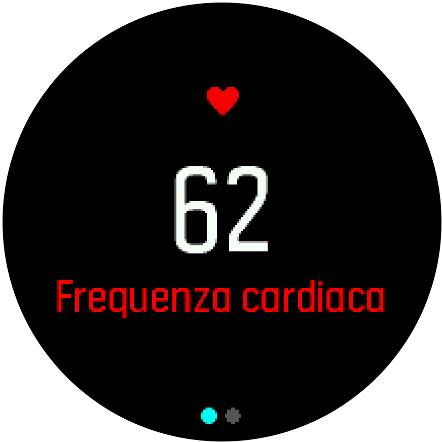

La videata della frequenza cardiaca (FC) istantanea offre una visione immediata della propria frequenza cardiaca.
Dal display dell'orologio, premere il pulsante in basso a destra per scorrere fino alla schermata della FC.
Premere il pulsante superiore per uscire dalla schermata e ritornare al display dell'orologio.

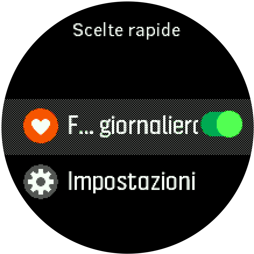

Prima di vedere la schermata della FC giornaliera, è necessario attivare la funzionalità della FC giornaliera. La funzionalità può essere attivata o disattivata dalle impostazioni, in Attività. Dalla visualizzazione FC giornaliera è anche possibile accedere alle impostazioni attività tenendo premuto il pulsante centrale.
Se la funzionalità della FC giornaliera è attivata, l'orologio aziona, a intervalli regolari, il sensore ottico che controlla la frequenza cardiaca. Questa funzionalità aumenta leggermente il consumo della carica della batteria.
