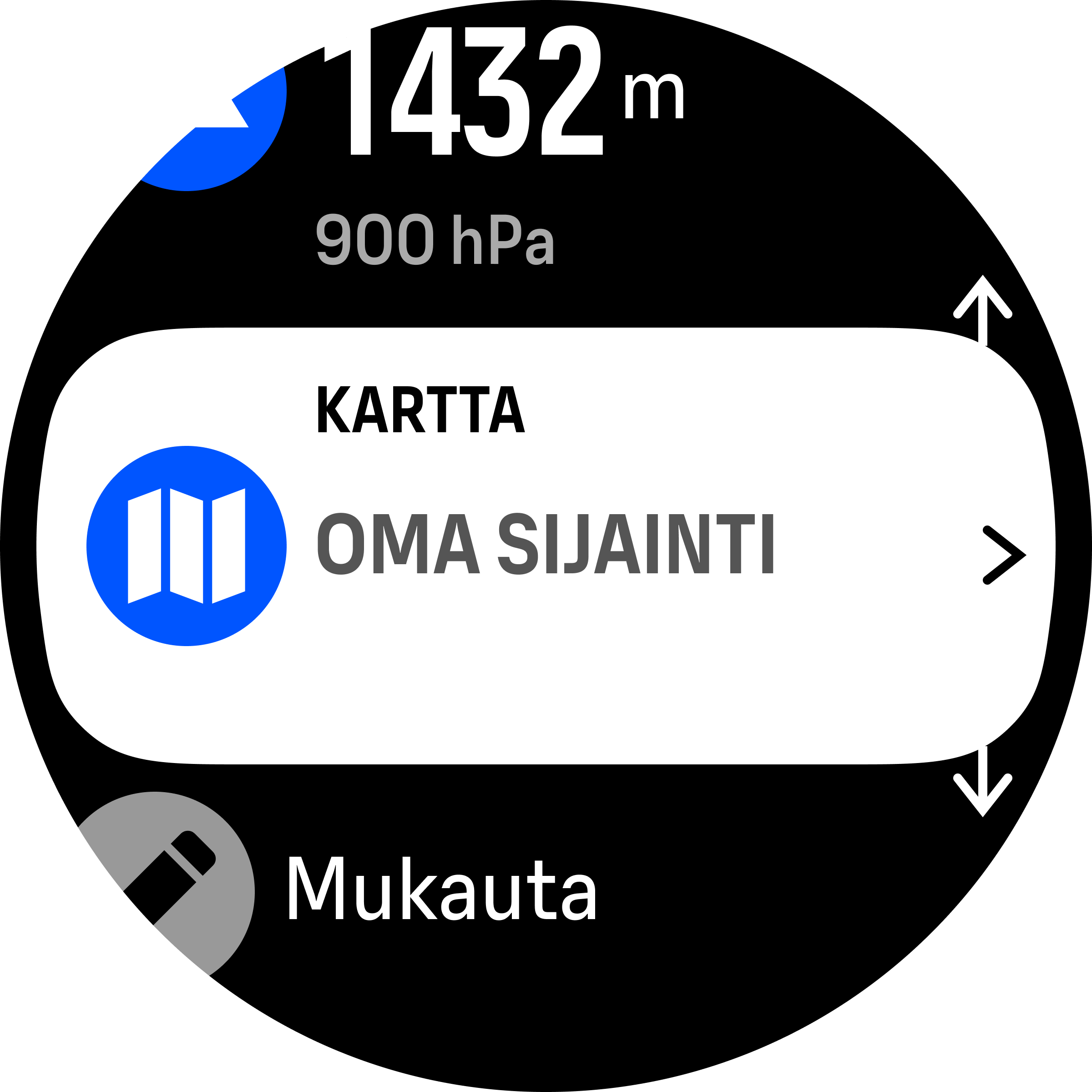

Pyyhkäise kellotaulussa ylöspäin tai paina alapainiketta ja valitse Kartta.

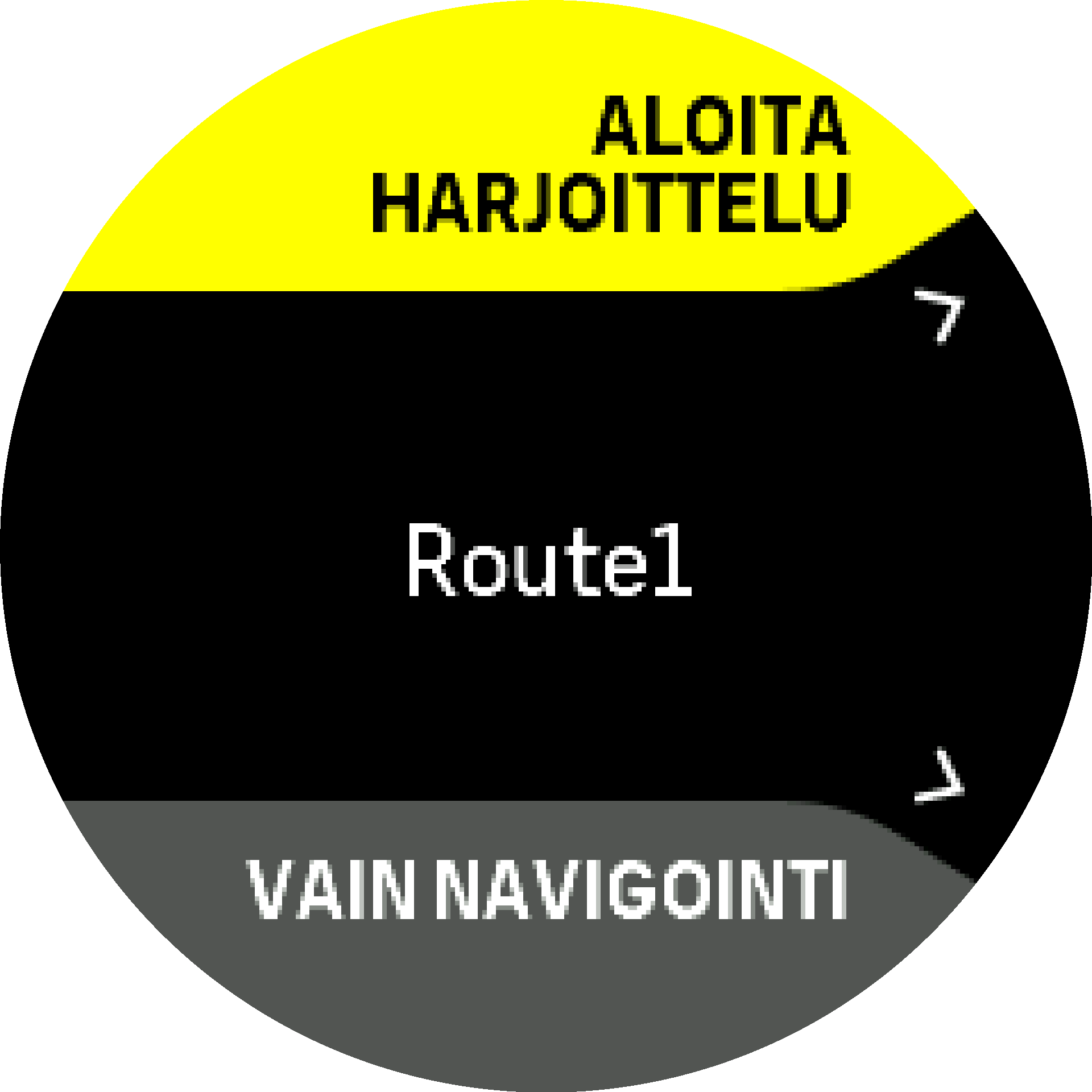

Valitse Aloita harjoittelu, jos haluat käyttää reittiä harjoitteluun, tai valitse Vain navigointi, jos haluat vain navigoida reittiä.
HUOMAUTUS:Jos vain navigoit reittiä, Suunto-sovellukseen ei tallenneta eikä lokiin kirjata mitään.
