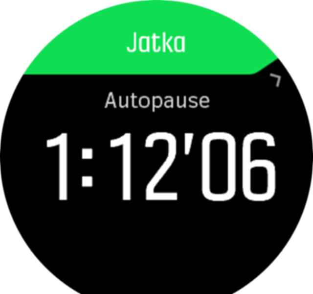

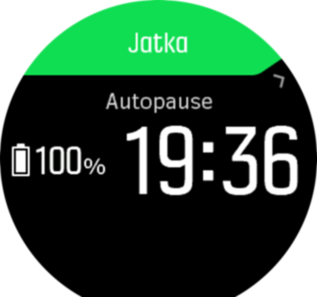

Jos automaattinen tauko on päällä tallennuksen aikana, esiin ponnahtava ikkuna ilmoittaa, kun tallennus on keskeytynyt automaattisesti.
Napauta yhteenvedon ponnahdusikkunaa saadaksesi näkyviin ja vaihtaaksesi nykyisen matkan, sykkeen, ajan ja akun lataustason välillä.
Voit antaa tallennuksen käynnistyä automaattisesti, kun lähdet taas liikkeelle, tai käynnistää sen ponnahdusikkunasta manuaalisesti painamalla yläpainiketta.
