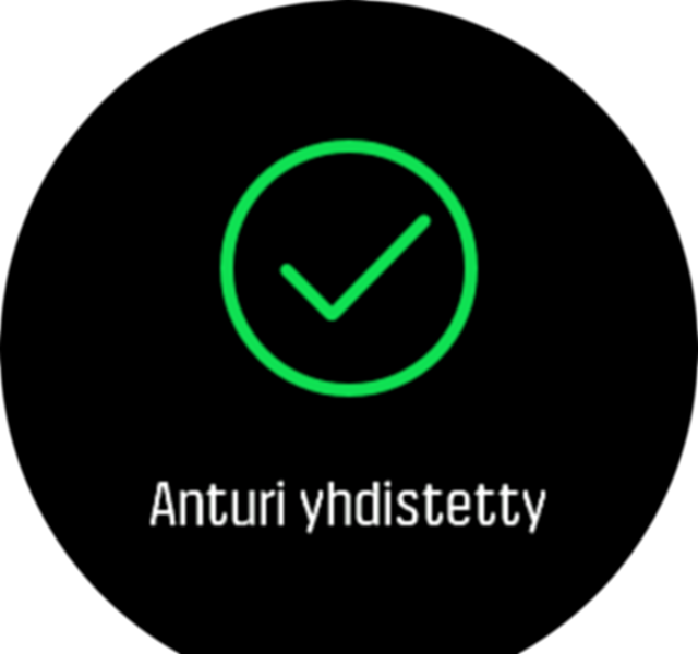

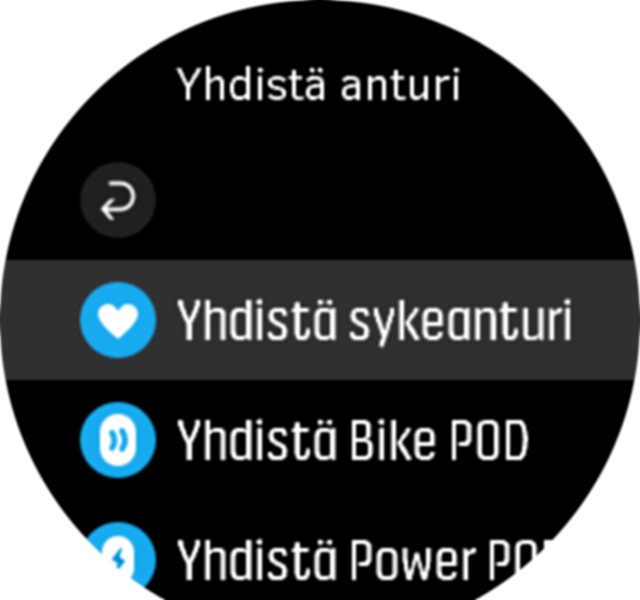

POD-laitteen tai sykeanturin yhdistäminen:
- Siirry kellosi asetuksiin ja valitse Liitettävyys.
- Avaa anturityyppien luettelo valitsemalla Yhdistä anturi.
- Avaa koko luettelo pyyhkäisemällä alas ja napauta yhdistettävää anturityyppiä.
- Noudata kellon antamia yhdistämisohjeita (katso tarvittaessa anturin tai PODin käyttöohjetta) ja siirry seuraavaan vaiheeseen painamalla keskipainiketta.
