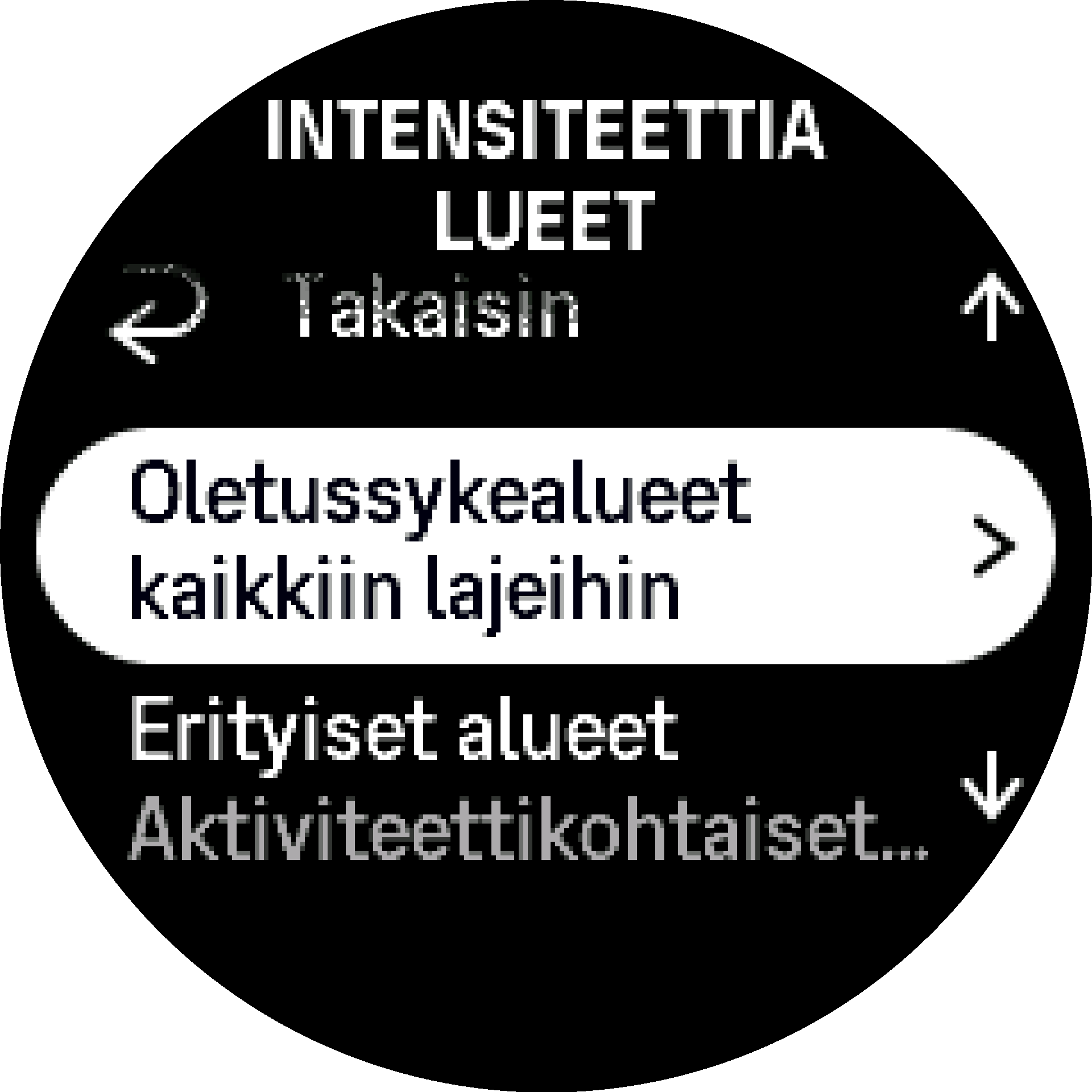

Enimmäissykkeen asettaminen
Aseta enimmäissyke asetuksissa kohdasta Harjoittelu » Intensiteettialueet » Oletussykealueet kaikkiin lajeihin.
- Napauta enimmäissykettä (suurin arvo, bpm) tai paina kruunupainiketta.
Valitse uusi enimmäissyke pyyhkäisemällä ylös tai alas tai kääntämällä kruunupainiketta.
Napauta valintaa tai paina keskipainiketta.
- Voit poistua sykealuenäkymästä pyyhkäisemällä oikealle tai painamalla alapainiketta.
Voit myös asettaa enimmäissykkeen asetuksissa kohdasta Yleiset » Henk.koht..
Oletussykealueiden asettaminen
Aseta oletussykealueet asetuksissa kohdasta Harjoittelu » Intensiteettialueet » Oletussykealueet kaikkiin lajeihin.
- Vieritä ylös tai alas ja napauta tai paina kruunupainiketta, kun muutettava sykealue näkyy korostettuna.
Valitse uusi sykealue pyyhkäisemällä ylös tai alas tai kääntämällä kruunupainiketta.
Napauta valintaa tai paina kruunupainiketta.
Jos valitset sykealuenäkymässä Nollaa, sykealueet palautuvat oletusarvoihin.
Lajikohtaisten sykealueiden asettaminen
Aseta lajikohtaiset sykealueet asetuksissa kohdasta Harjoittelu » Intensiteettialueet » Erityiset alueet.
- Napauta muokattavaa lajia (Juoksu tai Pyöräily) tai paina kruunupainiketta, kun laji näkyy korostettuna.
- Ota sykealueet käyttöön tai poista ne käytöstä painamalla kruunupainiketta.

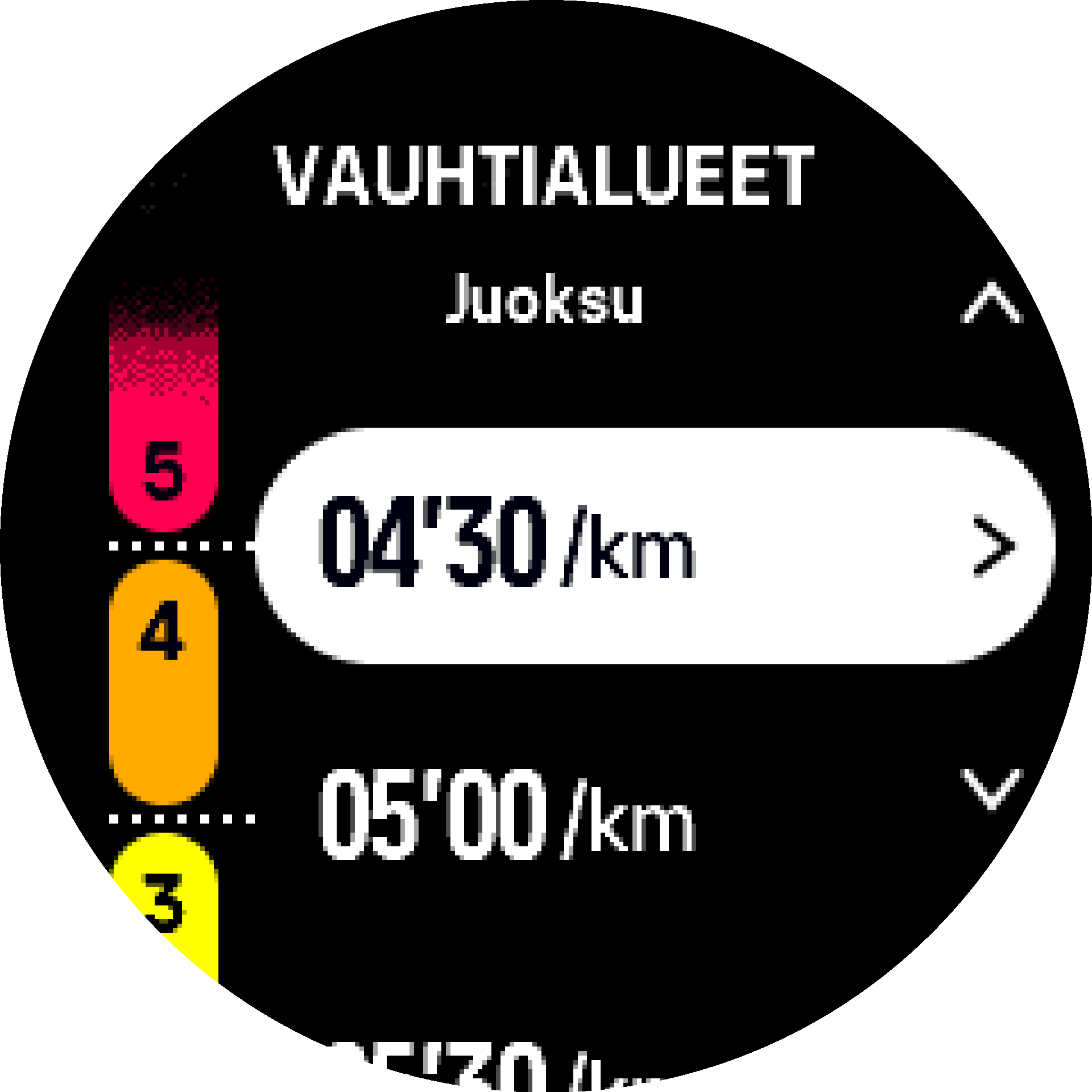

Vauhtialueet
Vauhtialueet toimivat aivan kuten sykealueetkin, mutta harjoittelun intensiteetti perustuu vauhtiin sykkeen sijaan. Vauhtialueet näytetään joko metri- tai brittijärjestelmän mukaisina arvoina asetustesi mukaan.
Suunto Race S -kellossa on käytettävissä viisi oletusvauhtialuetta, ja lisäksi voit määritellä omasi.
Vauhtialueet ovat käytettävissä juoksussa ja pyöräilyssä.
Vauhtialueiden asettaminen
Aseta lajikohtaiset vauhtialueet asetuksissa kohdasta Harjoittelu » Intensiteettialueet » Erityiset alueet.
- Napauta Juoksu tai Pyöräily tai paina kruunupainiketta.
- Valitse vauhtialueet pyyhkäisemällä tai kääntämällä kruunupainiketta.
- Pyyhkäise ylös/alas tai käännä kruunupainiketta ja paina sitten kruunupainiketta, kun korostettuna on vauhtialue, jota haluat muuttaa.
Valitse uusi vauhtialue pyyhkäisemällä ylös tai alas tai kääntämällä kruunupainiketta.
Valitse uusi vauhtialuearvo painamalla kruunupainiketta.
- Voit poistua vauhtialuenäkymästä pyyhkäisemällä oikealle tai painamalla alapainiketta.

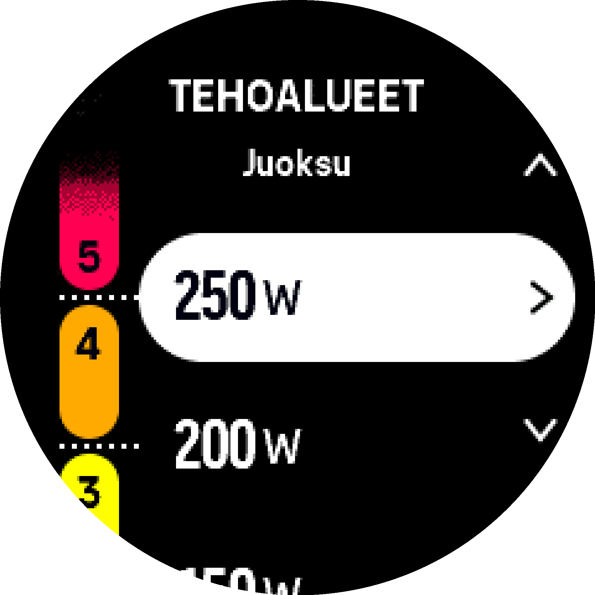

Tehoalueet
Tehomittari mittaa tietyn lajin suorittamiseen tarvittavan fyysisen ponnistuksen määrää. Ponnistus mitataan watteina. Tehomittarin pääasiallinen etu on sen tarkkuudessa. Tehomittari paljastaa tarkalleen, miten kovaa ponnistelet ja paljonko tehoa tuotat. Wattimääriä analysoimalla on myös helppo nähdä edistyminen.
Tehoalueet voivat auttaa sinua harjoittelemaan oikealla teholla.
Suunto Race S -kellossa on käytettävissä viisi oletustehoaluetta, ja lisäksi voit määritellä omasi.
Tehoalueet ovat käytettävissä kaikissa pyöräilyn, sisäpyöräilyn ja maastopyöräilyn oletusurheilutiloissa. Juoksussa ja polkujuoksussa on käytettävä erityisiä ”Teho”-urheilutiloja, jotta tehoalueet ovat käytettävissä. Jos käytät itse määrittämiäsi urheilutiloja, varmista, että tilasi käyttää tehoanturia, jotta saat myös tehoalueet käyttöösi.
Lajikohtaisten tehoalueiden asettaminen
Aseta lajikohtaiset tehoalueet asetuksissa kohdasta Harjoittelu » Intensiteettialueet » Erityiset alueet.
- Napauta muokattavaa lajia (juoksu tai pyöräily) tai paina kruunupainiketta, kun laji näkyy korostettuna.
- Voit valita tehoalueet pyyhkäisemällä ylös tai kääntämällä kruunupainiketta.
- Pyyhkäise ylös tai alas tai paina kruunupainiketta ja valitse tehoalue, jota haluat muokata.
Valitse uusi tehoalue pyyhkäisemällä ylös tai alas tai kääntämällä kruunupainiketta.
Valitse uusi tehoarvo painamalla kruunupainiketta.
- Voit poistua tehoaluenäkymästä pyyhkäisemällä oikealle tai painamalla alapainiketta.
