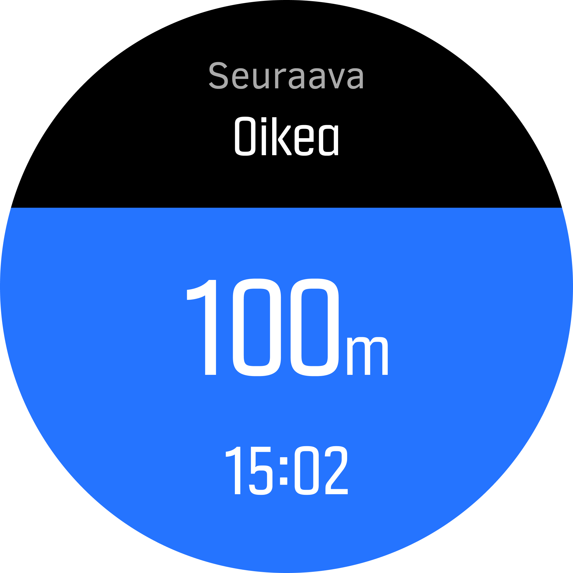

Käännöksittäinen navigointi
Luodessasi reittejä Suunto-sovelluksessa voit halutessasi ottaa käyttöön käännöksittäiset reittiohjeet. Kun siirrät reitin kelloosi ja käytät sitä navigointiin, se ohjaa sinua aina risteyksissä antamalla äänimerkkejä ja tietoja kääntymissuunnasta.

Käännöksittäisen navigoinnin tarjoaa komoot
Jos olet komootin jäsen, voit etsiä tai suunnitella reittejä komootin avulla ja synkronoida ne Suunto-sovelluksella Suunto 5 Peak -laitteeseesi. Lisäksi kelloon tallennetut harjoituksesi synkronoidaan automaattisesti komootiin.
Kun käytät Suunto 5 Peak -laitteesi reittinavigointia yhdessä komootin reittien kanssa, kellosi antaa käännöksittäin reittiohjeita antamalla äänihälytyksen ja näyttämällä teksti-ilmoituksen, joka kertoo, mihin päin pitää kääntyä.
