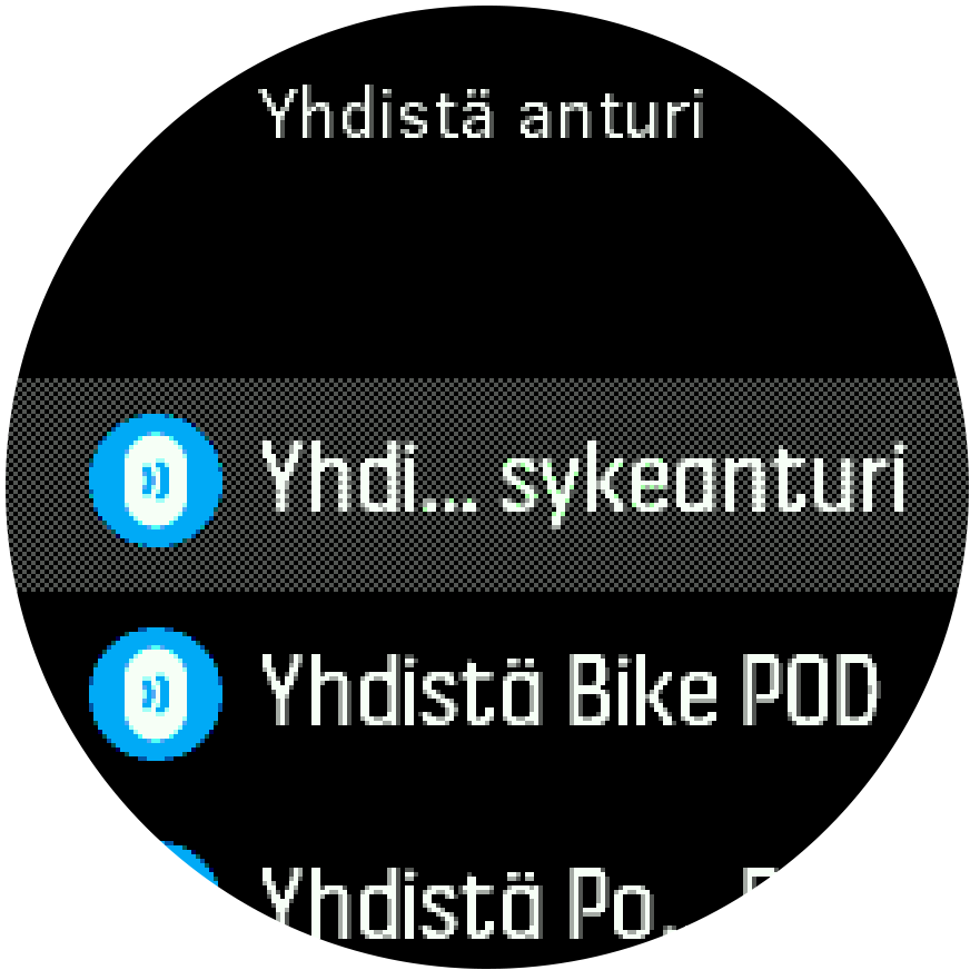

POD-laitteen tai sykeanturin yhdistäminen:
- Siirry kellosi asetuksiin ja valitse Liitettävyys.
- Avaa anturityyppien luettelo valitsemalla Yhdistä anturi.
Selaa luetteloa oikealla alapainikkeella ja valitse anturityyppi keskipainikkeella.

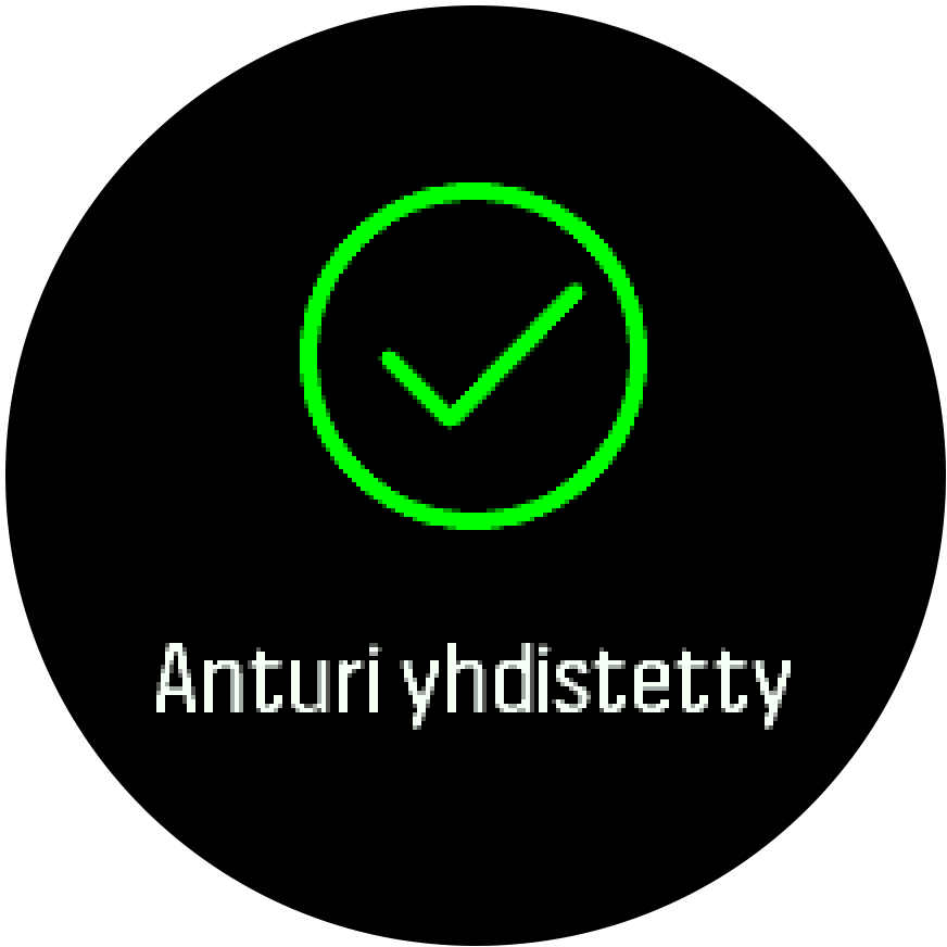

Noudata kellon antamia yhdistämisohjeita (katso tarvittaessa anturin tai PODin käyttöohjetta) ja siirry seuraavaan vaiheeseen painamalla keskipainiketta.
Jos PODilla on pakollisia asetuksia, kuten kammen pituus Power PODia varten, sinua kehotetaan syöttämään arvo yhdistämisen aikana.
Kun POD tai anturi on yhdistetty, kellosi etsii sitä heti, kun valitset kyseistä anturityyppiä käyttävän urheilutilan.
