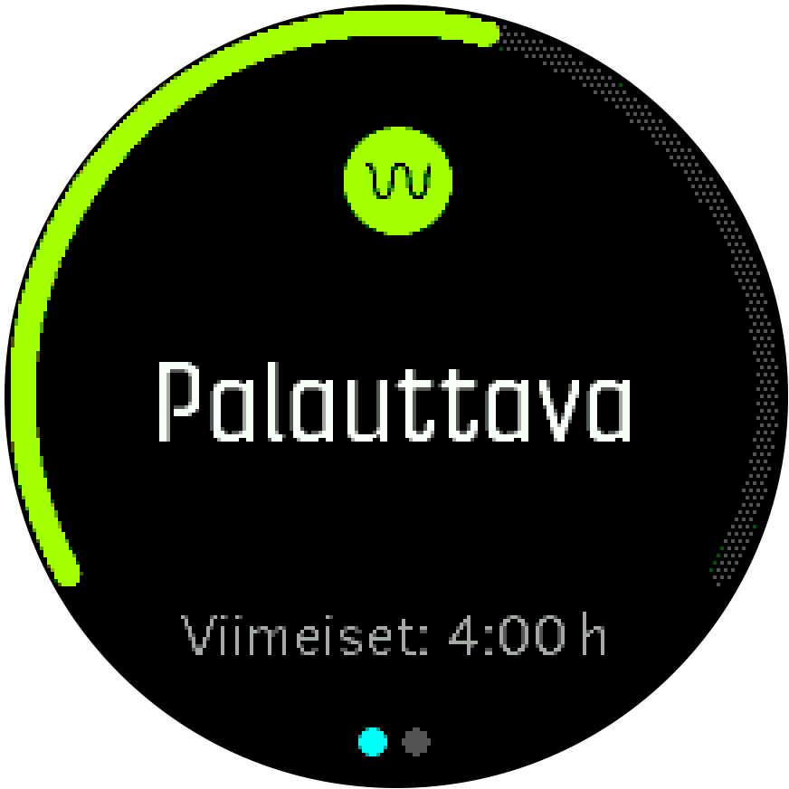

Vieritä stressi- ja palautumisnäyttöön painamalla oikeaa alapainiketta.
Näytön ympärillä oleva mittari ilmaisee yleisen voimavaratasosi. Vihreä väri tarkoittaa, että olet palautumassa. Tilan ja ajan ilmaisin kertoo sinulle nykyisen tilasi (aktiivinen, ei-aktiivinen, palautumassa tai stressaantunut) sekä kuinka kauan olet ollut tässä tilassa. Esimerkiksi tässä näyttökuvassa olet ilmaisimen mukaan ollut palautumistilassa viimeiset neljä tuntia.

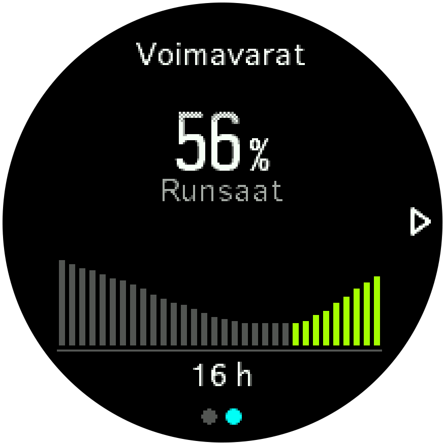

Painamalla keskipainiketta näet palkkikaavion voimavaroistasi 16 viime tunnin ajalta.
Vihreät palkit ilmaisevat ajat, jolloin olet ollut palautumistilassa. Prosenttiarvo antaa arvion nykyisestä voimavaratasostasi.
