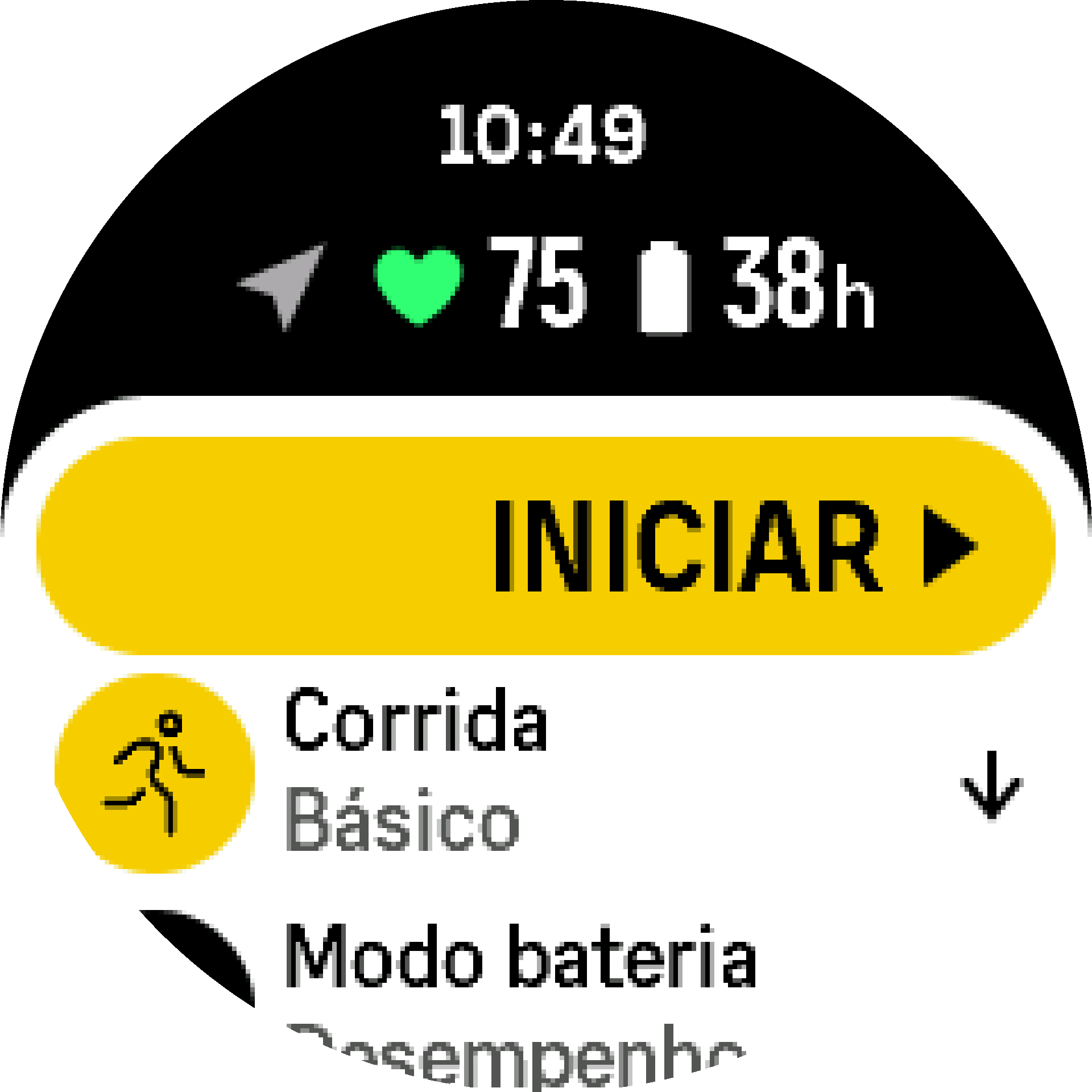

Antes de iniciar a gravação de um exercício (ver Gravar um exercício) vê uma estimativa do tempo de bateria restante no modo de bateria que está a usar.

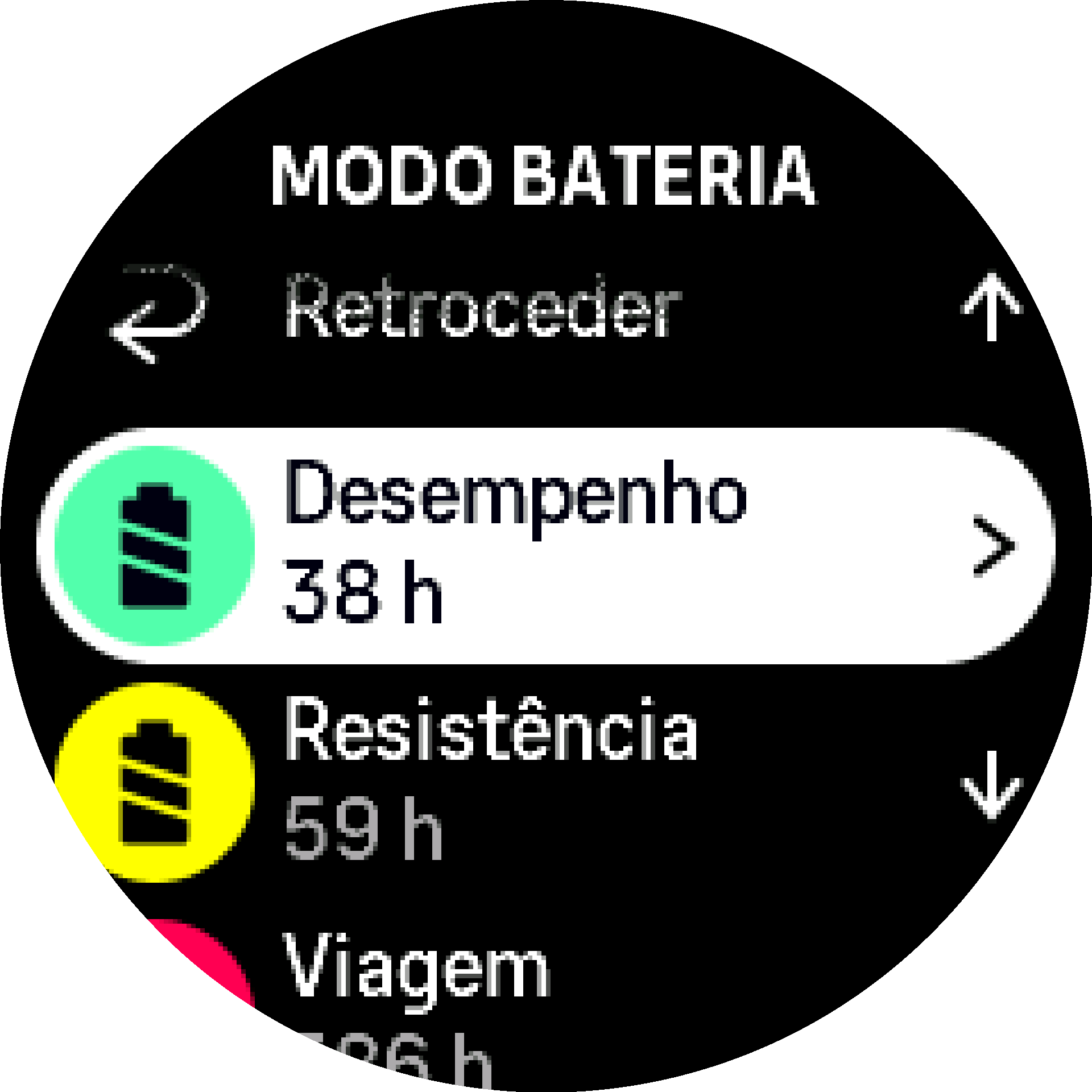

Existem quatro modos de bateria predefinidos; Desempenho (predefinição), Resistência, Ultra e Viagem. Se alternar entre estes modos, altera a duração da bateria, mas também altera o desempenho do relógio.
Por predefinição, o modo Viagem desativa todas as monitorizações de FC (no pulso e no peito).
No ecrã inicial, deslize para baixo e selecione » Modo bateria, para mudar os modos de bateria e ver como cada um deles afeta o desempenho do relógio.
Além destes quatro modos de bateria predefinidos, pode criar um modo de bateria personalizado com as suas próprias definições. O modo personalizado é específico para esse modo desportivo, o que permite criar um modo de bateria personalizado para cada modo desportivo.

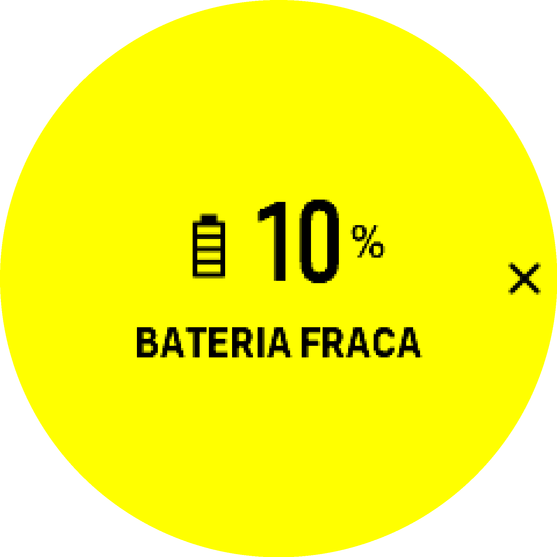

O relógio alerta-o quando a bateria chega a 20% e de novo a 10%.
