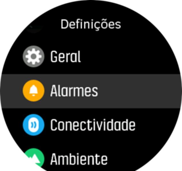

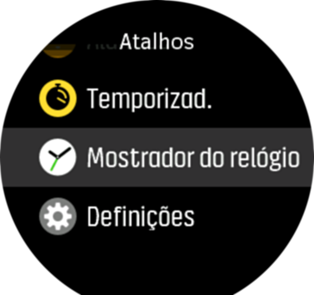

- Deslize para baixo até ver o ícone das definições e toque no ícone.
- Navegue no menú das definições deslizando para cima ou para baixo ou premindo o botão superior ou inferior.
- Selecione uma definição tocando no nome da mesma ou prima o botão central quando a definição estiver destacada. Volte atrás no menú deslizando para a direita ou selecionando Retroceder.

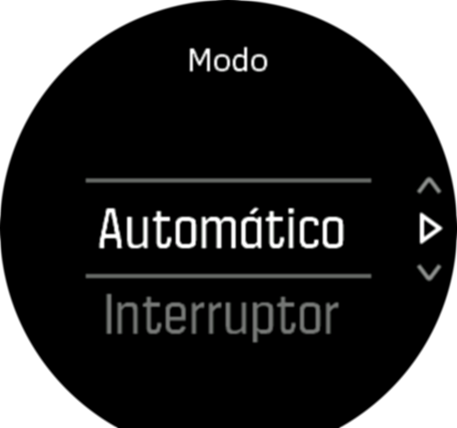

- Para definições com valores, altere o valor deslizando para cima ou para baixo, ou prima o botão superior ou inferior.
- Para definições com apenas dois valores, como ligar ou desligar, altere o valor tocando na definição ou premindo o botão central.
SUGESTÃO:
Também pode aceder às definições gerais a partir do mostrador do dispositivo tocando e mantendo o seu dedo sobre o mostrador para abrir o menu de contexto.
