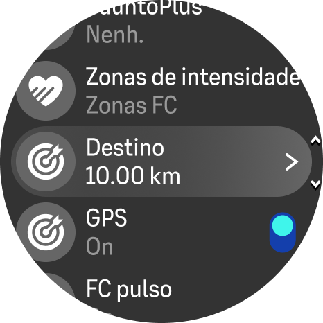

Se o modo desportivo selecionado tiver objetivos como opção, pode ajustá-los antes de iniciar a gravação, deslizando para cima ou rodando a coroa.
Para fazer exercício com um objetivo geral:
- Antes de começar a gravar um exercício, deslize para cima ou rode a coroa e selecione Destino.
- Selecione Duração ou Distância.
- Selecione o seu objetivo.
- Vá para cima e inicie o seu exercício.
Se tiver objetivos gerais ativados, aparece um mostrador de evolução em todos os ecrãs de dados a indicar o seu progresso.
Também recebe uma notificação quando tiver atingido 50% do seu objetivo e quando tiver cumprido o objetivo selecionado.
