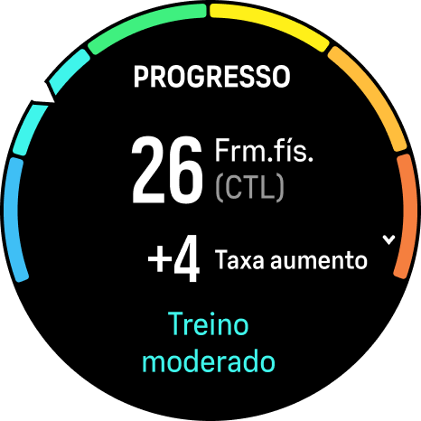

O widget de progresso fornece-lhe dados que o ajudam a aumentar a carga de treino durante um período de tempo mais longo, quer seja a frequência, duração ou intensidade do treino.
Cada sessão de treino recebe uma Pontuação de Stress do Treino (TSS) (baseada na duração e na intensidade) este valor é a base para calcular a carga de treino para médias de tempo curtas e longas. A partir deste valor de TSS, o seu relógio pode calcular o seu nível de condição física (definido como VO₂max) e CTL (Carga de Treino Crónica).
A taxa aumento é uma métrica que monitoriza a sua taxa de aumento ou diminuição da sua condição física durante um determinado período de tempo.
