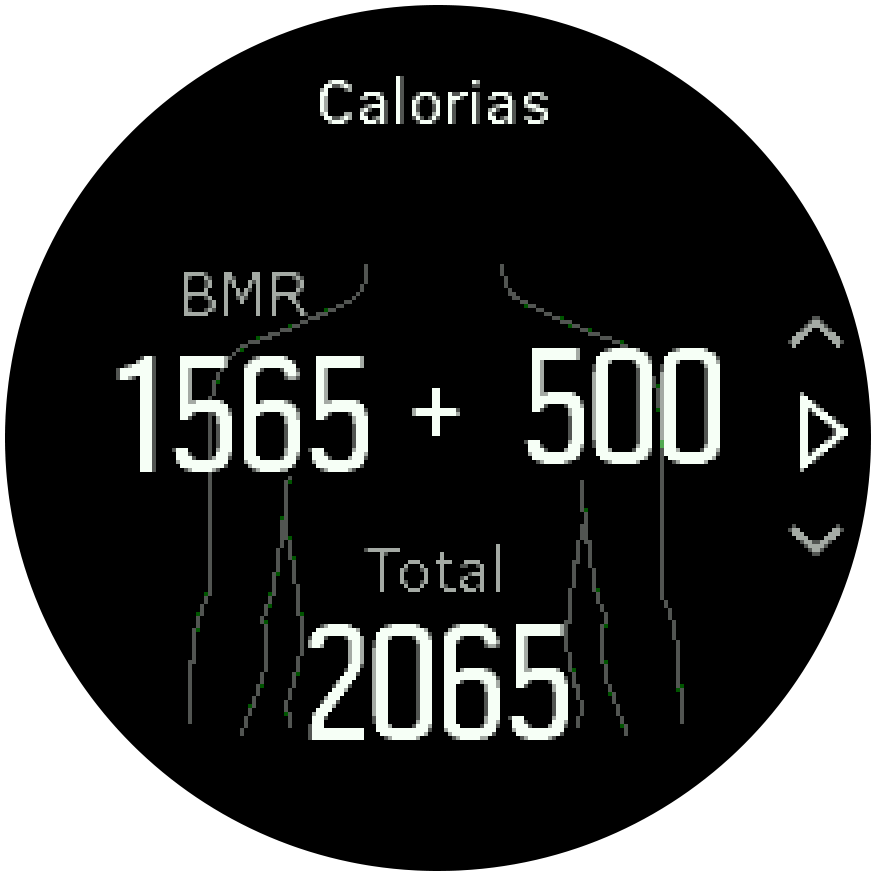

Além da contagem dos passos, pode premir o botão superior esquerdo para ver uma estimativa das calorias para o dia.
O número grande no centro do ecrã é uma estimativa da quantidade de calorias ativas que queimou durante o dia, até esse momento. Abaixo desse número, pode ver o total de calorias queimadas. O total inclui as calorias ativas e o seu metabolismo basal (ver abaixo).

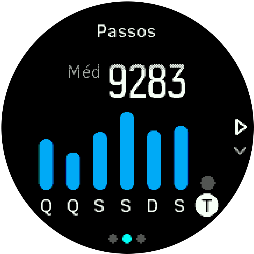

Também pode verificar os seus passos nos últimos sete dias premindo o botão central. Pressione novamente o botão central para ver as calorias.

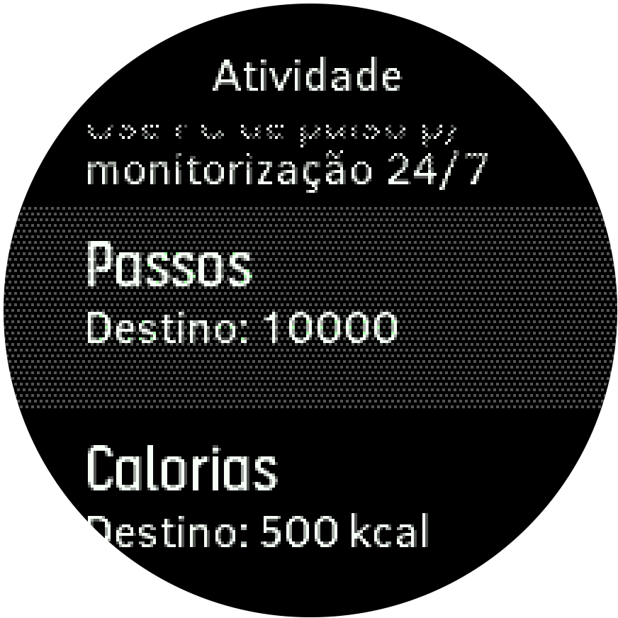

Objetivos da atividade
Pode ajustar os seus objetivos diários tanto para passos como para calorias. Enquanto está no ecrã da atividade, mantenha premido o botão central para abrir as definições do objetivo da atividade.
Ao definir o seu objetivo de passos, está a definir o número total de passos para o dia.
O total de calorias queimadas por dia baseia-se em dois fatores: a sua Taxa de Metabolismo Basal (BMR) e a sua atividade física.
O BMR representa a quantidade de calorias que o seu corpo queima quando está em descanso. Essas são as calorias de que o seu corpo necessita para se manter quente e executar funções básicas, como o piscar dos olhos ou a batida cardíaca. Este número baseia-se no seu perfil pessoal, incluindo fatores como a idade e o género.
Ao definir um objetivo de calorias, define a quantidade de calorias que deseja queimar, além do seu BMR. Essas são as chamadas calorias ativas. O anel à volta do ecrã da atividade avança de acordo com a quantidade de calorias ativas que queima durante o dia, comparando com o seu objetivo.

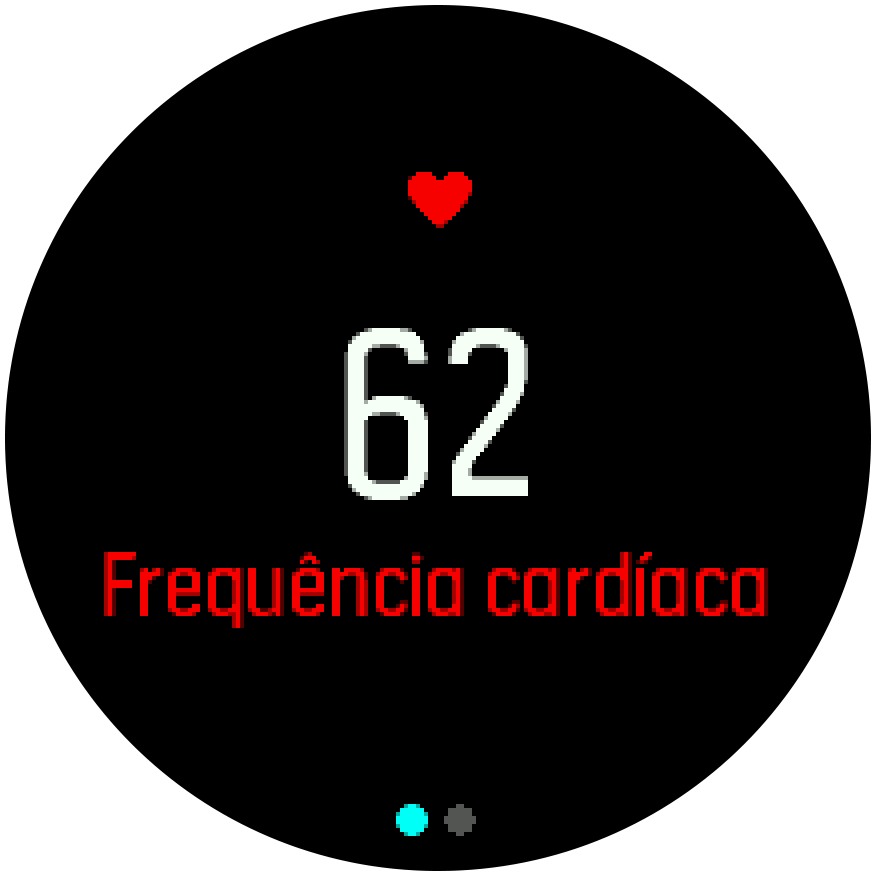

FC instantânea
O ecrã da frequência cardíaca (FC) instantânea fornece uma imagem rápida da sua frequência cardíaca.
No mostrador do dispositivo, prima o botão inferior direito para ver o ecrã de FC.
Prima o botão superior para sair do ecrã e voltar à vista do ecrã do mostrador.
