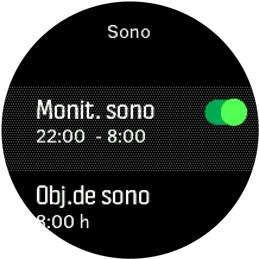

Para monitorizar o sono:
- Vá para as definições do seu dispositivo, desça até Sono e prima o botão central.
Alterne em Monit. sono.
Defina as horas de deitar e de acordar de acordo com o seu horário de sono normal.
O último passo define o seu tempo de sono. O seu dispositivo usa aquele período para determinar se está a dormir (durante o tempo de sono) e analisar todo o sono como uma única sessão. Se, por exemplo, se levantar para beber água durante a noite, o dispositivo conta qualquer período de sono posterior como a mesma sessão.
Se adormecer mais cedo ou exceder o tempo de sono definido, o dispositivo monitoriza o seu sono, desde que parte do sono esteja entre as horas de deitar e de acordar.
Se ultrapassar muito a sua hora de deitar, o disp. pode não contar isso na sua sessão de sono.
