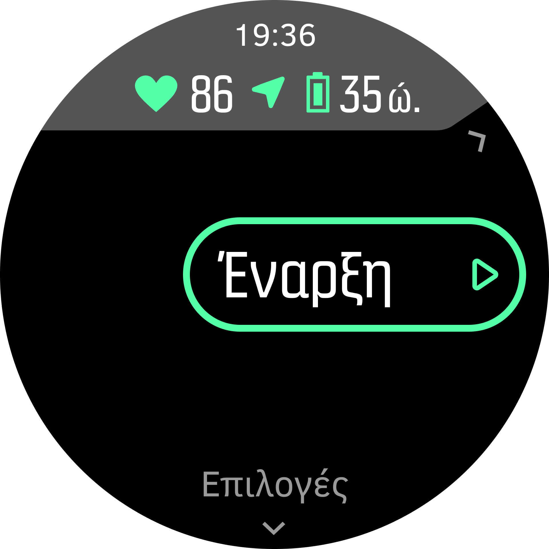

Για την καταγραφή μιας άσκησης:
- Τοποθετήστε τον αισθητήρα καρδιακών παλμών (προαιρετικό).
- Κάντε κύλιση προς τα κάτω ή πατήστε το πάνω κουμπί για να ανοίξετε την αρχική οθόνη.
Πατήστε το εικονίδιο άσκησης ή πατήστε το μεσαίο κουμπί.
Κάντε κύλιση προς τα πάνω ή προς τα κάτω, για να επιλέξετε λειτουργίες άθλησης και πατήστε αυτήν που θέλετε να χρησιμοποιήσετε. Εναλλακτικά, περιηγηθείτε με το πάνω και το κάτω κουμπί και επιλέξτε την με το μεσαίο κουμπί.
Πάνω από την ένδειξη εκκίνησης, εμφανίζονται ορισμένα εικονίδια, ανάλογα με το τι χρησιμοποιείτε με τη λειτουργία άθλησης (όπως είναι ο καρδιακός παλμός και το συνδεδεμένο GPS). Το εικονίδιο σε σχήμα βέλους (ένδειξη συνδεδεμένου GPS) αναβοσβήνει με γκρι χρώμα κατά την αναζήτηση και γίνεται πράσινο μόλις εντοπιστεί σήμα. Το εικονίδιο με σχήμα καρδιάς (ένδειξη καρδιακών παλμών) αναβοσβήνει με γκρι χρώμα κατά την αναζήτηση και μόλις γίνει λήψη σήματος μεταβάλλεται σε έγχρωμη καρδιά προσαρτημένη σε ζώνη, αν χρησιμοποιείτε αισθητήρα καρδιακών παλμών ή γίνεται έγχρωμη καρδιά χωρίς ζώνη, αν χρησιμοποιείτε οπτικό αισθητήρα καρδιακών παλμών. Υπάρχει επίσης ορατή η ένδειξη μπαταρίας που σας λέει για πόσες ώρες μπορείτε να ασκηθείτε πριν τελειώσει η μπαταρία.
Αν χρησιμοποιείτε αισθητήρα καρδιακών παλμών αλλά το εικονίδιο απλώς γίνει πράσινο (σημαίνει ότι ο οπτικός αισθητήρας καρδιακών παλμών είναι ενεργοποιημένος), ελέγξτε ότι έχει γίνει σύζευξη του αισθητήρα καρδιακών παλμών. Ανατρέξτε στην ενότητα Συνδυασμός POD και αισθητήρων και επιλέξτε και πάλι τη λειτουργία άθλησης.
Μπορείτε να περιμένετε μέχρι κάθε εικονίδιο να γίνει πράσινο ή να ξεκινήσετε την καταγραφή όποτε επιθυμείτε πατώντας το μεσαίο κουμπί.
Όταν ξεκινήσει η καταγραφή, η επιλεγμένη πηγή καρδιακών παλμών είναι κλειδωμένη και δεν μπορεί να αλλάξει κατά την περίοδο προπόνησης που βρίσκεται σε εξέλιξη.

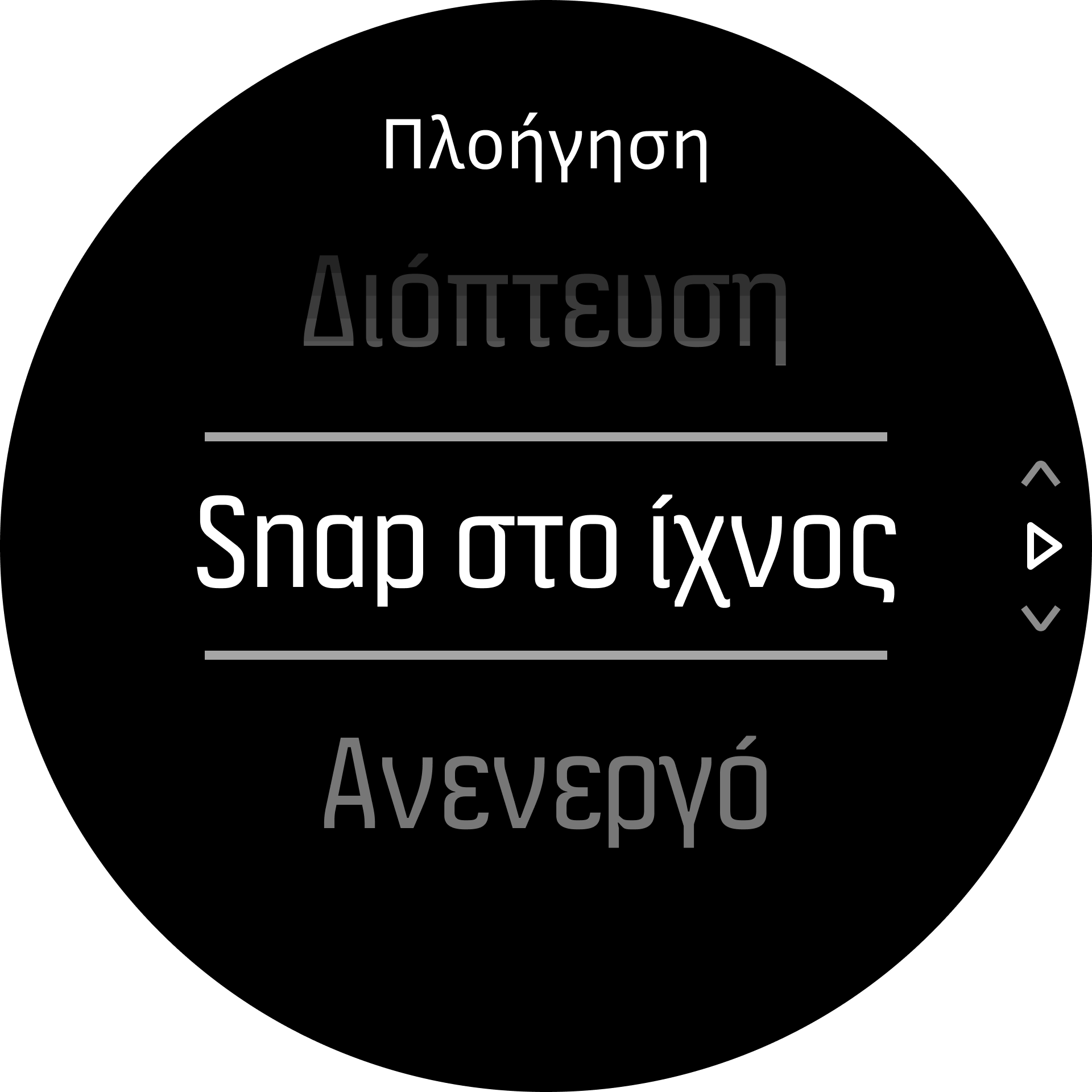

Snap στο ίχνος
Σε αστικά περιβάλλοντα, το GPS ενδέχεται να δυσκολεύεται να σας ακολουθεί σωστά. Αν επιλέξετε μία από τις προκαθορισμένες διαδρομές και την ακολουθήσετε, το GPS του ρολογιού θα χρησιμοποιείται μόνο για να εντοπίσει τη θέση σας σε μια προκαθορισμένη διαδρομή και όχι για να παρακολουθήσει τη διαδρομή. Η καταγεγραμμένη διαδρομή θα είναι πανομοιότυπη με τη διαδρομή που χρησιμοποιήσατε για να τρέξετε.
Για να χρησιμοποιήσετε τη λειτουργία Snap στο ίχνος κατά τη διάρκεια της άσκησης:
- Δημιουργήστε μια διαδρομή στην εφαρμογή Suunto και συγχρονίστε το ρολόι σας, αν δεν το έχετε κάνει ήδη.
- Επιλέξτε μια λειτουργία άθλησης που χρησιμοποιεί το GPS και, στη συνέχεια, κάντε σύρετε προς τα πάνω ή πατήστε το κάτω κουμπί για να ανοίξετε τις επιλογές.
- Κάντε κύλιση στην επιλογή Πλοήγηση και αγγίξτε την ή πατήστε το μεσαίο κουμπί.
- Επιλέξτε Snap στο ίχνος και πατήστε το μεσαίο κουμπί.
- Επιλέξτε τη διαδρομή που θέλετε να χρησιμοποιήσετε και πατήστε το μεσαίο κουμπί.
- Πατήστε το πάνω κουμπί η αγγίξτε το Πλοήγηση.
Ξεκινήστε την άσκησή σας κανονικά και ακολουθήστε την επιλεγμένη διαδρομή.
