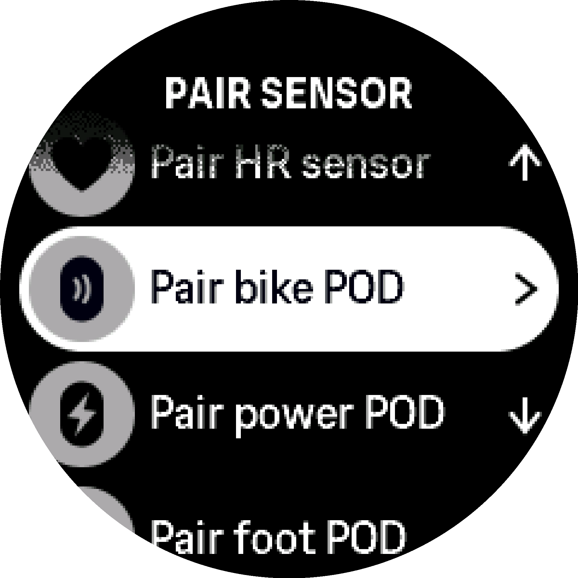

PODi või anduri sidumiseks tehke järgmist.
- Minge oma kella seadetesse ja valige Connectivity.
- Anduritüüpide loendi vaatamiseks valige Pair sensor.
- Nipsake alla terve nimekirja nägemiseks ja puudutage anduritüüpi, mille soovite ühendada.
- Järgige kellas kuvatud suuniseid sidumise lõpetamiseks (vajaduse korral lugege anduri või PODi juhendit) ja vajutage järgmise sammu juurde liikumiseks keskmist nuppu.
