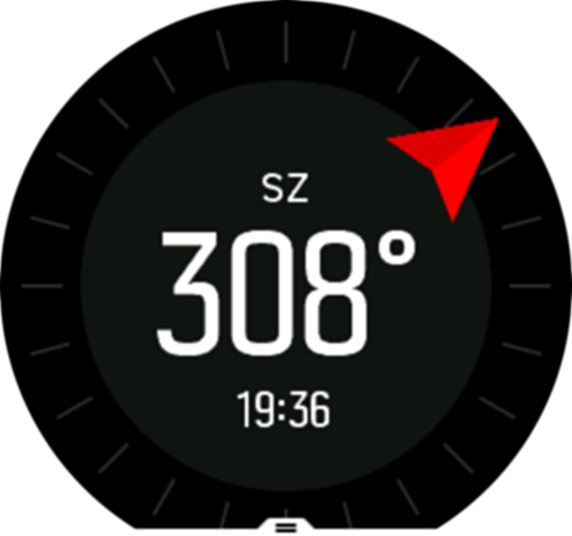

Režim kompas zobrazuje následující informace:
- Šipka směřující k magnetickému severu
- Směr vyjádřený jako světová strana
- Směr ve stupních
- Denní doba (místní čas) nebo úroveň nabití baterie; zobrazení se mění klepnutím na obrazovku
Kompas opustíte tažením prstu doprava nebo stisknutím a podržením prostředního tlačítka.

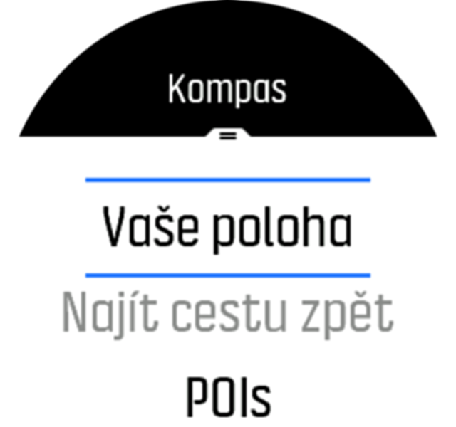

Na displeji kompasu můžete tažením prstem nahoru nebo stisknutím spodního tlačítka otevřít seznam zkratek. Zkratky umožňují rychlý přístup k navigačním akcím, například ke zjištění souřadnic aktuální polohy nebo k výběru trasy.
Tažením prstem dolů nebo stisknutím horního tlačítka seznam zkratek zavřete.

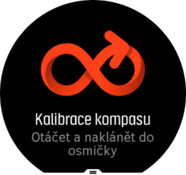

Kalibrování kompasu
Pokud není kompas kalibrován, budete po otevření displeje kompasu vyzváni k provedení kalibrace.
Pokud chcete kompas kalibrovat znovu, spusťte znovu kalibraci v nastavení: Navigace » Nastavení navigace » Kalibrace kompasu.
