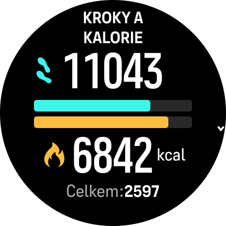

Vaše hodinky počítají kroky pomocí akcelerometru. Celkový počet kroků se načítá nepřetržitě, tedy i když právě probíhá záznam tréninku či jiné aktivity. U některých konkrétních sportů, například při plavání nebo jízdě na kole, se kroky nepočítají.
Horní hodnota ve widgetu je celkový počet kroků za daný den a spodní hodnota je odhad počtu aktivních kalorií, které jste zatím během dne spálili. Níže se zobrazuje celkový počet spálených kalorií. Celkový počet zahrnuje aktivní kalorie a bazální metabolický výdej (BMR, viz níže).
Polokroužky ve widgetu indikují, jak blízko jste denním cílům aktivity. Tyto cíle můžete upravovat podle svých osobních preferencí (viz níže).
Potažením prstem z widgetu směrem nahoru můžete také zobrazit počet kroků a spálených kalorií za posledních sedm dní.

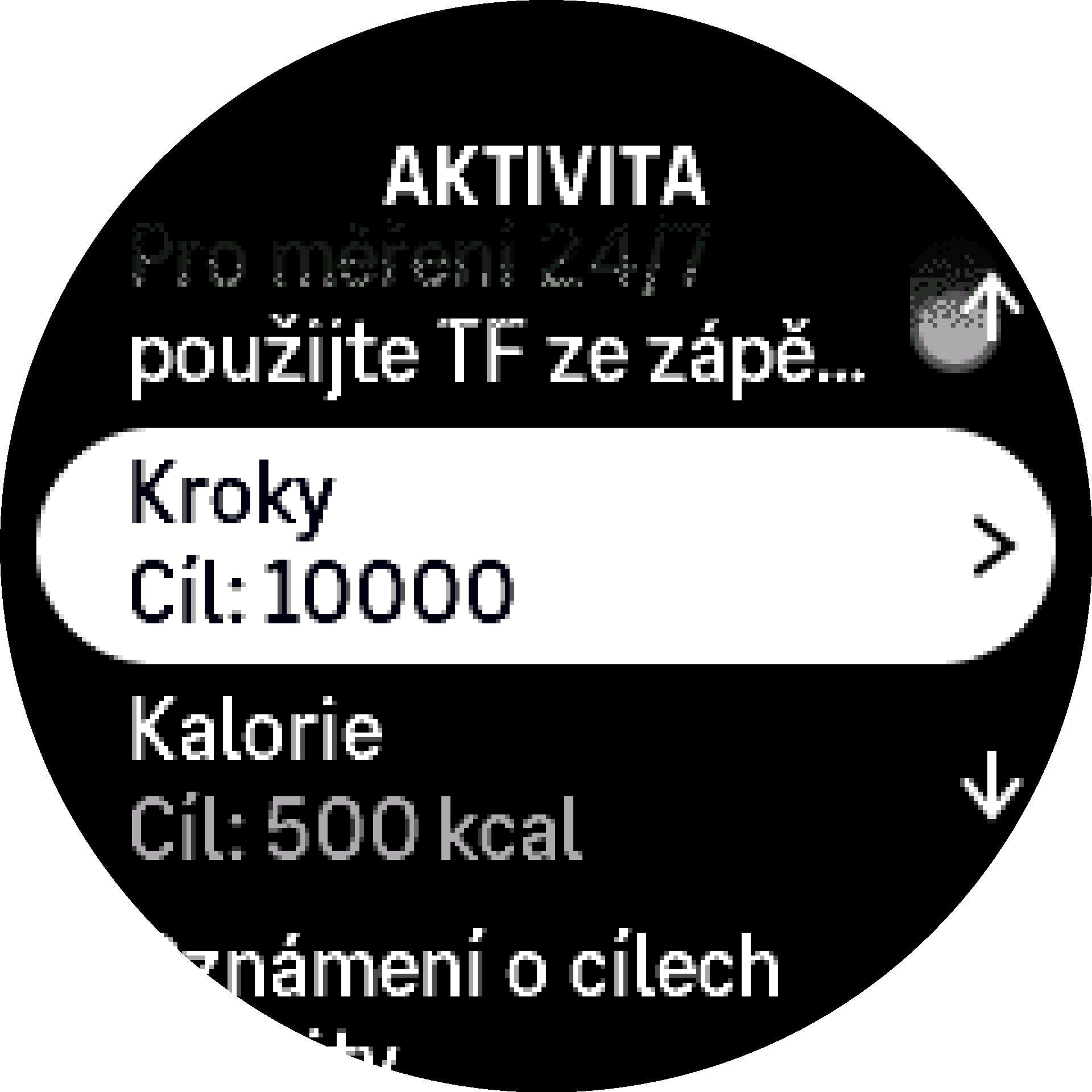

Cíle aktivity
Můžete upravovat své denní cíle jak pro počet kroků, tak pro kalorie. V nastavení zvolte možnost Aktivita a otevřete nastavení cíle aktivity.
Při nastavování cíle pro počet kroků definujete celkový počet kroků za den.
Celkový počet spálených kalorií za den vychází ze dvou faktorů: z bazálního metabolického výdeje (BMR) a z fyzické aktivity.
BMR představuje množství kalorií, které vaše tělo spálí, když je v klidu. Jde o kalorie, které tělo spotřebuje, aby udržovalo tělesnou teplotu a provádělo základní funkce, jako je mrkání očima či činnost srdce. Toto číslo je založeno na vašem osobním profilu zahrnujícím například údaje o věku či pohlaví.
Když nastavujete cíl pro kalorie, definujete, kolik kalorií chcete spálit nad rámec BMR. Jde o takzvané aktivní kalorie. Kroužek kolem displeje aktivity se posouvá na základě toho, kolik aktivních kalorií za den spálíte ve srovnání s cílem.
