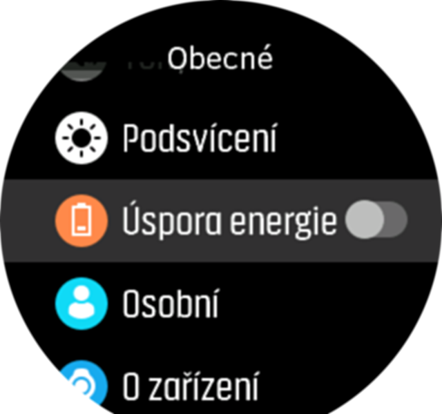

Hodinky mají k dispozici možnosti úspory energie, je možné vypnout veškeré vibrace, denní TF a oznámení přes Bluetooth. To vše dokáže prodloužit výdrž baterie během normálního denního použití. Informace o možnostech úspory energie během zaznamenávání aktivity naleznete v části Řízení výdrže baterie.
Režim úspory energie se aktivuje/deaktivuje v nastavení: Obecné » Úspora energie.
POZNÁMKA:
Když úroveň nabití baterie klesne na 10 %, úsporný režim se aktivuje automaticky.
