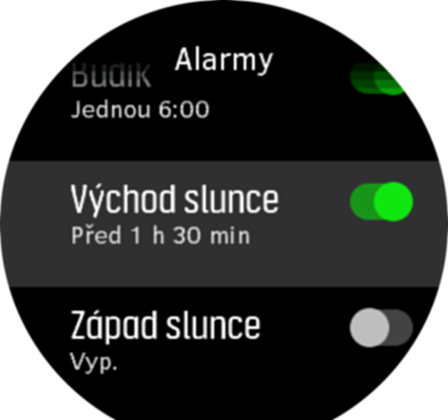

Budíky podle východu/západu slunce v hodinkách Suunto 9 jsou adaptivní budíky vycházející z vaší polohy. Místo určení pevného času nastavujete budík podle toho, jak dlouho před východem či západem slunce chcete být upozorněni.
Časy východu a západu slunce jsou určeny pomocí GPS, hodinky tedy vycházejí z údajů systému GPS při jeho posledním použití.
Postup nastavení budíku podle východu/západu slunce:
- Stisknutím prostředního tlačítka otevřete nabídku zkratek.
- Přejděte na položku Alarmy a otevřete ji stisknutím prostředního tlačítka.
Přejděte na budík, který chcete nastavit, výběr proveďte stisknutím prostředního tlačítka.
- Pomocí horního a spodního tlačítka nastavte, kolik hodin před východem/západem slunce si přejete být upozorněni, potvrďte prostředním tlačítkem.
Stejným způsobem nastavte minuty.
- Stiskem prostředního tlačítka nastavení potvrdíte a opustíte.
