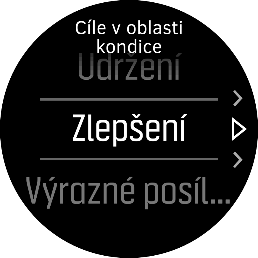

Vyberte si cíl cvičení:
Zvolte možnost „udržovat“, pokud se již cítíte poměrně v kondici a chcete si současnou fyzičku zachovat. Tato možnost je vhodná také pro ty, co s pravidelným cvičením teprve začínají. Jakmile se do toho dostanete, můžete samozřejmě tréninkový program změnit na náročnější.
Možnost „zlepšit“ je zaměřena na postupné zvyšování aerobní fyzické zdatnosti. Potřebujete-li zlepšit svou aerobní fyzickou zdatnost rychleji, zvolte program „rychle posílit“. Tento program zahrnuje náročné tréninky vedoucí k rychleji viditelným výsledkům.

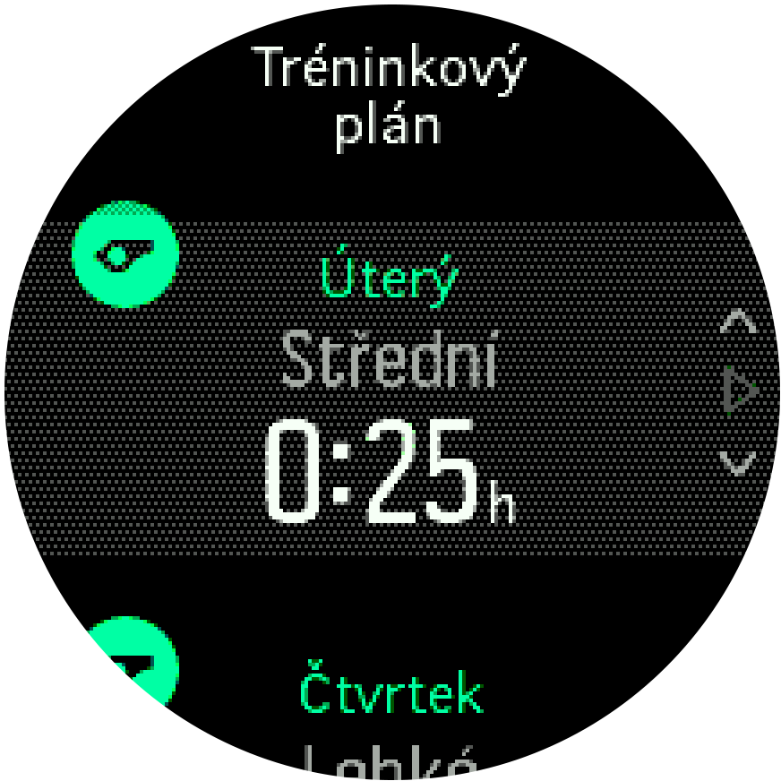

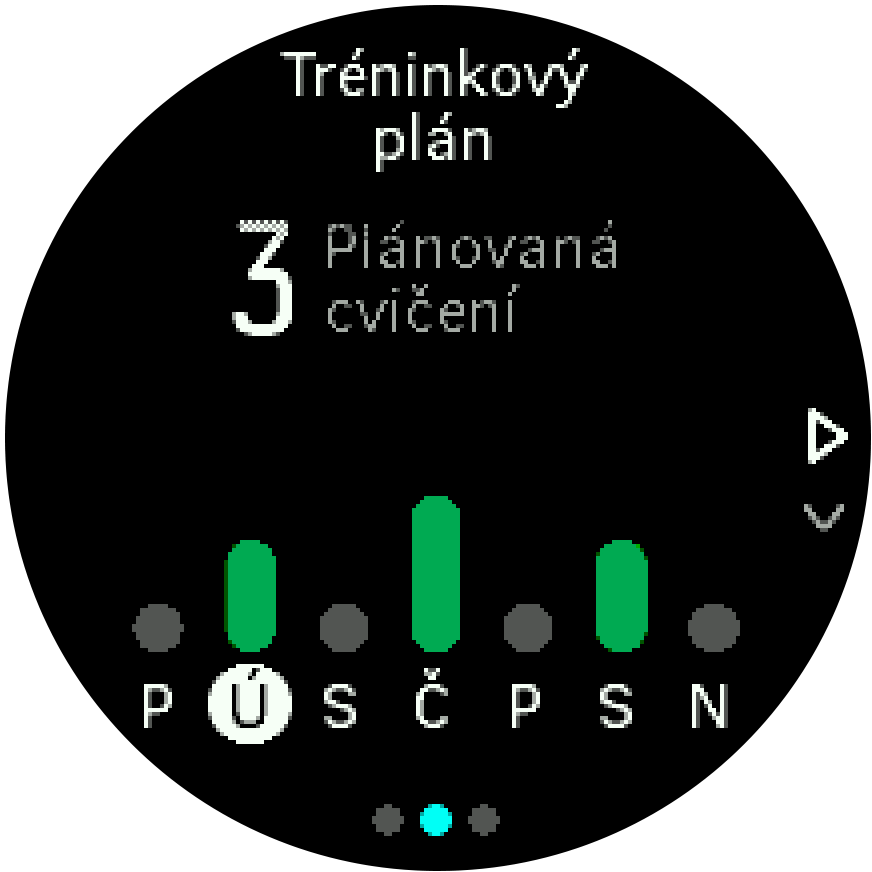

Postup zobrazení příštích plánovaných tréninků:
Ze zobrazení ciferníku přejděte stisknutím pravého spodního tlačítka na displej s informacemi o tréninku.
Po stisknutí prostředního tlačítka se zobrazí plán na aktuální týden.
Stiskněte pravé spodní tlačítko a zobrazí se vám dodatečné informace; den tréninku, trvání a intenzita (na základě zón tepové frekvence, viz Zóny intenzity.
Stisknutím levého spodního tlačítka opustíte zobrazení plánovaných cvičení a vrátíte se na displej zobrazující čas.

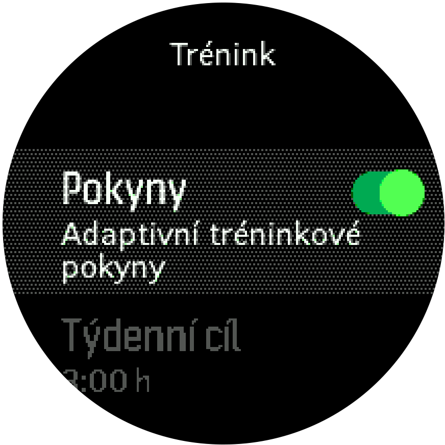

Postup deaktivace personalizovaného tréninkového plánu:
- V menu nastavení jděte na Trénink.
Přepněte Pokyny na vypnuto (off).

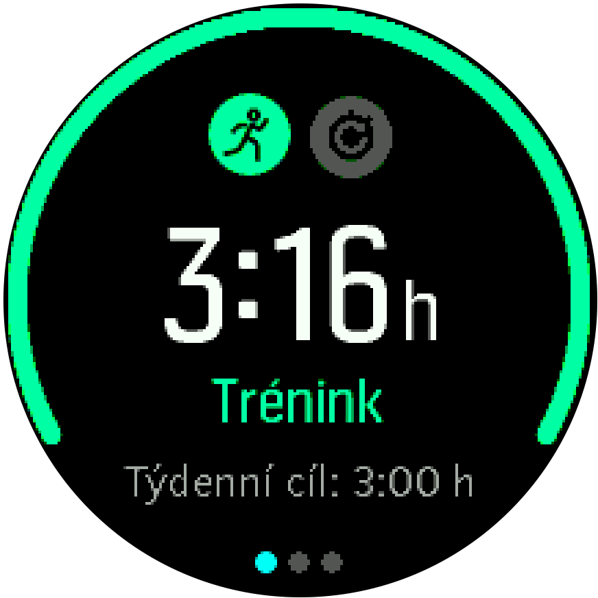

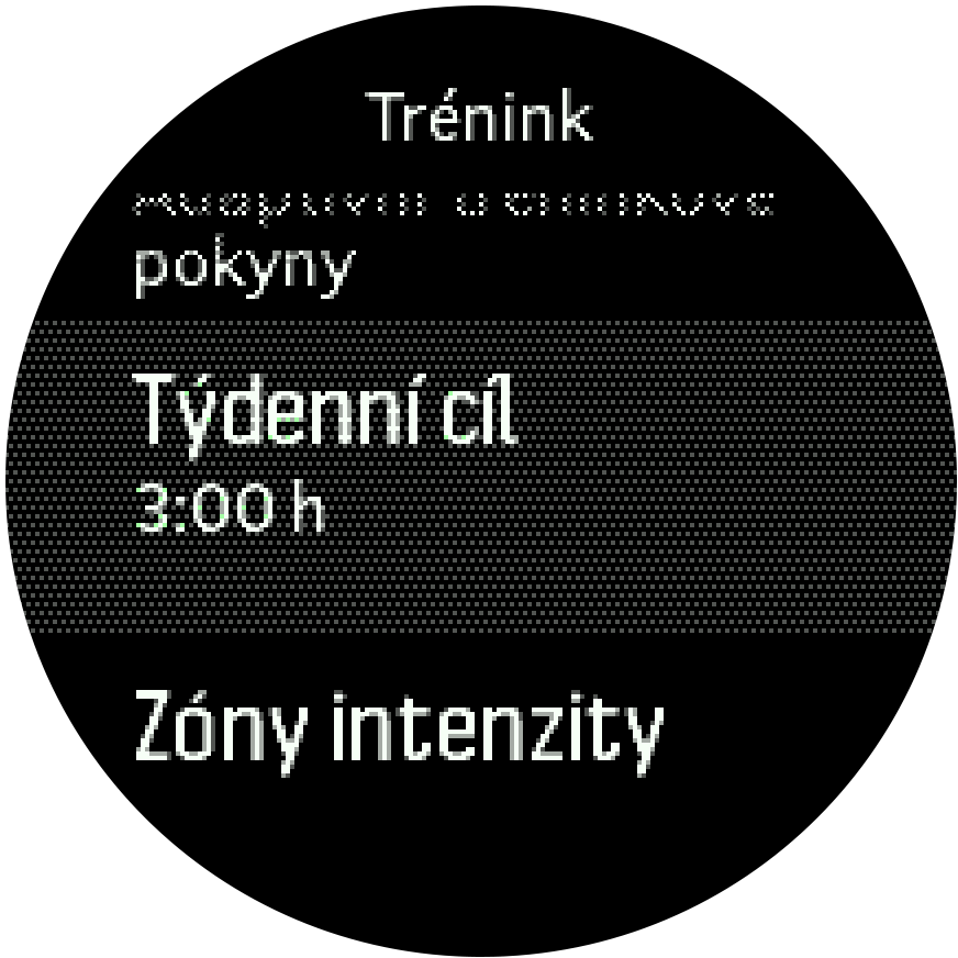

Pokud si nepřejete adaptivní vedení, ale chcete cíl cvičení, můžete jako týdenní cíl definovat cílový počet hodin z nastavení na Trénink.
- Vypněte Pokyny.
- Potvrďte Týdenní cíl stisknutím prostředního tlačítka.
Zvolte nový Týdenní cíl stisknutím pravého horního nebo pravého dolního tlačítka.
Potvrďte stisknutím prostředního tlačítka.
