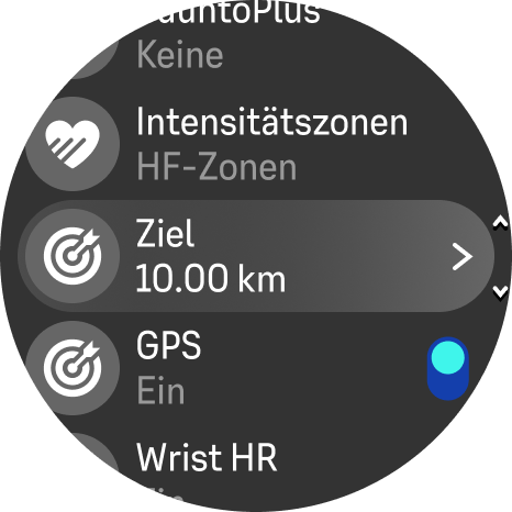

Wenn dein gewählter Sportmodus optionale Ziele hat, kannst du diese vor dem Beginn der Aufzeichnung anpassen. Wische dazu nach oben oder drehe die Krone.
Trainieren mit allgemeinem Ziel:
- Bevor du deine Trainingsaufzeichnung startest, wische nach oben oder drücke die Krone und wähle Ziel.
- Wähle Dauer oder Distanz aus.
- Wähle dein Ziel aus.
- Scrolle nach oben und starte dein Training.
Wenn du „Allgemeine Ziele“ aktiviert hast, wird in jedem Datendisplay eine Zielskala angezeigt, die deine Fortschritte widerspiegelt.
Du erhältst jeweils eine Benachrichtigung wenn du 50 % deines gewählten Ziels erreichst und wenn du es erfüllt hast.
