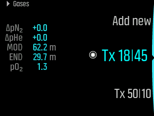

Es ist wichtig, zu verstehen, wie das Menü Gase funktioniert, wenn mehrere Gase und Helium aktiviert sind. Beispielsweise stehen dir beim Tauchen auf 55 m (180,5 ft) folgende Gase zur Verfügung:
- tx18/45, MOD 62,2 m (pO2 1,3)
- tx50/10, MOD 2,2 m (pO2 1,6)
- Sauerstoff, MOD 6 m
Im nachfolgenden Screenshot enthält das Menü drei Gase und als aktives Gas ist tx18/45 ausgewählt. Obwohl nur ein Gas aktiv ist, berechnet der Dekompressionsalgorithmus die Aufstiegszeit (während des Tauchgangs) mit allen drei Gasen.
