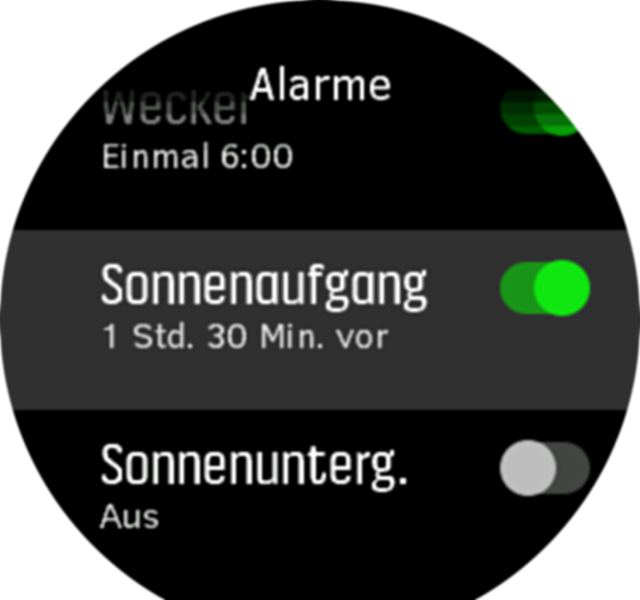

Einstellen von Sonnenauf- und Sonnenuntergangsalarmen:
- Drücke die Mitteltaste, um das Shortcut-Menü zu öffnen.
- Scrolle nach unten zu Alarme und drücke die Mitteltaste, um es zu öffnen.
Scrolle zu dem Alarm, den du festlegen möchtest und bestätige die Auswahl mit der Mitteltaste.
- Scrolle mit der oberen und unteren Taste nach oben bzw. unten, um die gewünschten Stunden vor Sonnenauf- und Sonnenuntergang festzulegen, und bestätige mit der Mitteltaste.
Stelle nun die Minuten auf dieselbe Weise ein.
- Drücke auf die Mitteltaste, um zu bestätigen und zu beenden.
