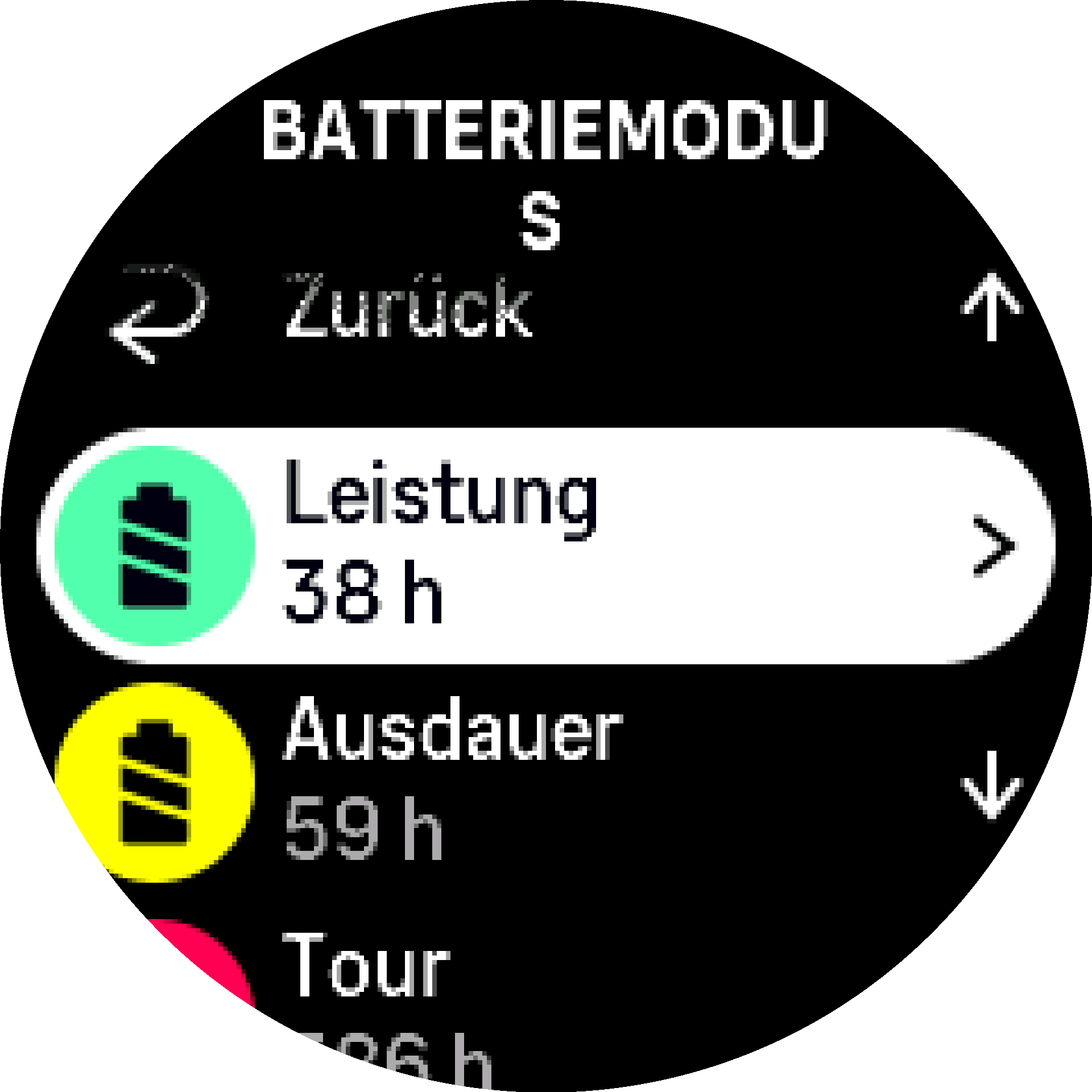

Du kannst zwischen drei vordefinierten Batteriemodi wählen: Leistung (Standard), Ausdauer, Ultra und Tour. Durch den Wechsel zwischen diesen Modi ändert sich die Batterielaufzeit und im gleichen Maße auch die Leistung der Uhr.
Im Modus Tour ist die gesamte HF-Aufzeichnung (Handgelenk und Brustgurt) standardmäßig ausgeschaltet.

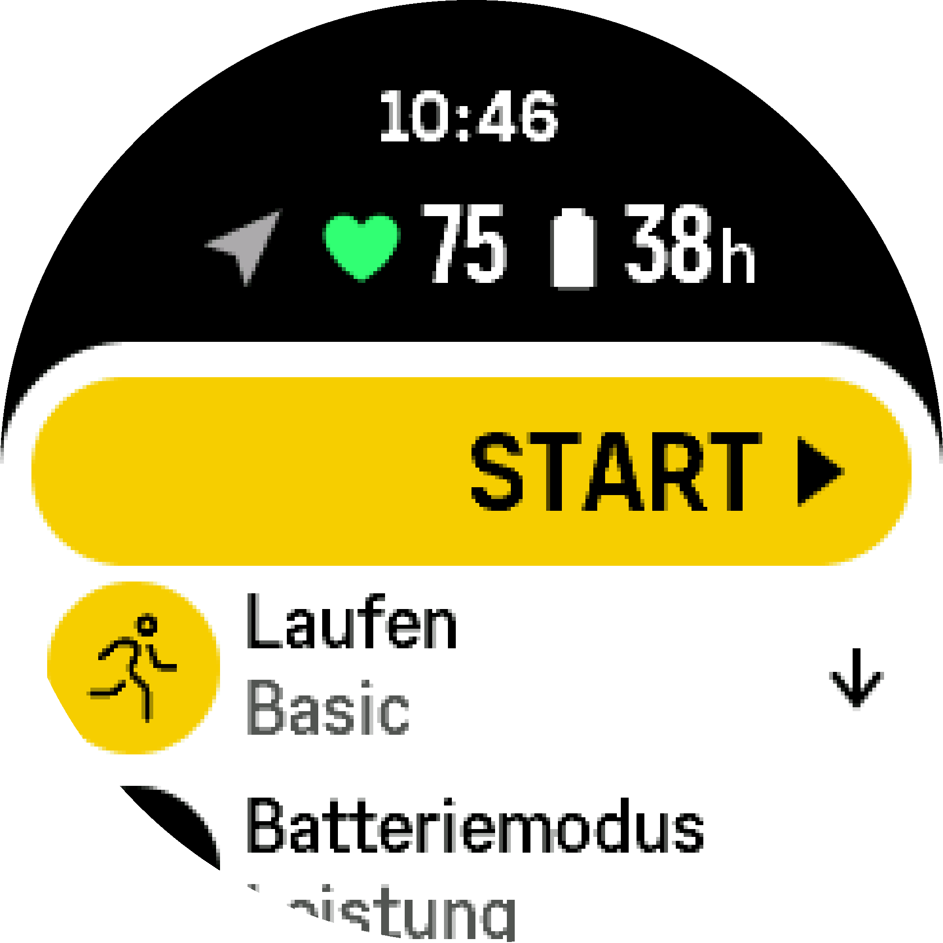

Scrolle im Startdisplay nach unten und wähle Batteriemodus aus, um die Batteriemodi zu wechseln und deren Auswirkung auf die Leistung der Uhr anzuzeigen.
