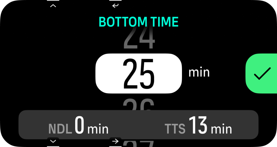

Wähle bei der Planung eines Dekompressionstauchgangs „Deko“ als Tauchart aus und befolge die gleichen Schritte wie bei einem Tauchgang ohne Dekompression, wenn du das Oberflächenintervall und die Tiefe festlegst. Außerdem musst du die geplante Bodenzeit definieren. Beim Anpassen der Bodenzeit zeigt der Planer die entsprechende Nullzeit (NDL) und die Gesamtzeit bis zur Oberfläche (TTS) für diese Tiefe an.

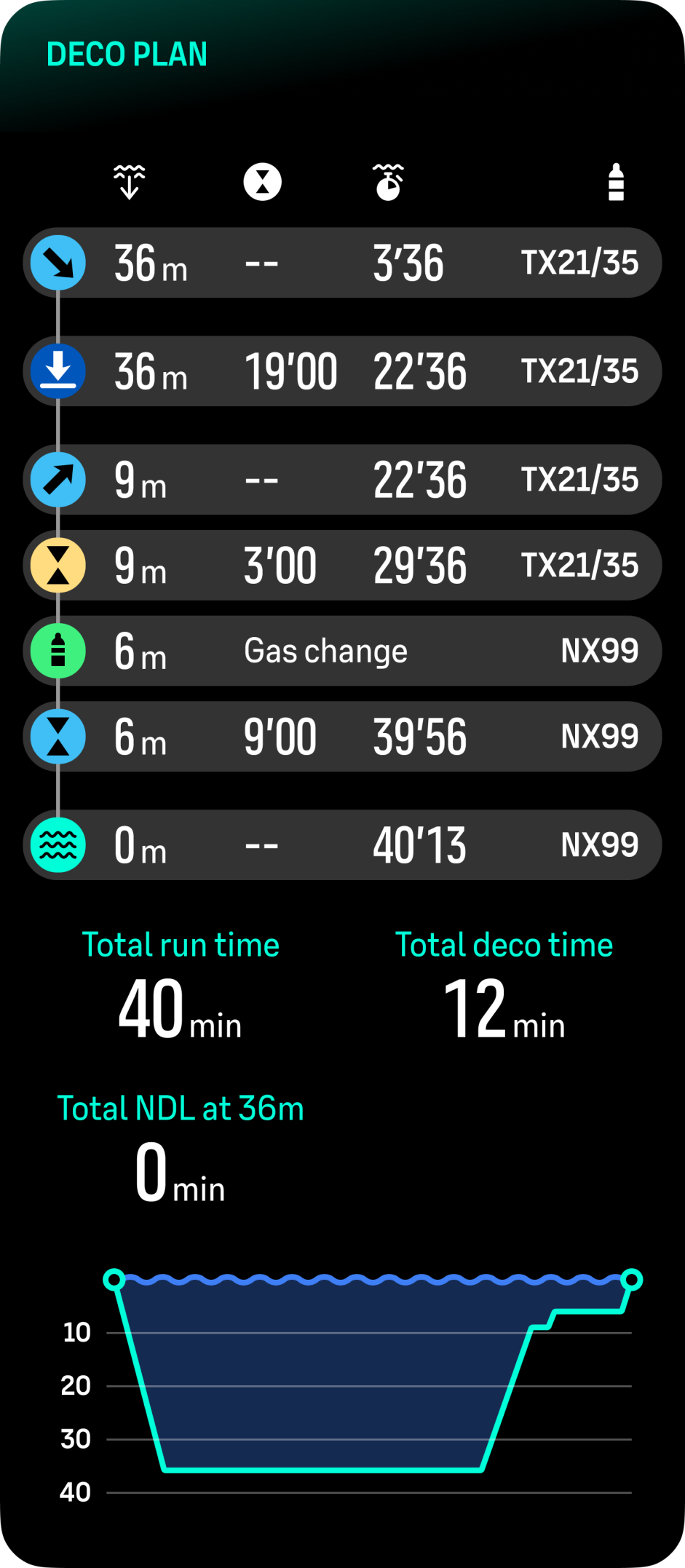

Der Dekompressionsplan schlüsselt deinen geplanten Tauchgang detailliert auf, einschließlich:
  • Schritttyp: Abstieg, Boden, Aufstieg, Stopp oder Oberfläche
  • Tiefe
  • Zeit, die du an jedem Stopp verbringen kannst
  • Akkumulierte Laufzeit am Ende jedes Schritts
  • Vorgeschlagenes Gas für jedes Segment
  • Empfehlung zum Gaswechsel, falls erforderlich
  • Diagramm des Tauchprofils, das die Tiefenkurve und die Stopppositionen anzeigt
  • Gesamtlaufzeit: Gesamttauchzeit einschließlich aller Dekompressionsstopps
  • Insgesamt erforderliche Dekompressionszeit
  • NDL-Wert bei maximaler Tiefe
