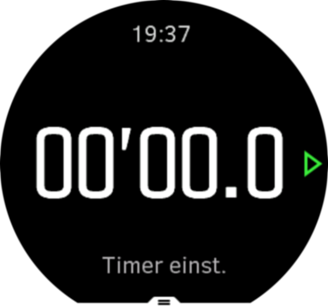

Deine Uhr verfügt über eine Stoppuhr und einen Countdown-Timer zur einfachen Zeitmessung. Öffne die Startanzeige im Zifferblatt und scrolle nach oben, bis du das Timer-Symbol siehst Tippe auf das Symbol oder drücke auf die Mitteltaste, um das Timer-Display zu öffnen.
Beim ersten Öffnen des Displays wird die Stoppuhr angezeigt. Danach werden, je nachdem was du zuletzt verwendet hast, die Stoppuhr oder der Countdown-Timer angezeigt.
Wische nach oben oder drücke auf die untere Taste, um das Timer einst. Shortcut-Menü zu öffnen und die Timer-Einstellungen zu ändern.
Stoppuhr
Drücke die Mitteltaste, um die Stoppuhr zu starten.
Drücke die Mitteltaste, um die Stoppuhr anzuhalten. Drücke die Mitteltaste erneut, um fortzufahren. Drücke die untere Taste, um zurückzusetzen.
Wische nach rechts oder halte die Mitteltaste gedrückt, um den Timer zu beenden.

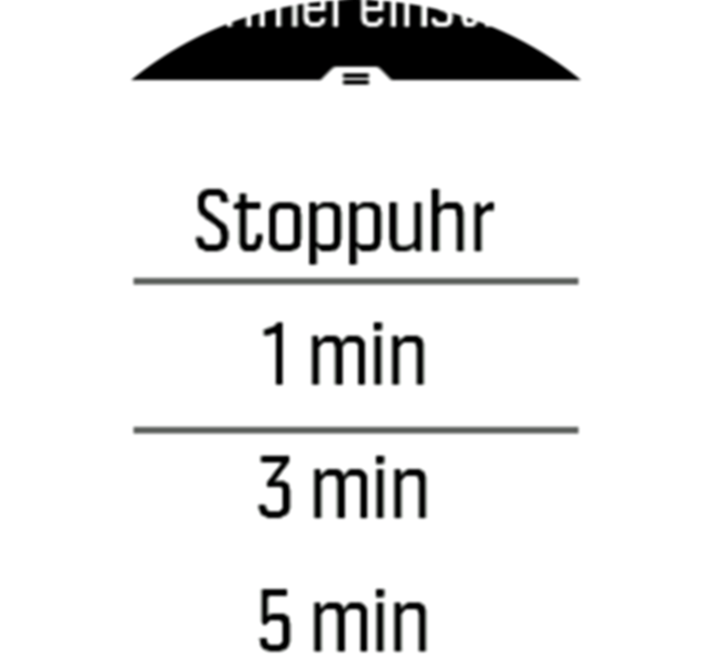

Countdown-Timer
Wische im Display „Timer“ nach oben oder drücke auf die untere Taste, um das Shortcut-Menü zu öffnen. Hier kannst du aus vordefinierten Countdown-Zeiten wählen oder deine eigene erstellen.
Drücke die Mitteltaste und die untere Taste nach Bedarf, um zu stoppen oder zurückzusetzen.
