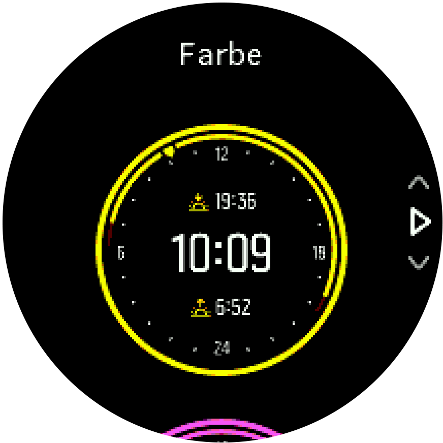

Öffnen Sie im Launcher die Einstellung Ziffernblatt oder halten Sie die Mitteltaste gedrückt, um das Kontextmenü zu öffnen. Wählen Sie durch Drücken der Mitteltaste Ziffernblatt
Scrollen Sie mit der rechten oberen unteren Taste durch die Zifferblatt-Voransichten und wählen Sie die gewünschte mit der Mitteltaste aus.
Scrollen Sie mit der rechten oberen oder unteren Taste durch die Farboptionen und wählen Sie die gewünschte aus
