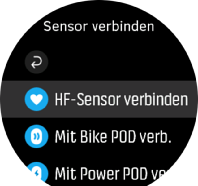

- Öffnen Sie Ihre Uhreneinstellungen und wählen Sie Konnektivität aus.
- Wählen Sie Sensor verbinden aus, um eine Liste der Sensortypen zu erhalten.
- Wischen Sie zum Ansehen der gesamten Liste nach unten und tippen Sie auf den Sensortyp, mit dem Sie verbinden möchten.

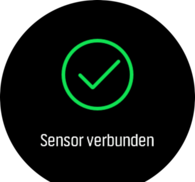

- Stellen Sie die Verbindung gemäß den Anweisungen auf der Uhr her (sehen Sie ggf. in der POD-Anleitung nach), drücken Sie die Mitteltaste und gehen Sie zum nächsten Schritt weiter.
